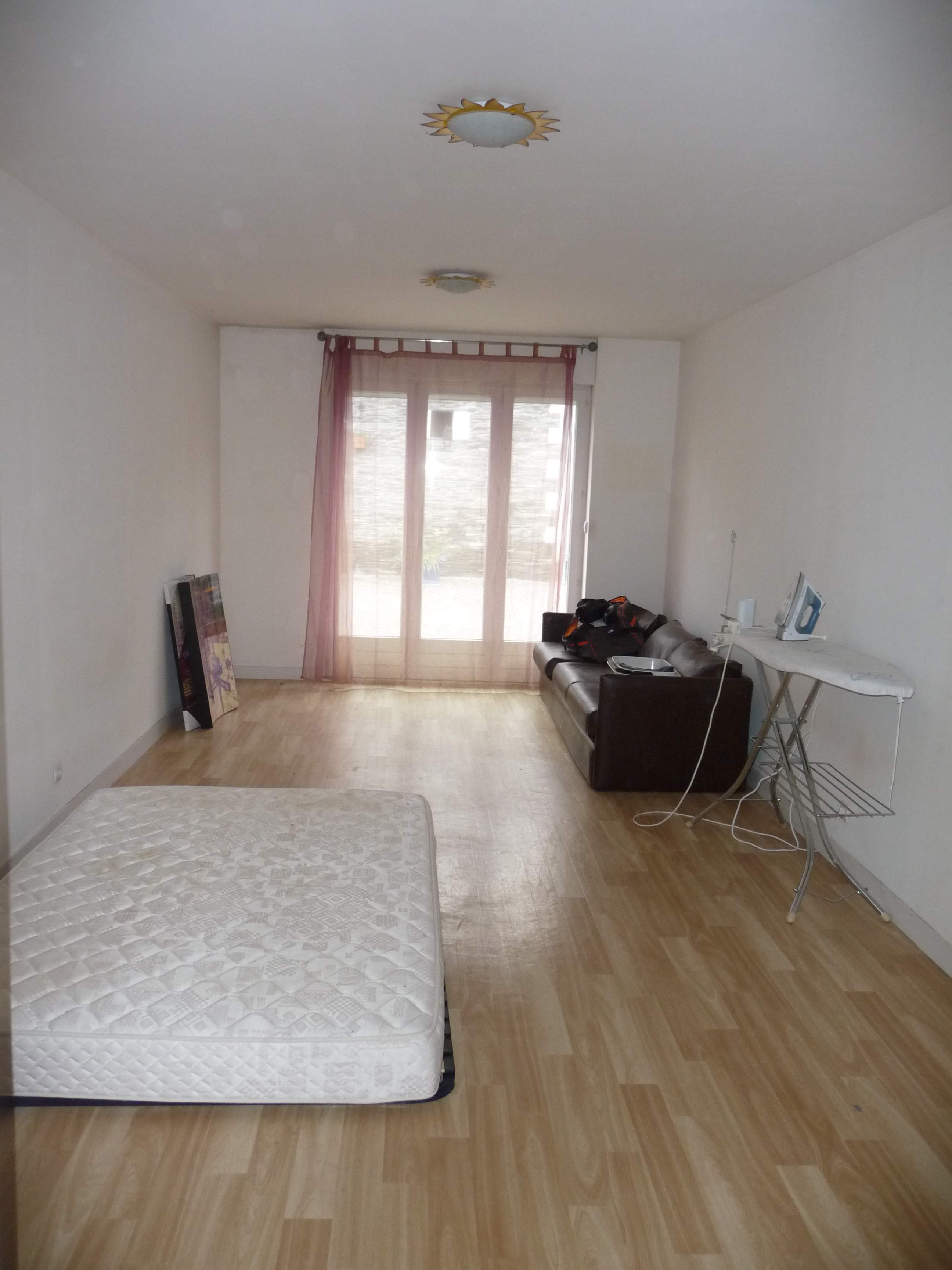

Début 2013, la pièce est vide, nos filles ainées sont parties faire leur vie. Qu'est-ce qu'on pourrait bien en faire ? :siffle:
Le but ce sera ça : des images et du son et rien autour, de l'efficacité et pas d'esbroufe, rien qui ne distrait du film, du concert...
Mais la pièce est toute en longueur (6m85x3m35), avec une porte-fenêtre et ça résonne pas mal. :roll:

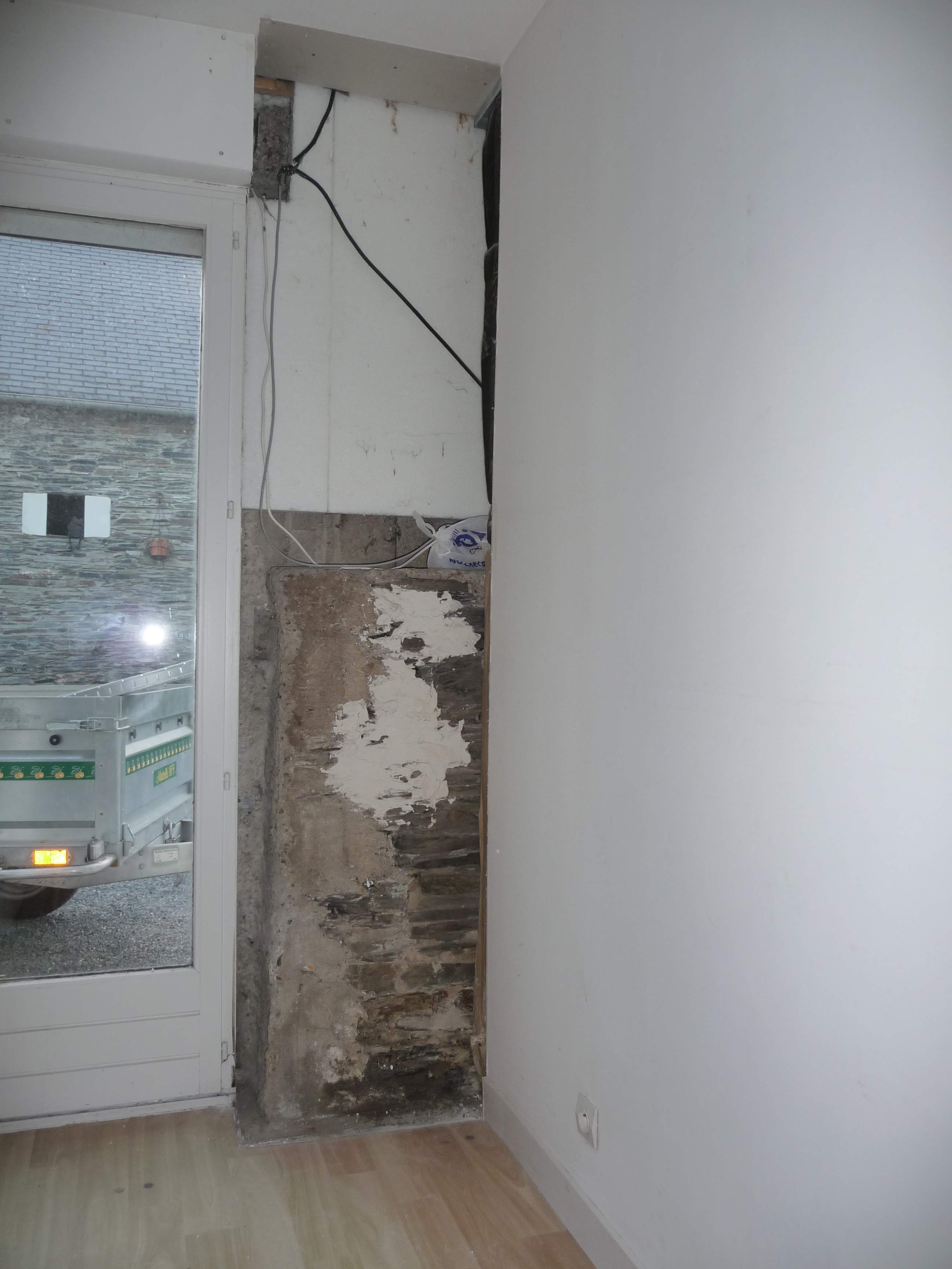

Nota : le mur de droite est en pierre jusqu'à mi-hauteur puis en parpaing en retrait jusqu'au plafond.

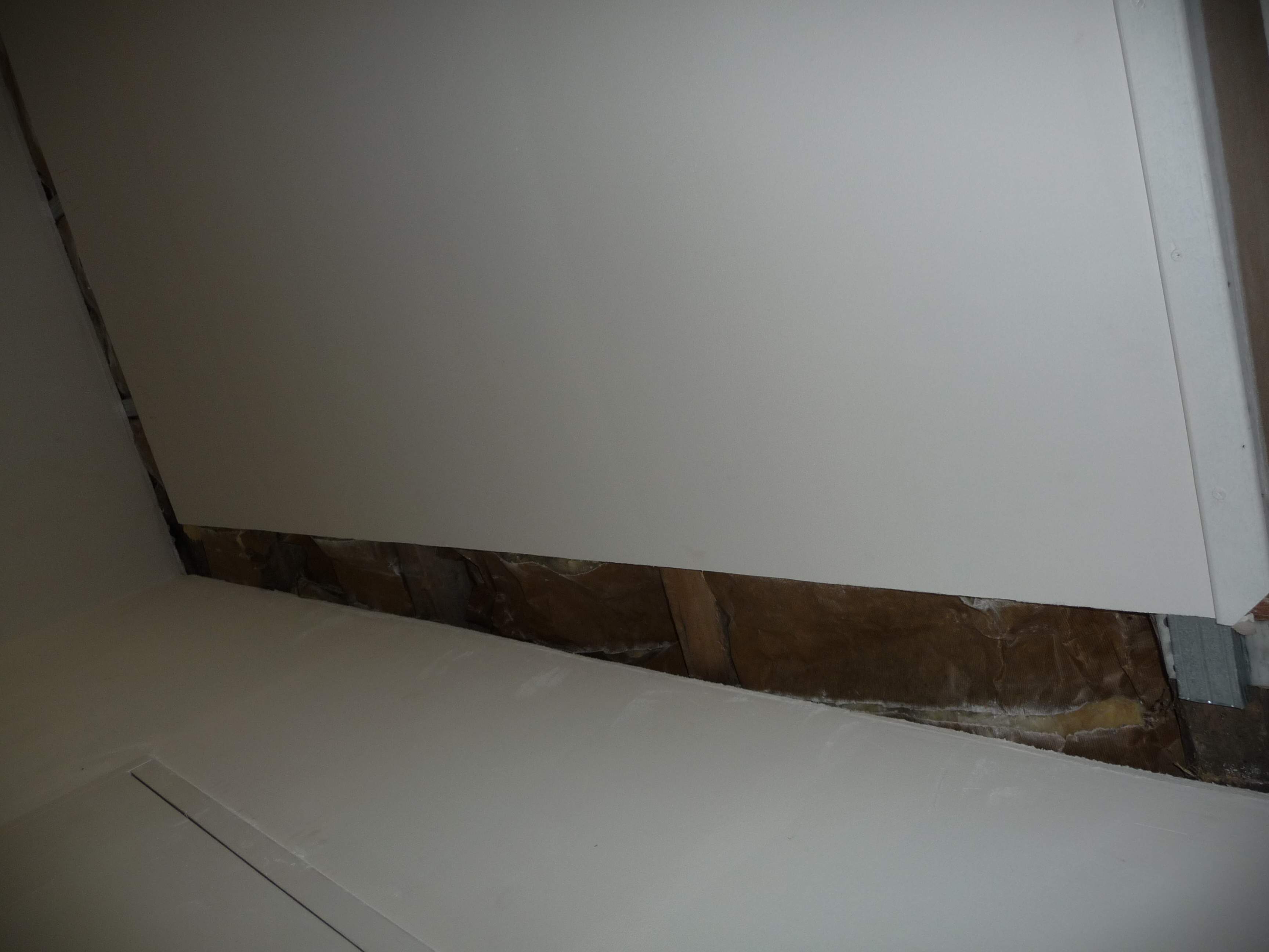

Ouverture du plafond :
L'idée géniale de l'acousticien : puisque ce sont les angles qui posent problème, pourquoi ne pas les supprimer ! :bravo:

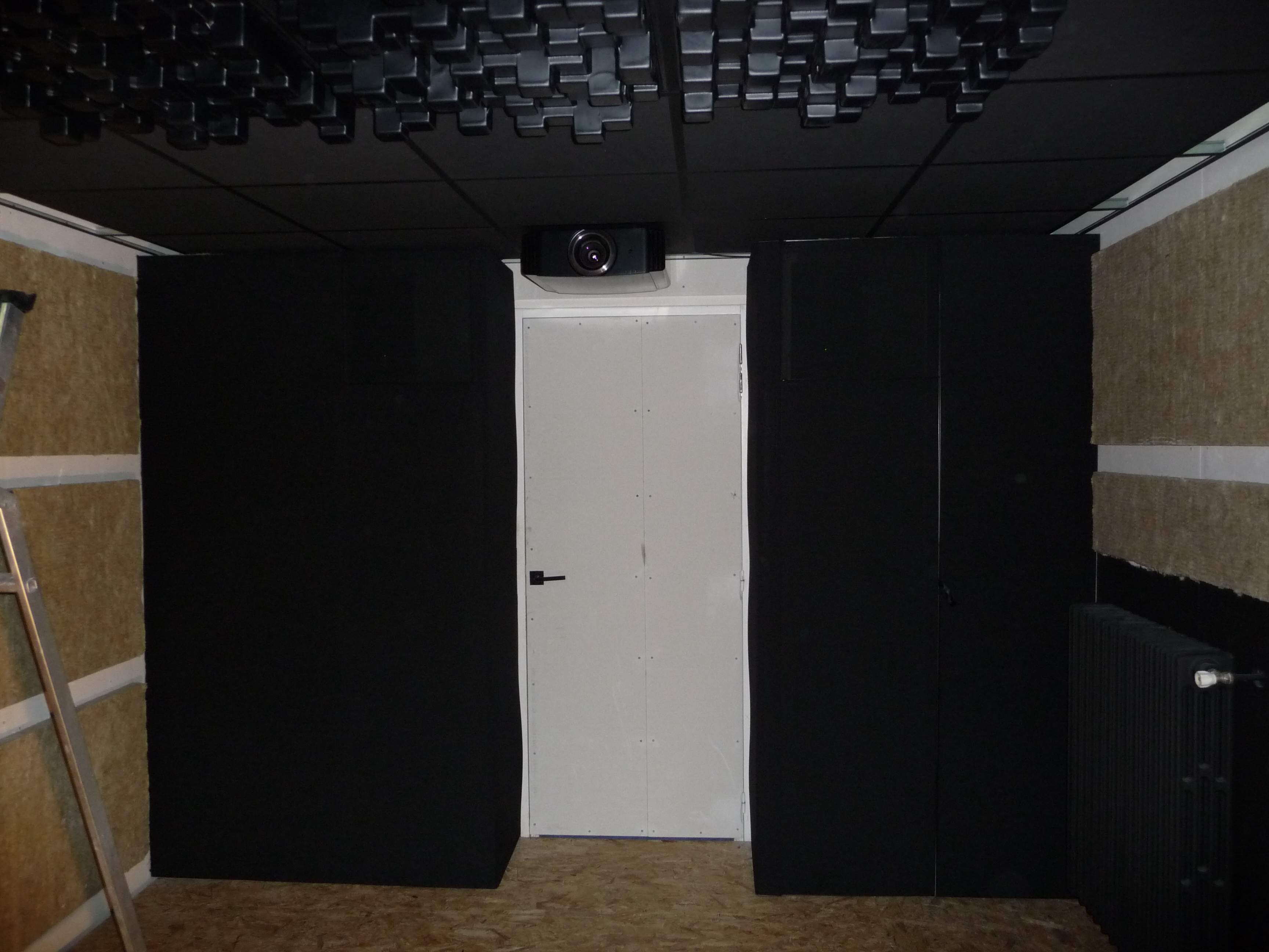

On continue dans le traitement, avec des diffuseurs 3D (faciles à déplacer dans le plafond pour tests).

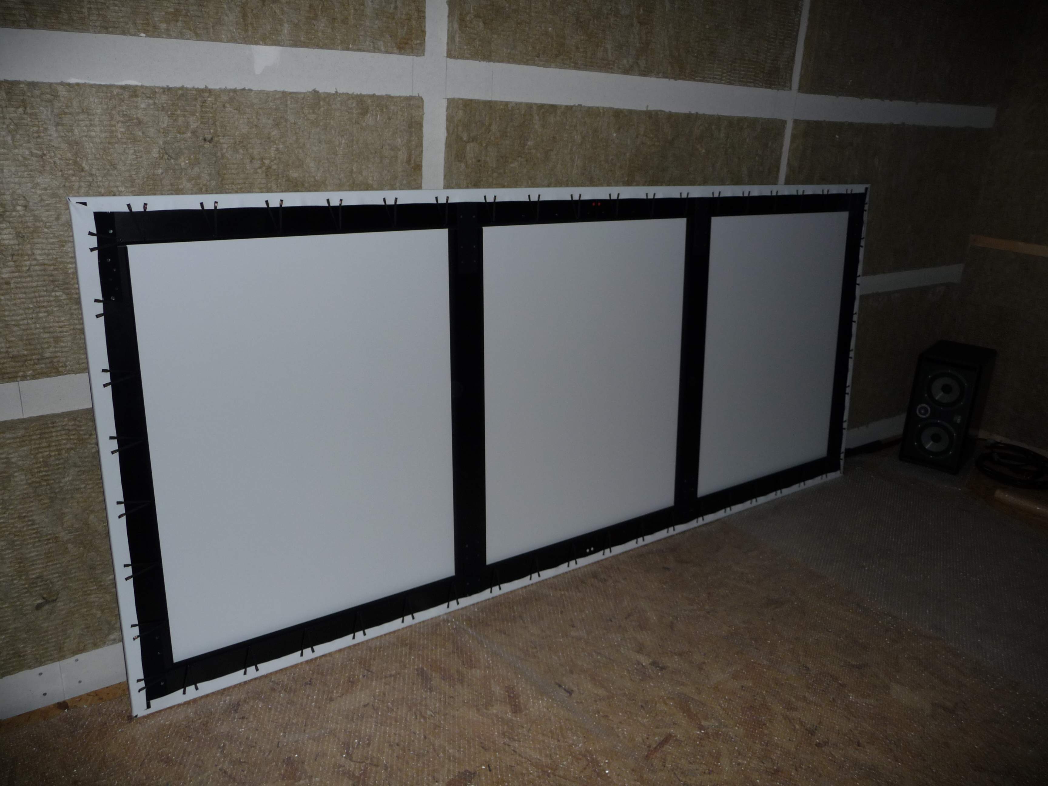

Ecran chris.24 4K monté.

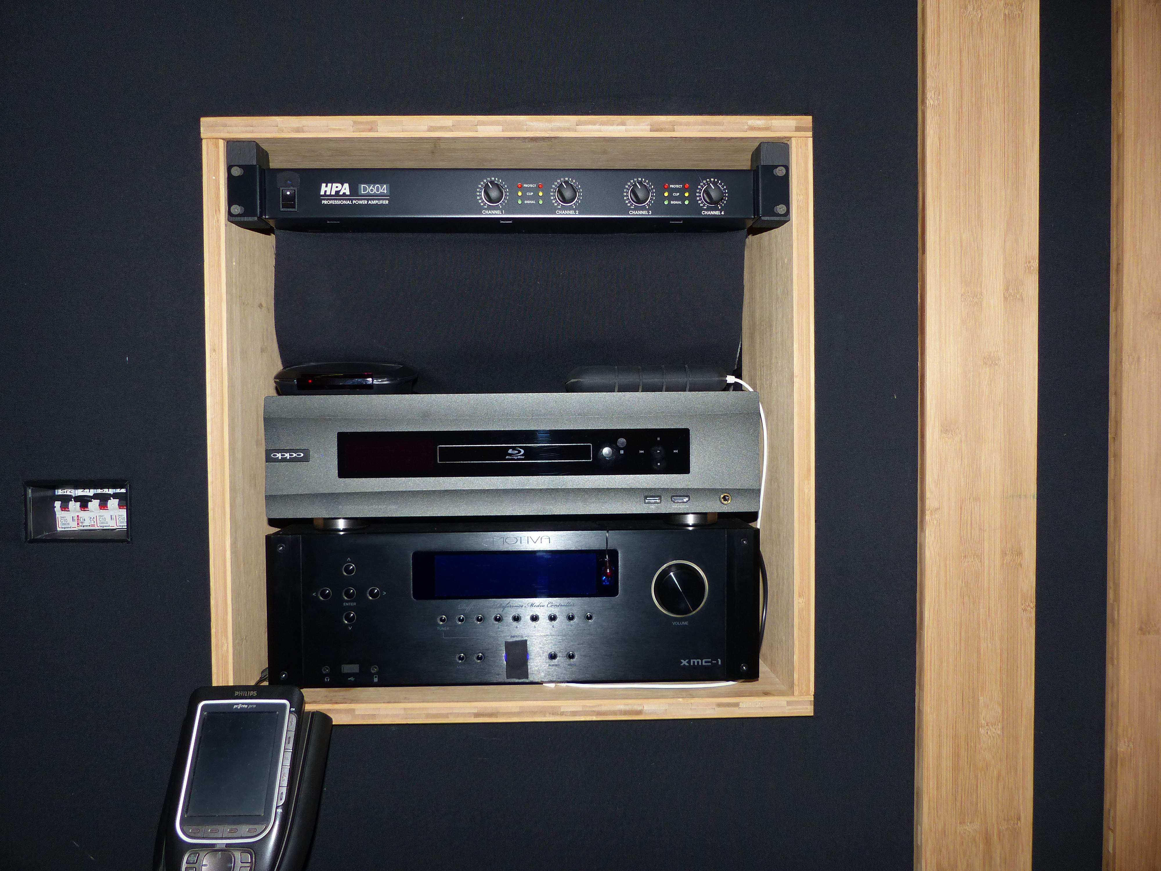

Câblage et installation de la niche.

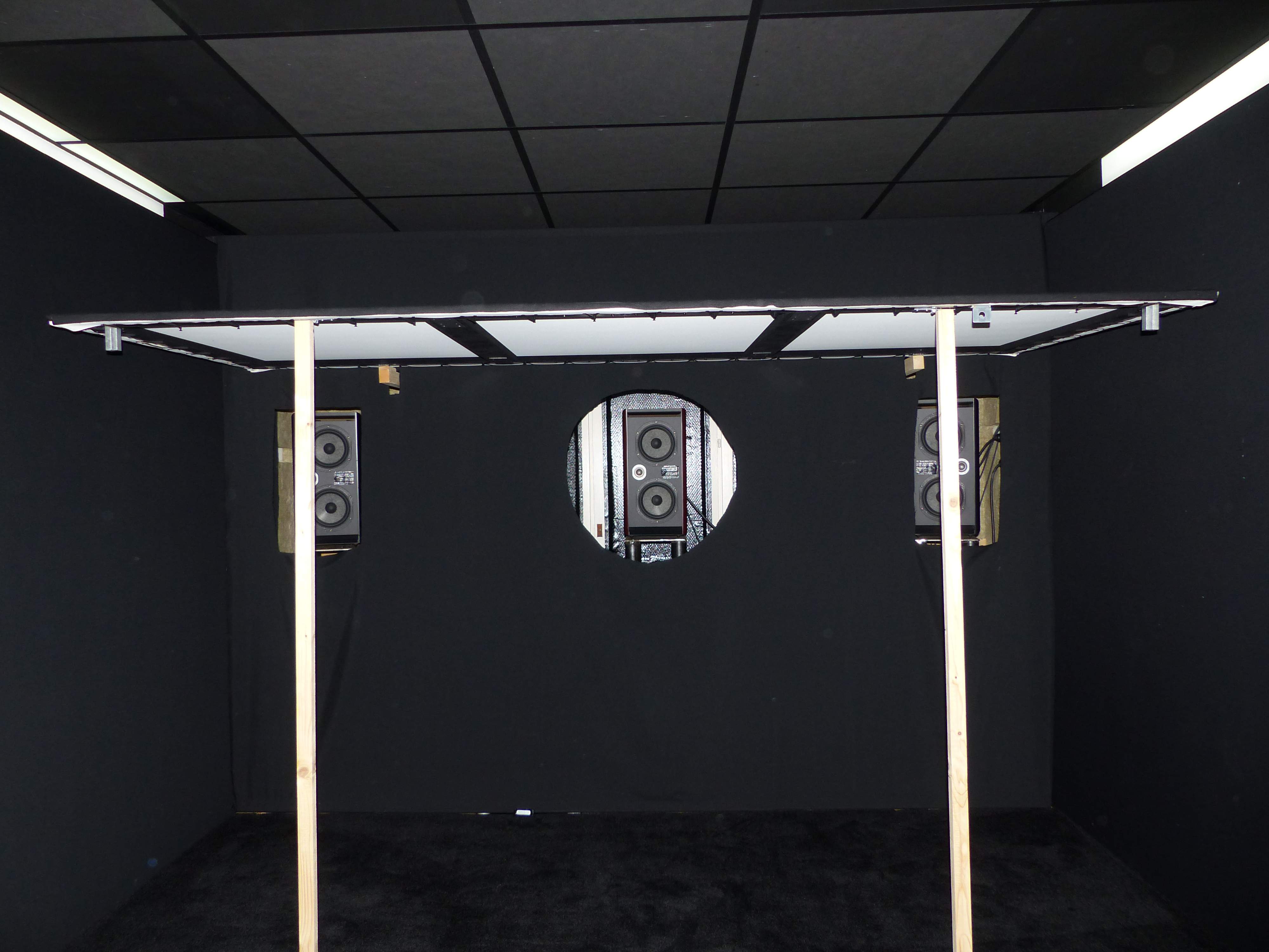

Enceintes frontales et caisson en place (1ère version).
Les potences sont là pour soutenir l'écran.

Pour la diffusion, à l'arrière, on place des lattes de bois de largeurs variables avec des espacements variables (la séquence a respecter est précise).
Ces lattes permettent une diffusion (comme un panneau de Schroeder) sur une large zone tout en conservant l'absorption de la LdR.
On peint l'OSB en noir à l'arrière. On pose une moquette noire à l'avant.

La niche a été optimisée.
Un ampli 4 voies a remplacé les 2 amplis stéréos. Un support a été créé pour la télécommande. Un tissu cache les vilains câbles. Du scotch masque les LEDs qui ne peuvent pas s'éteindre. Noir, c'est noir, même si le flash ne donne pas cette impression ! :D

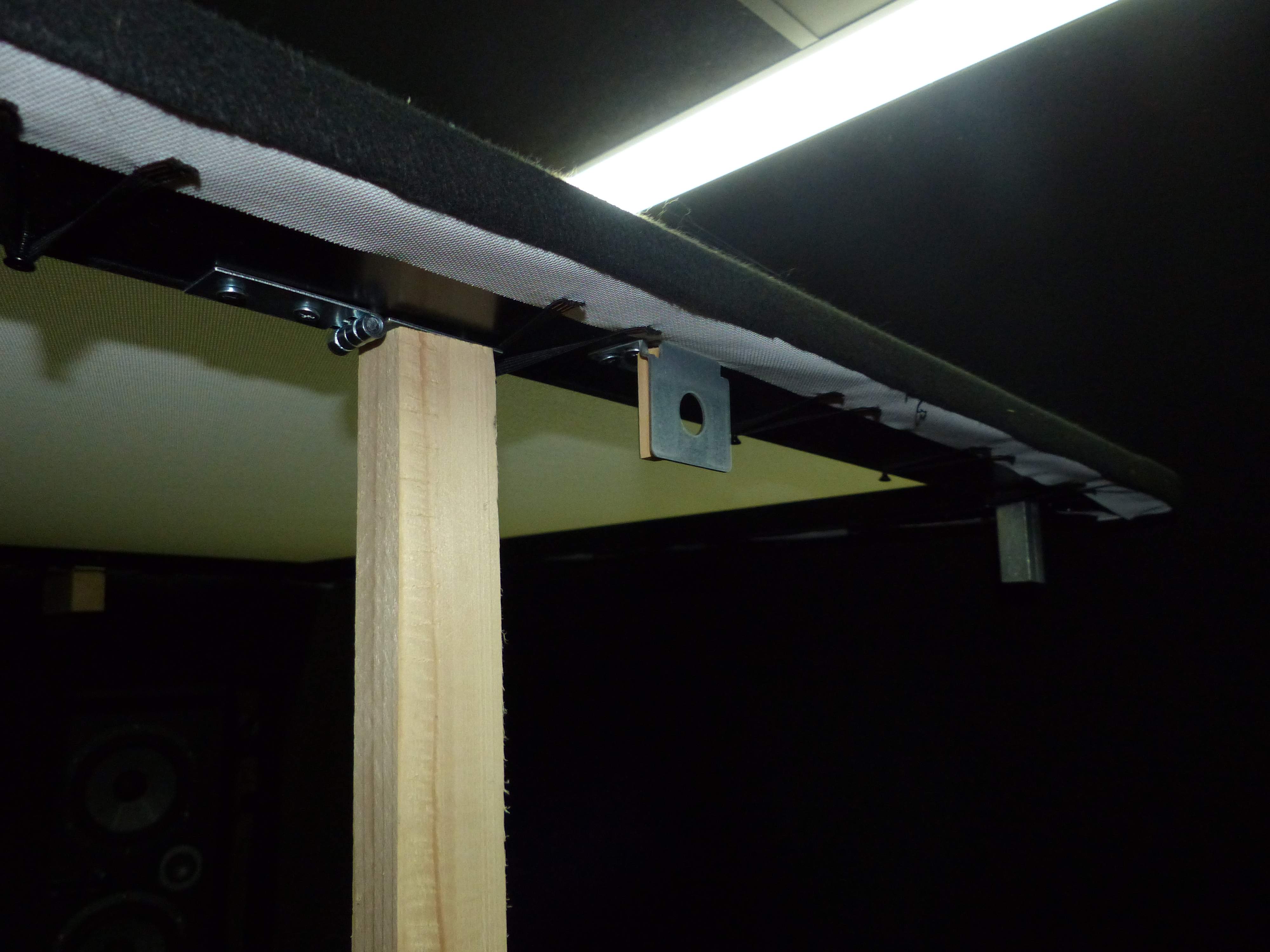

Pour faciliter l'accès derrière l'écran, celui-ci est désormais monté sur charnières avec des pieds qui se déplient.
Derrière, la même toile que sur les murs est agrafée sur une grosse barre en haut et tendue par de petites barres en bas.
Pour les gros travaux, j'enlève l'écran et la toile.
