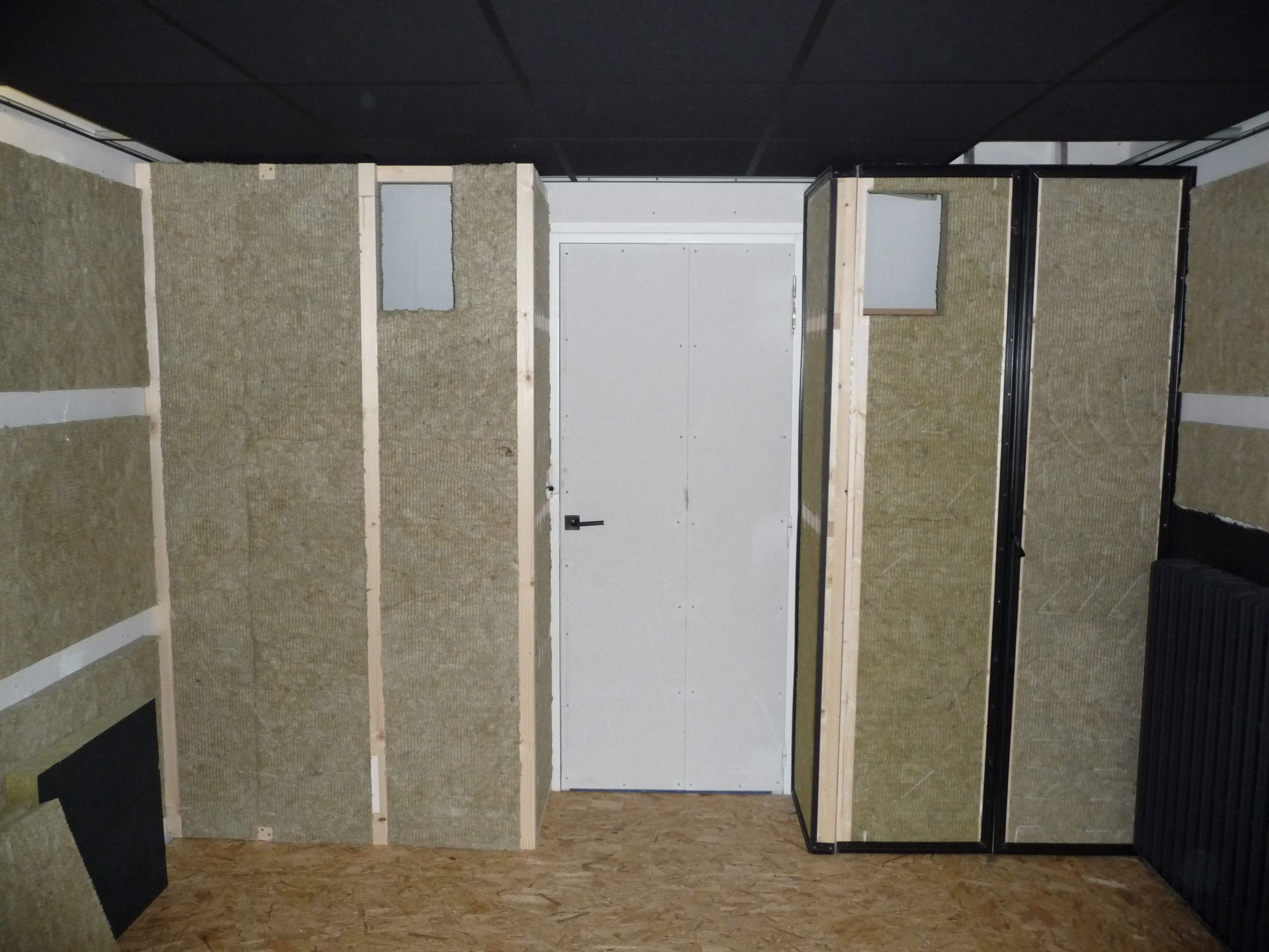

On attaque les Corner-Trap.
Le plancher en OSB sur sous-couche acoustique ne prend même pas une demi-journée à poser.

Un Corner-Trap original (et pénible à réaliser).
2014-01 CornerTrap Droit Porte Fermé.JPG (59.32 Kio) Vu 23895 fois
Il s'ouvre...
2014-01 CornerTrap Droit Porte Ouvert Bis.JPG (60.08 Kio) Vu 23895 fois
Pour permettre l'accès aux combles, via la trappe existante.
2014-01 CornerTrap Droit Porte Ouvert.JPG (57.55 Kio) Vu 23895 fois
Vue d'ensemble :
On peut voir les ouvertures pour les enceintes arrières et les 1ères baguettes SWAL pour le tissu tendu.

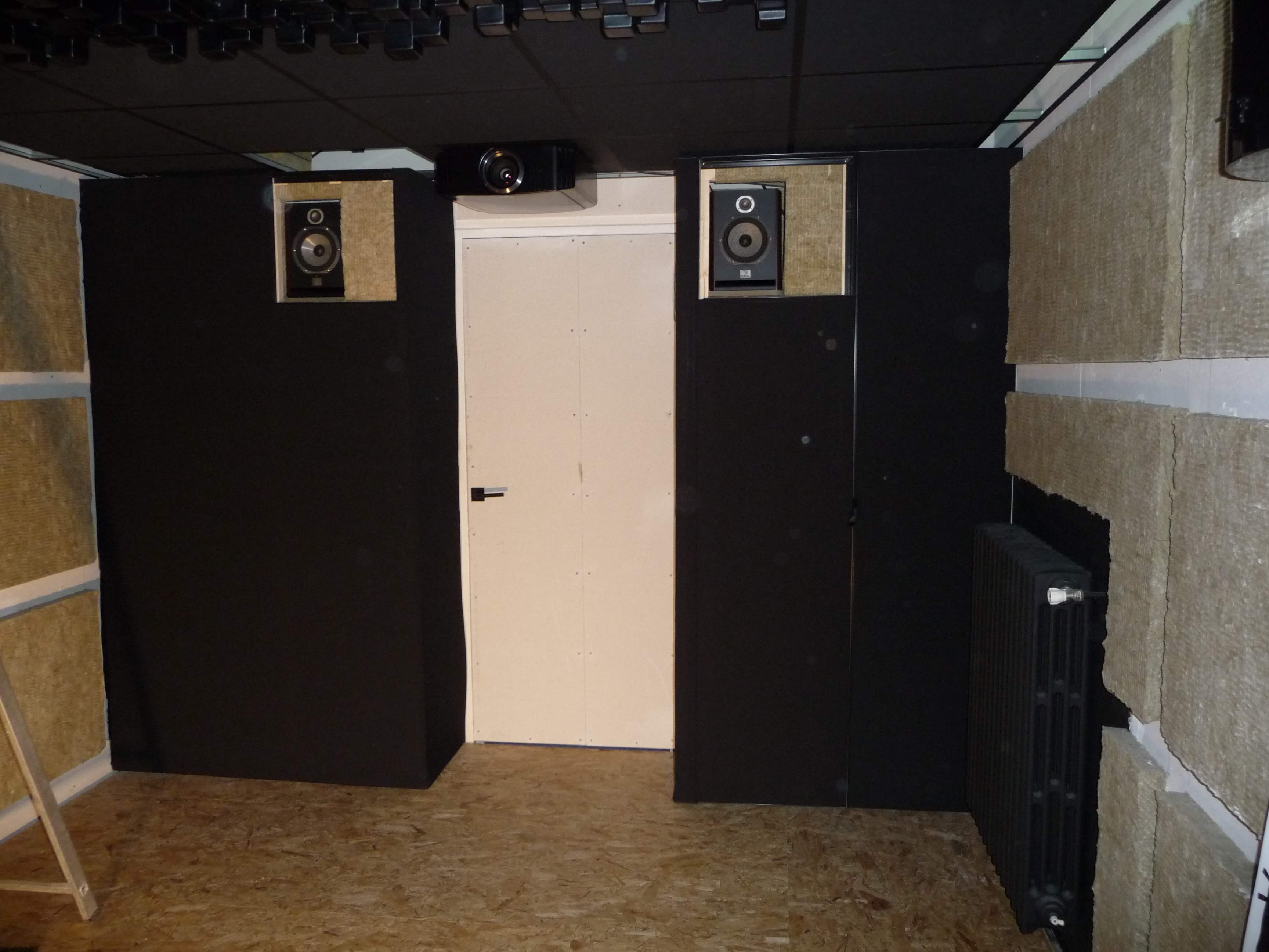

VP et enceintes arrières en place.

Enceintes latérales en place.
Enceintes frontales et caisson en place (1ère version).
Les potences sont là pour soutenir l'écran.

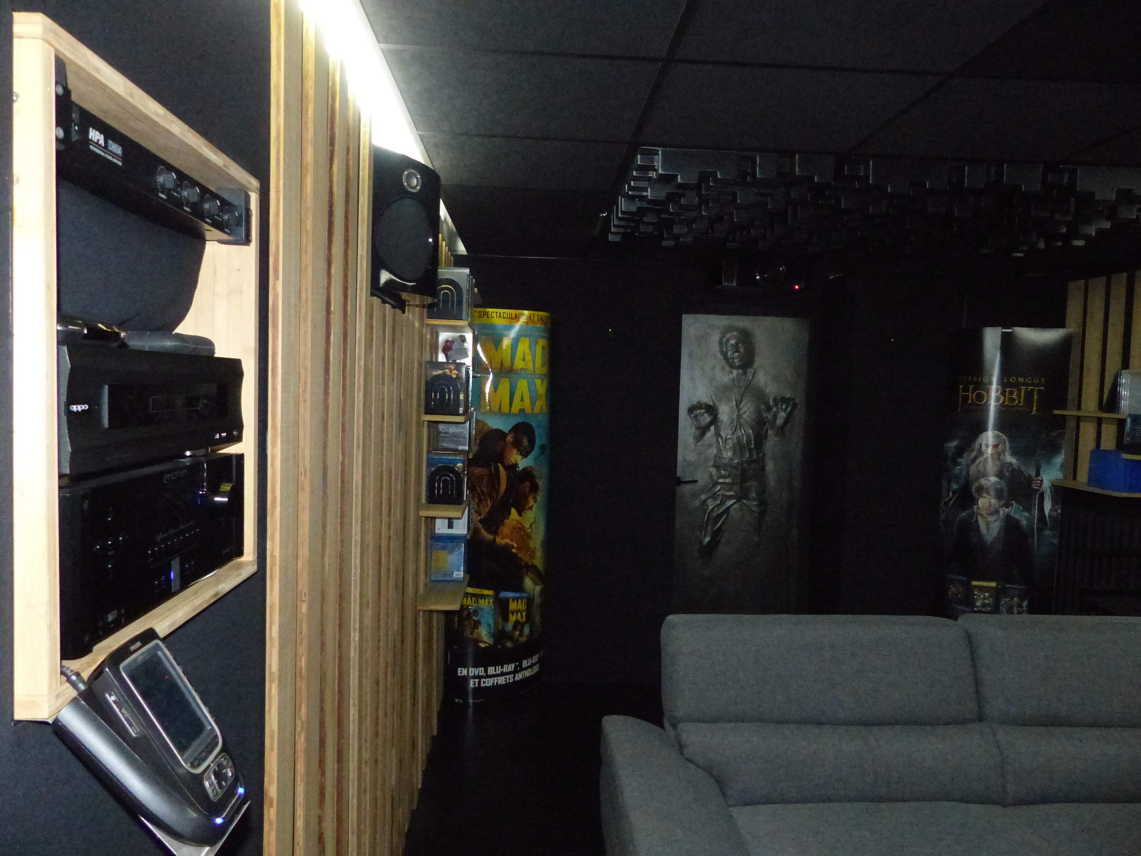

La niche a été optimisée.
Un ampli 4 voies a remplacé les 2 amplis stéréos. Un support a été créé pour la télécommande. Un tissu cache les vilains câbles. Du scotch masque les LEDs qui ne peuvent pas s'éteindre. Noir, c'est noir, même si le flash ne donne pas cette impression ! :D
Pour faciliter l'accès derrière l'écran, celui-ci est désormais monté sur charnières avec des pieds qui se déplient.
Derrière, la même toile que sur les murs est agrafée sur une grosse barre en haut et tendue par de petites barres en bas.
Pour les gros travaux, j'enlève l'écran et la toile.
