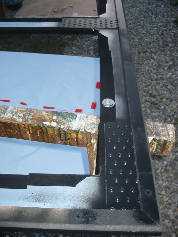

Dernier épisode concernant la scène avant, l’écran accompagné de sa toile définitive.
Vous vous souvenez que ma toile précédente était une toile perforée qui m’était gracieusement offerte (encore merci Yann) et qui m’offrait déjà une belle image certes mais les perforations surtout sur fond blanc cassait cette embellie.
En glanant ici et là, 2 toiles s’imposaient à mes yeux :
- La toile micro-perforée de chez Xtrem screen ou la 4 k référence de chez Ciné-screen alias Chris24.
En réalité la joie pour la première toile fût de courte durée car lors de mes tests, un changement significatif s’imposait.
Pour l’instant, j’ai déjà un recul de l’ordre de 15 cm entre la toile et les membranes des H-P mais en sachant qu’il faut une distance nécessaire entre 25/30 cm et étant donné que le zoom de mon projo est au max, impossible de rattraper ces cm restant sans faire des concessions…….
Soit:
- D’avancer l’écran avec ce que tout cela comporte, et de faire l’acquisition d’un nouveau V-P avec une focale très courte mais comme mon PTAE 4000 fonctionne bien et me donne entière satisfaction, je préfère investir dans autre chose (Une tablette 10" avec l’application HCS + un global caché IP2R pour pouvoir gérer la salle H-C par ex. )
- Soit de reculer le V-P en modifiant tout son support plus revoir toute la partie fixation et avec en prime, avancer encore mon mur avant de 15 cm (comme si je n’avais pas encore assez de travail comme ça !!!!! )
- Si je souhaite garder le V-P, la seule solution consiste à rapetisser la taille de l’écran et de plus, c’est le moins chère ………………mais non, je ne veux pas d’une image encore plus petite .
Donc (et sans regret ) que je me suis tourné vers celle de Chris 24 à qui au passage, je le remercie pour tout ces bons conseils et son professionnalisme .
Ne chassant quelle toile choisir entre la référence 4k et sa nouvelle gamme, la prestige, nous avons eu une conversation et il m'a orienté pour la gamme prestige et en mode agrafage pour la partie fixation de la toile sur l’écran.
15 jours plus tard, le colis était là et bien emballé comme il se doit .
Cependant entre temps, il fallait que je modifie l’écran car au début de sa création, j’étais parti sur un système de tension à élastique mais au vu des coupes en biais, cela lui paraissait complexe à réaliser pour avoir quelque chose de correct.
Donc pour pouvoir agrafer la toile, un tasseau de bois d’environ 2 cm de large sur 1 cm d’épaisseur était suffisant à apposé à l’arrière de l’écran.
Seulement voilà, problème………..Les 2 cm qui me fallait était bloqué par le passage des divers renforts en acier pour rigidifier l’ensemble et accompagné par de solides rivets
Le seul moyen de contourner tout cela était donc de retirer ces 2cm des renforts et d’y pouvoir enfin, fixer le tasseau.
Donc perçage des têtes de rivet, découpes soigneux à la meuleuse des renforts, récupération de tous les débris des rivets qui étaient à l’intérieur du cadre et nous y sommes arrivés tant bien que mal en une bonne après-midi.
Ensuite fût la pose des tasseaux de bois en les collant et vissant avec des vis auto-taraudause puis peinture noire et la mise en place de la feutrine et voilà un écran digne de ce nom pour pouvoir accueillir une toile digne de ce nom .
Au faite vous l’avez peut-être vu mais j’avais scotché en rouge l’ancienne toile en attendant……..Venant de moi, je sais, c’est un crime mais c’était que provisoire .
Le pire c’est que avec le temps, cela n’avais pas bougé d’un Yoda .
Et en parlant de temps, pour la pose de la toile malheureusement le temps nous y était compté donc pardonnez-moi pour le peu de photo lors du montage de celle-ci…..
Eh oui, il nous restait encore moins d’une heure de temps pour la pose avant que mon coéquipier ne devait partir pour d’autre obligation.
Mais bon, le principe de montage reste simple.
On pose la toile sur une surface propre et du bon côté puis on tend la toile mais pas trop tout de même pour pouvoir l'agrafer tout les 30 cm un peu partout sur toute la périphérie du cadre.
Une fois fini, on regarde si il n’y a pas de pli de l’autre versant et si tout est OK, mise en place d’une agrafe tout les 2 cm.
Autant dire quelle ne partira pas toute seule .
Le seul hic fût la découpe sur les angles en biais car mine de rien la toile est quand même un peu rigide (je croyais que c’était similaire au PVC voir à un morceau de tissu, nada).
Donc avec des morceaux de chute (très peu faut dire) ont c’est entraîné si tel ou tel pli était mieux et une fois trouvé la meilleure manière sans avoir une surépaisseur, nous procédons à la même opération pour tout les autres angles restants.
J'avais mis de l'adhésif blanc durant la coupe de l'angle, histoire que cela soit bien tendu avant l'agrafage.
Une fois fini, je l'ai retiré.
Ils nous restaient encore 5 min de rab, juste le temps pour accrocher l’écran et de contempler nôtre chef-d’œuvre .
Bon ben de première visu, le rendu est identique que la première toile à part que l’on distingue plus les perforations même de près, c’est déjà un point positif .
Hâte maintenant d’allumer le projo pour voir que cela va donner…………..MAIS
Ça sera justement mon prochain C-R mais pour me faire pardonner, voici quelques clichés avec les rubans LED en action que j’avais mis en place il y a fort longtemps.
