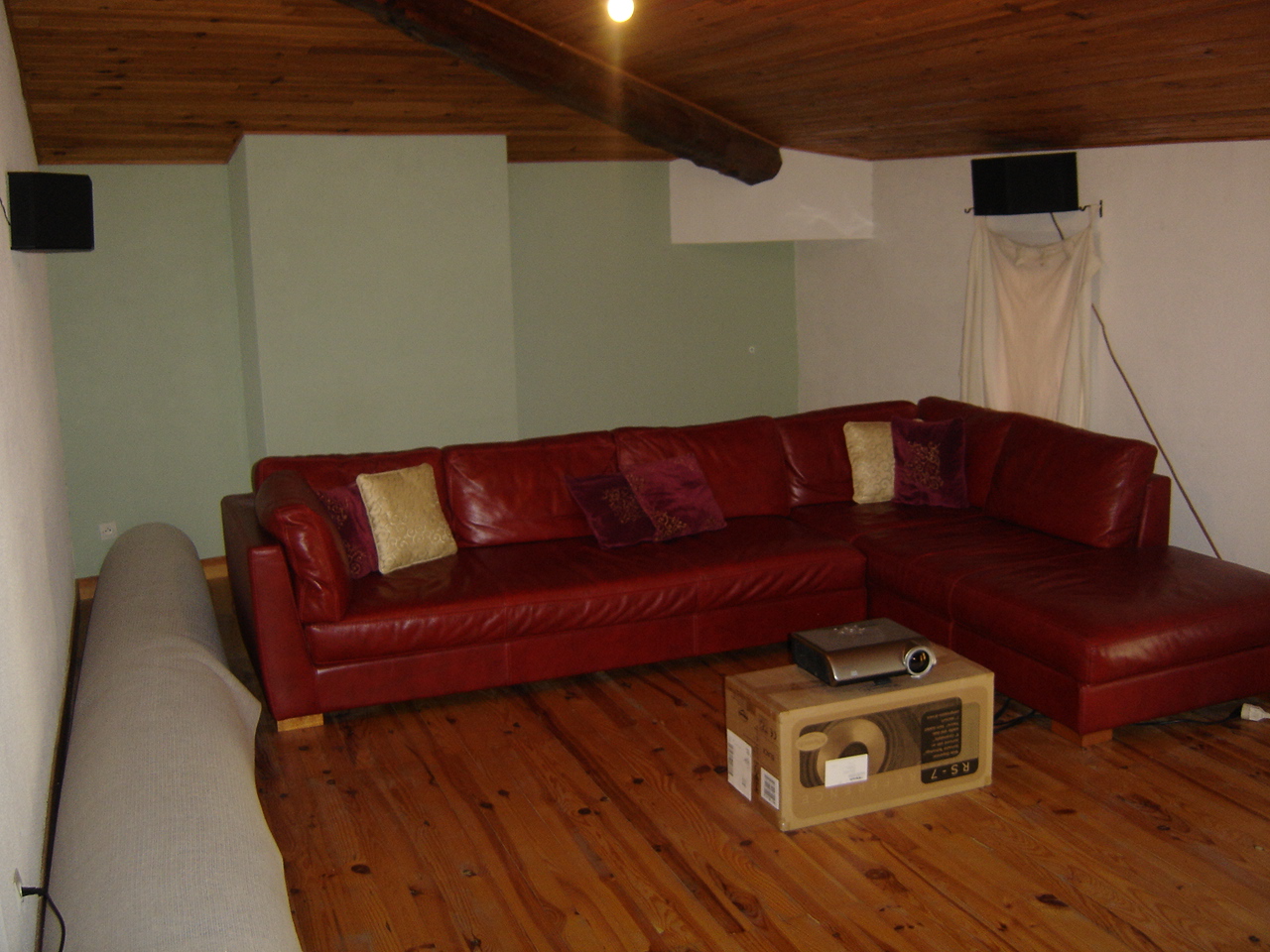

Voici la salle avant le début des travaux.
Cette photo représente le fond de la salle.
Voici le devant
Vous distinguez l'ouverture sur la partie avant droite, partie que je vais fermer. La porte d'entrée de la salle se trouvera sur cette cloison.

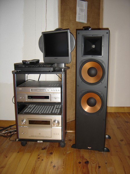

J'ai branché une partie du matos que je venais d'acquérir. Cela m'a permis de garder le moral, car les rénovations ont duré trop longtemps à mes yeux. Du coup voici quelques photos préfigurant la disposition du matériel.
Vous pouvez voir la moquette qui ira au sol, 30m² et très épaisse, là j'ai maudit les escaliers :evil: Remarquez, mon père et un ami ont eux aussi maudit les deux étages à monter :mdr: (idem pour le canapé :cry: )
Le couple XV dont je suis extrèment satisfait, et que dire des klipsch.........

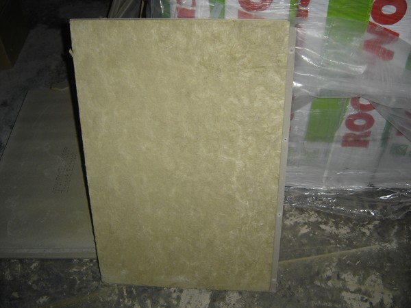

Pour l'isolation du sol, j'ai opté pour de l'aquaplanel et la moquette très épaisse (vous vous rappelez, non!!!! parce que moi je ne suis pas près d'oublier :cry:)
L'aquaplanel, est une plaque, très dense (30kg au m², bon!! pour les escaliers déjà dis..... :cry: mais là encore mes jambes s'en souviennent).
Elle est composée d'une couche de laine de roche (2.5cm) et d'une autre couche d'un matériau qui ressemble à du ciment. Elles s'assemblent avec des vis, et une colle spèciale. Le tout étant livré avec les plaques.
Voici une plaque:
les plaques posées dans la salle.

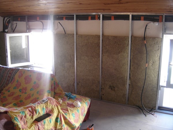

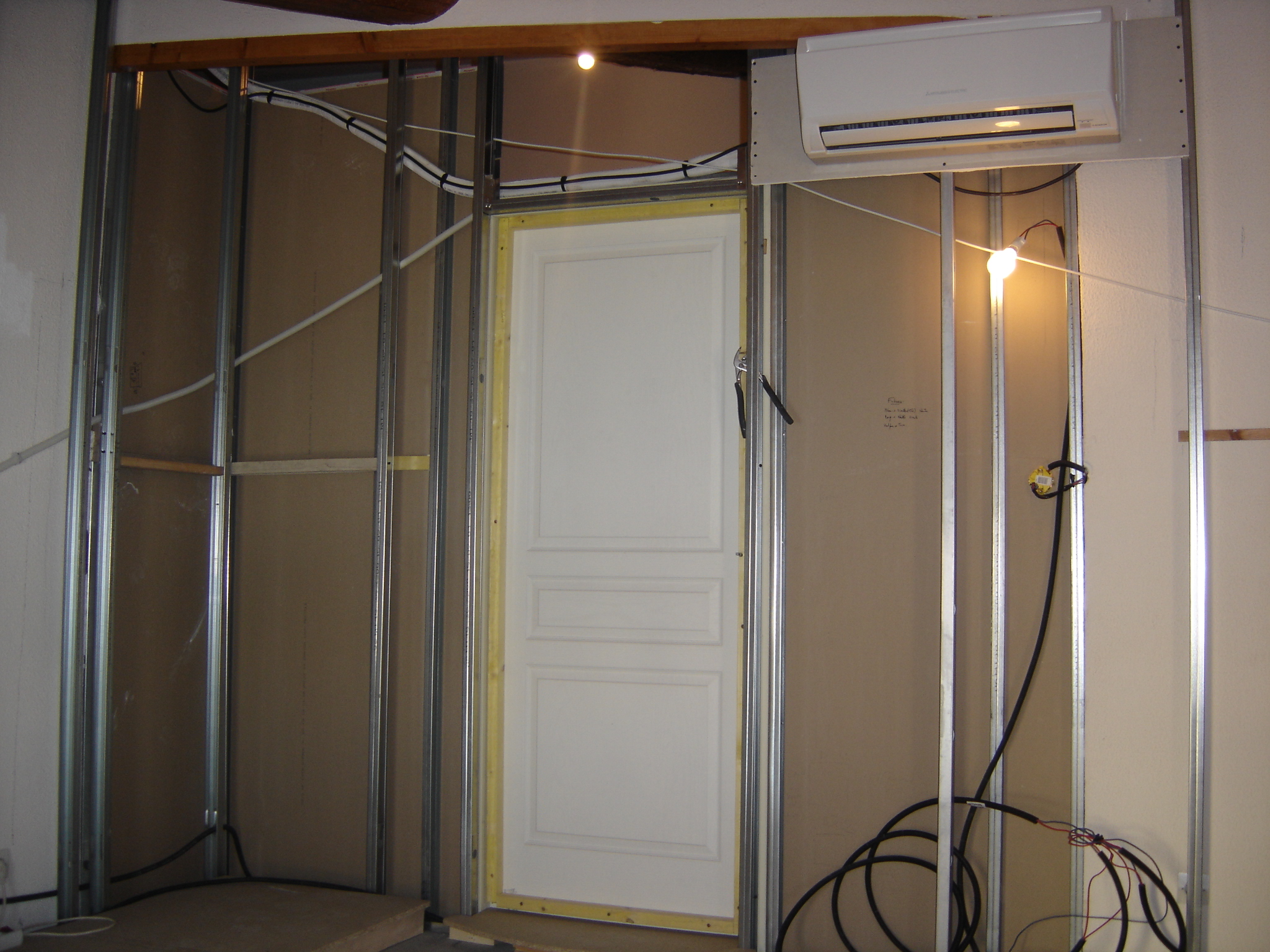

Ensuite, j'ai posé les rails (sol et plafond) ainsi que les montants pour isoler les murs. Cette tache sera réservée à 7.5 cm de laine de roche, recouverte de BA13.
Puis, j'ai fait passer les gaines qui accueilleront ensuite, les cables des enceintes, les cables electriques. Je me suis chargé de la cloison pour fermer la salle ainsi que la porte. Comme beaucoup sur le forum, j'ai acheté une porte simple qui subira une opération spéciale isolation(chevrons, laine de roche 7.5cm, contreplaquet :wink: )
J'ai installé aussi un Futronix P100, pour gérer l'éclairage. Un grand merçi à Phil95. Domeleq pour ces conseils :wink:

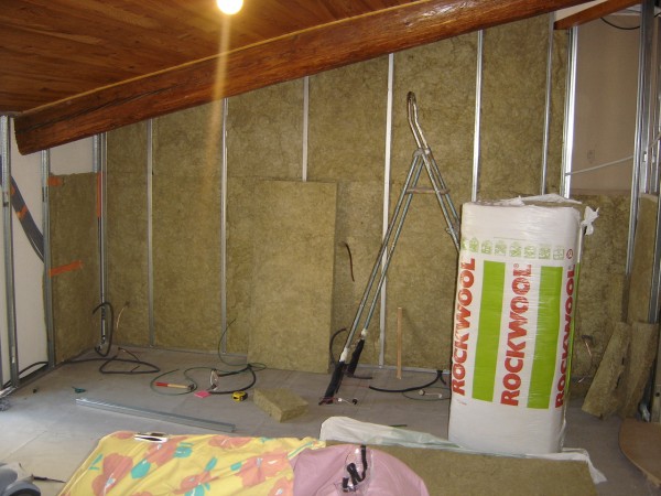

Message » 12 Fév 2006 22:32
Malgré cette superbe journée, soleil et température très agréable (ah le sud :wink: ), je me suis enfermè toute la journée pour avancer la salle.
Résultat:
cables enceintes passés dans les gaines, j'ai un peu galérè car mes gaines à certains endroits étaient petites mais bon s'est passé :P
J'en ai profité pour mettre un peu d'ordre dans les gaines (merci aux cavaliers!!, indispensable pour orienter, courber les gaines).
Puis le taf que je craignais: la pose de laine de roche!!!!!!!!!!!!!
J'avais pourtant tout prévu, masque, lunette large, gants, combinaison, car j'avais très peur de me gratter, de tousser etc......
Et bien au bout d'1/4 d'heure j'avais tout enlever, je transpirais comme une bête :evil:
Heureusement, cela ne m'a pas trop gratté, idem pour mon père qui m'aidait ce matin.
Voici 2 photos qui résument tout cela:
L'avant de la salle, j'ai enlevé l'estrade car ensuite nous avons commencé à installer les plaques de BA13. Ma femme est très allergique, donc pour moi, pas de tissus tendu :cry:

Bon, j'ai encore tafé ce matin. Les plaques de BA13 sont presque toutes posées. J'ai aussi finalisé le branchement du futronix P100 (encore merci phil95 :wink: ), positionné quelques boites de dérivation
La porte a subit une opération spéciale isolation :mdr:
Les tasseaux que j'avais placés autour étant plus petits que l'épaisseur de la laine de roche, nous avons eu un peu de mal pour placer le contreplaquet.
Par contre le résultat me satisfait, surtout esthétiquement!!!!! En effet, cela a gondolé le milieux du contreplaquet, et du coup cela donne un aspect arrondit à la porte lorsque nous la regardons de profil :mdr:
Je ne sais pas si cela ressortira sur la photo, mais je suis content, car une fois habillée de moquette, elle sera jolie ma petite porte :P
Pour l'isolation, je ne sais pas si cela sera performant, mais sûrement mieux que si je l'avais laissé en l'état.

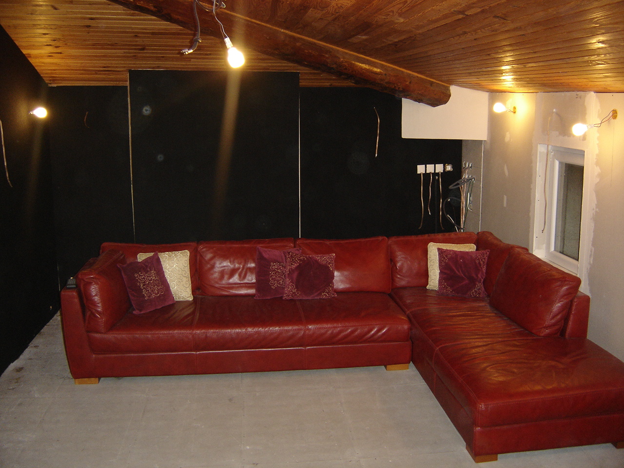

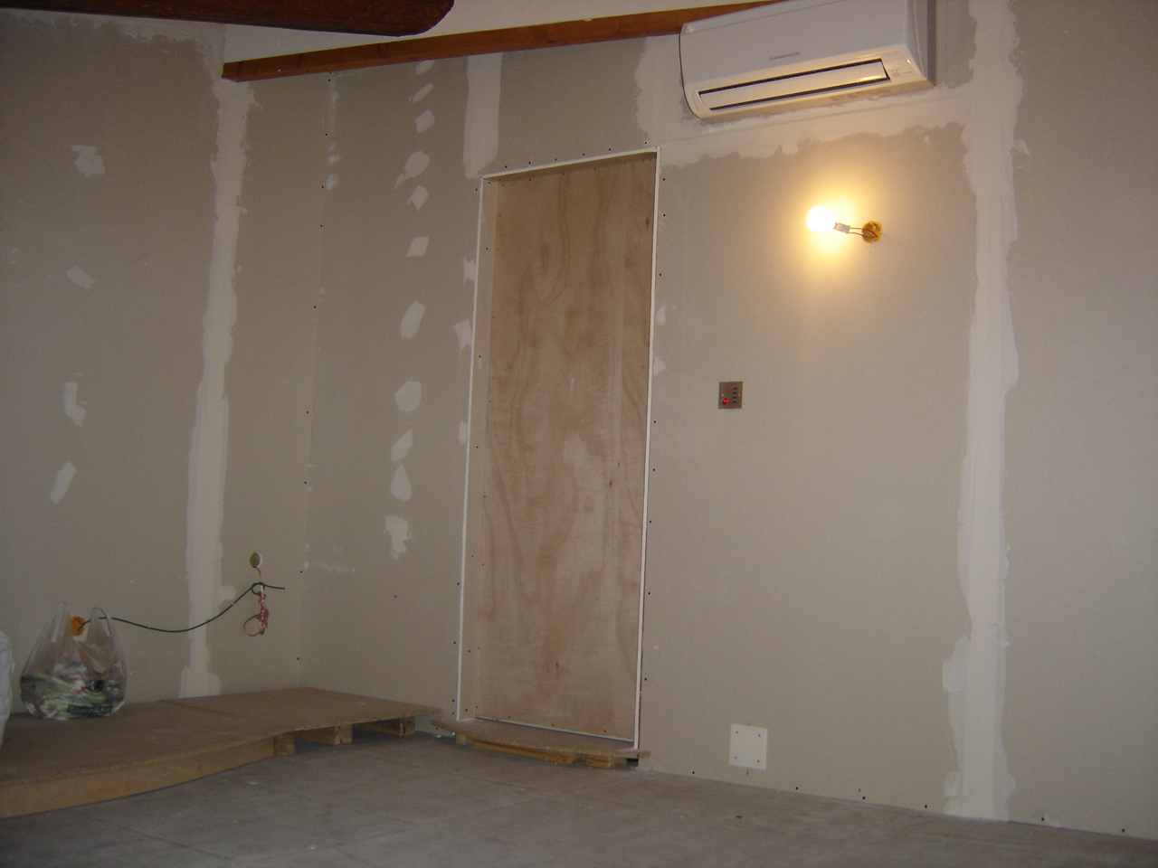

La laine de roche a été posé tout autour de la salle et le BA13 est venu recouvrir le tout.
Les encadrements, des fenêtres, de la porte sont aussi terminés.
J'ai aussi avancé du coté rack, ou j'ai fait sortir la plupart des câbles. Des sorties de cables Legrand ordonnent le tout. Il est évident que les sorties de câble seront peints en noir, et la clim ne passera pas au travers :mdr: Elle aussi passera au noir!!
Je n'aime pas le contraste entre la moquette et le spite blanc
Enfin, aujourd'hui, avec l'aide mon père nous avons commencé la pose de la moquette sur le mur arrière de la salle..............
Il me manque à faire le contour de la cheminée, vous pouvez distinguer une ligne blanche sur un coté du conduit. J'attends d'avoir les chutes qui pourront correspondrent.
De plus, je profite que mon père soit dispo, pour que nous nous occupions des grandes découpes.
J'ai pas résisté, j'ai positionné le canapé pour avoir un aperçu du rendu final.............Et je suis très satisfait, pour l'instant :lol: :lol: les couleurs se marient bien ensemble.
