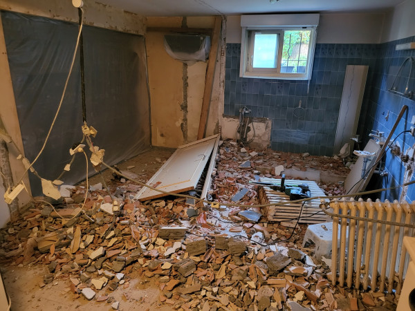

Je me suis donc réveillé un matin et j'ai pris une masse
J'ai trouvé que je n'étais pas mauvais en défonçage de maison donc j'ai continué

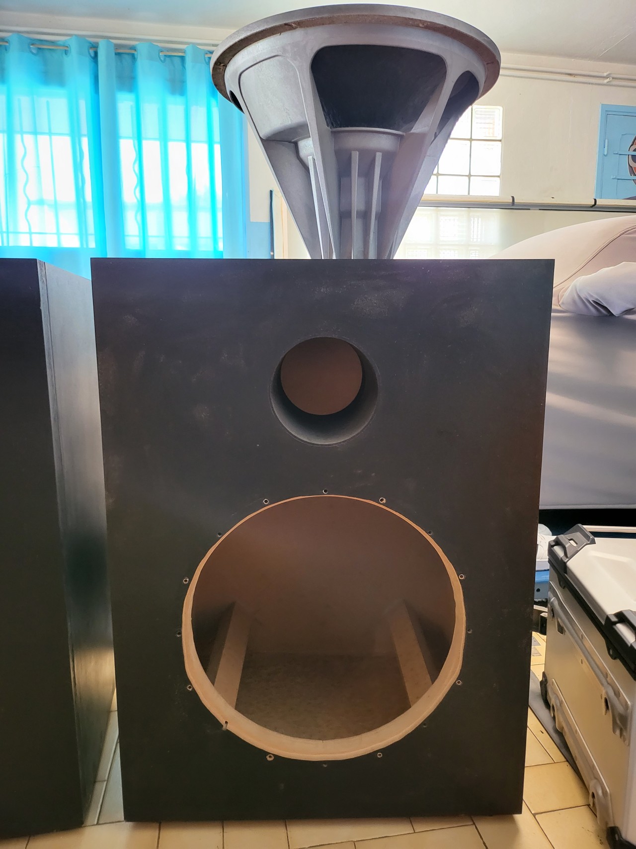

Et voilà le résultat pour le mur thx:
Tout est fixé à hauteur de 2/3 de l'écran, aligné, sur support bétonné dans un mur THX d'1m d'épaisseur de laine de roche.
L'ensemble couvre pratiquement l'écran transonore de 3m20 de base.
Les enceintes LCR sont composées de Beyma 15G40 (38cm) et de compressions Beyma 755/TI sur pavillon TD595
Les surrounds de Beyma 10G40 et de compressions Beyma SMC8060 (filtrés en passif avec des FD 250)
Les sub sont des BMS 18N862 en 200L clos à l'arrière et des JBL 2269H en BR à 25hz à l'avant.

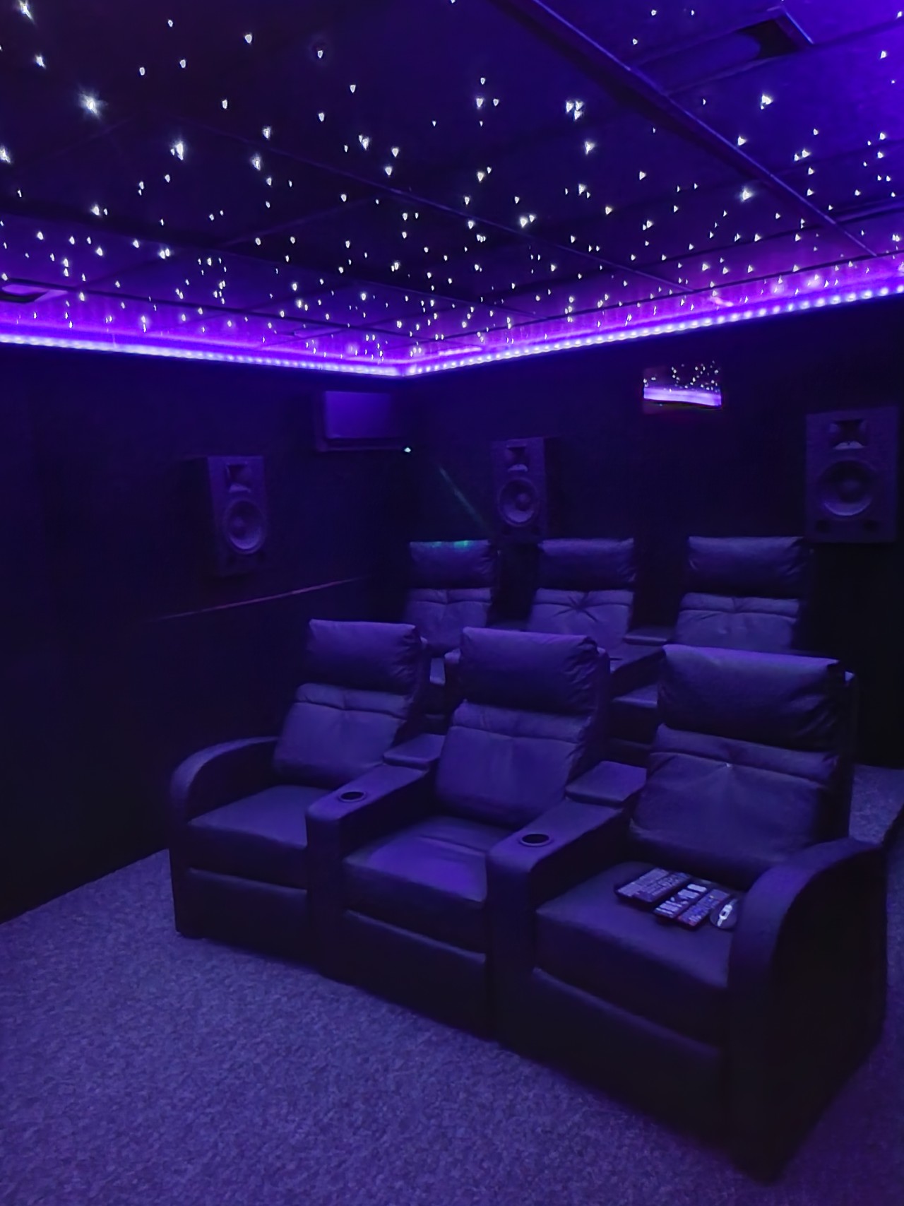

Un réseau de 620 fibres a été tiré pour le ciel étoilé sur des dalles Noirs en 4cms d'épaisseur pour avoir un plénum de 20 cm au plafond.
Les rails ont été recouverts de velour afin d'éviter toute polution lumineuse par réflexion de l'image de la toile.
Comme je l'ai dit dans le cahier des charges il faut du noir de partout

Après quelques semaines de travaux voilà l'allure générale de la salle:

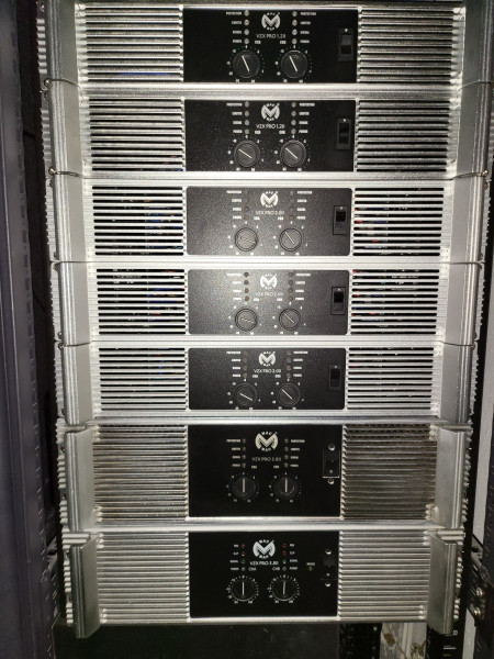

Pour la partie amplification je suis sur une gamme Mac Mah VZX Pro:
2x VZX 1.2II pour les surrounds
3x VZX 2.0II pour les LCR en bi-amplification
3x VZX 3.8II pour les caissons
un monacor pour les 6 Atmos

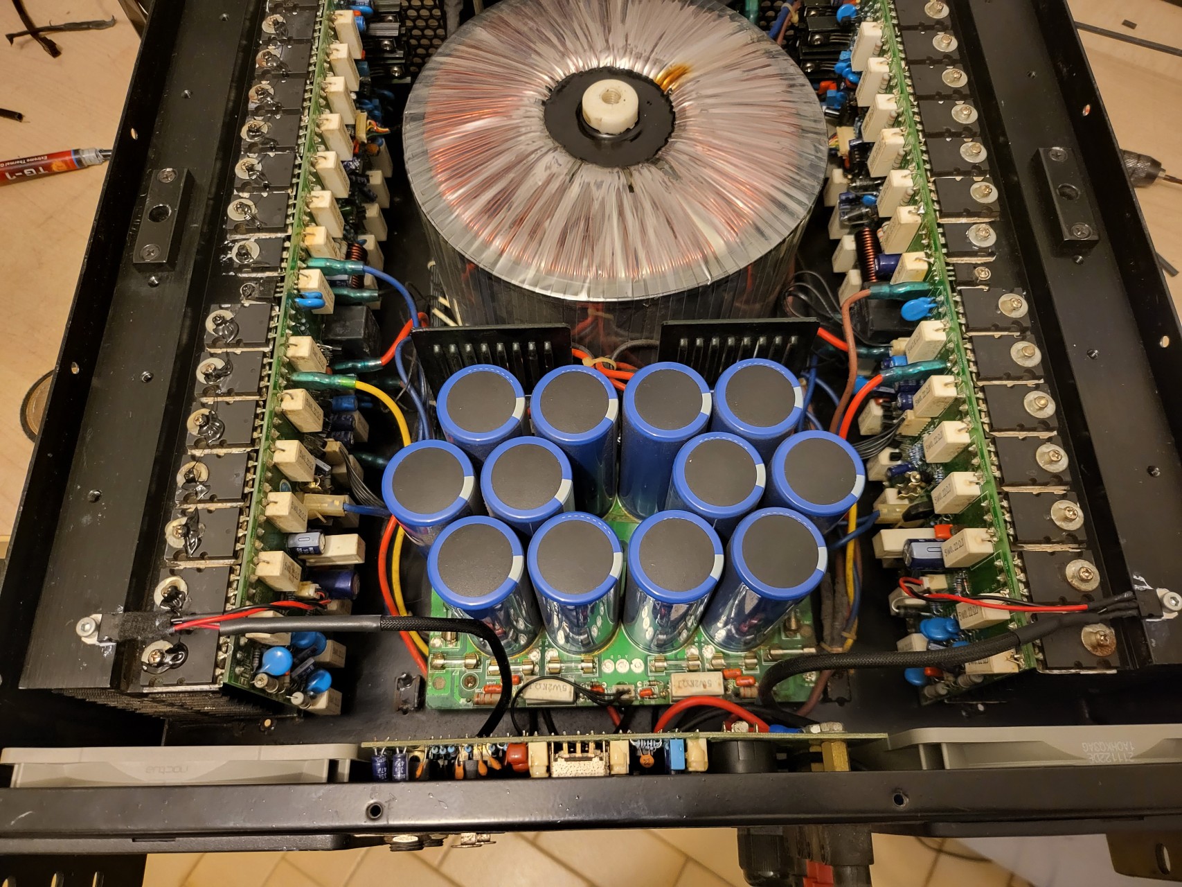

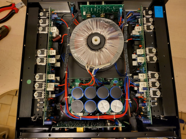

Tous les ventilateurs des MacMah ont étés remplacés par des Noctua silencieux (je suis contre l'utilisation des ces amplis sans ventilation car ils n'ont pas de ventilation naturelle possible).
Avec cette modification ils sont inaudibles depuis la salle et resteront performants pendant des années.
Voici pour info l'intérieur d'un 3.8II, quelle bête !! 5kw d'amplification par couple de caisson.
Vous pouvez voir le régulateur de tension ajouté pour alimenter le noctua en 12V par rapport au 24v d'origine.
