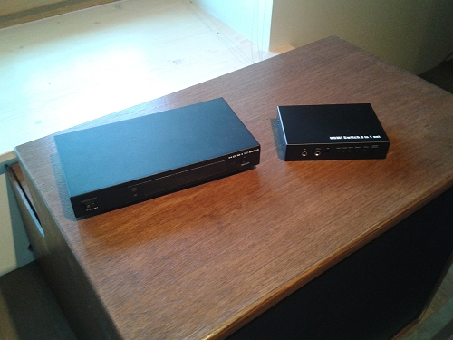

Déballage de la boite, et une bonne nouvelle qui m'attend : le switch est bien plus petit que son prédecesseur. Je m'étais focalisé sur les spécifications vidéo, j'avais complétement oublié de regarder quelle taille il faisait ...
Et comme une bonne nouvelle n'arrive jamais seule, j'en découvre une seconde : le switch bascule automatiquement sur la dernière source allumée. C'est cool, même pas besoin de programmer la télécommande universelle, puisque le switch va naturellement sélectionner la bonne entrée.
Bon, les câbles HDMI sont branchés, toutes les LEDs s'allument conformément aux appareils allumés ... Le projecteur chauffe, le verdict va tomber dans les prochaines secondes ...
"Jamais 2 sans 3", auriez-vous envie de me dire ... eh bien vous auriez raison !
Ca marche très bien, un test sur le lecteur et sur le boitier multimédia, l'image est nickel !!!
Mission accomplie ! Le coupable est enfin cerné, puis mis à l'abri dans la boite à trucs qui ne serviront probablement plus.
Au fait, le switch, c'est celui-ci ! Il existe en 3, 4 et 5 entrées, en boitier métal noir ou plastique blanc. Je vais juste avoir à mettre un film teinté gris sur les LEDs du boitier, un peu trop lumineuses ...
