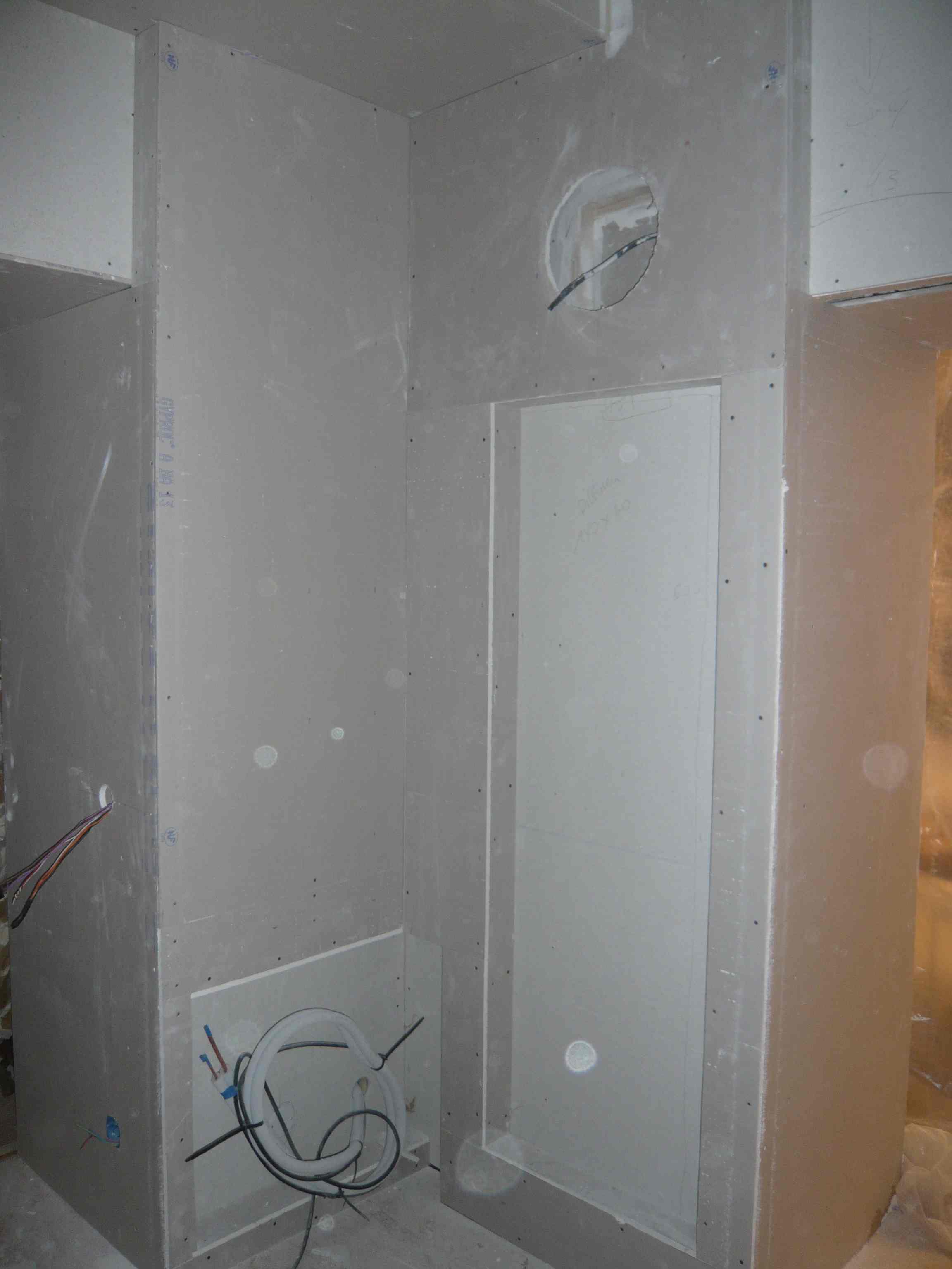

puis la réalisation
on y voit la réserve pour le 2ème split de la clim
la réserve de 1m80 pour les diffuseurs et au dessus l'une des 5 surrounds
et un bout du coffrage du projo qui fait toute la largeur de la pièce pour des raisons esthétiques

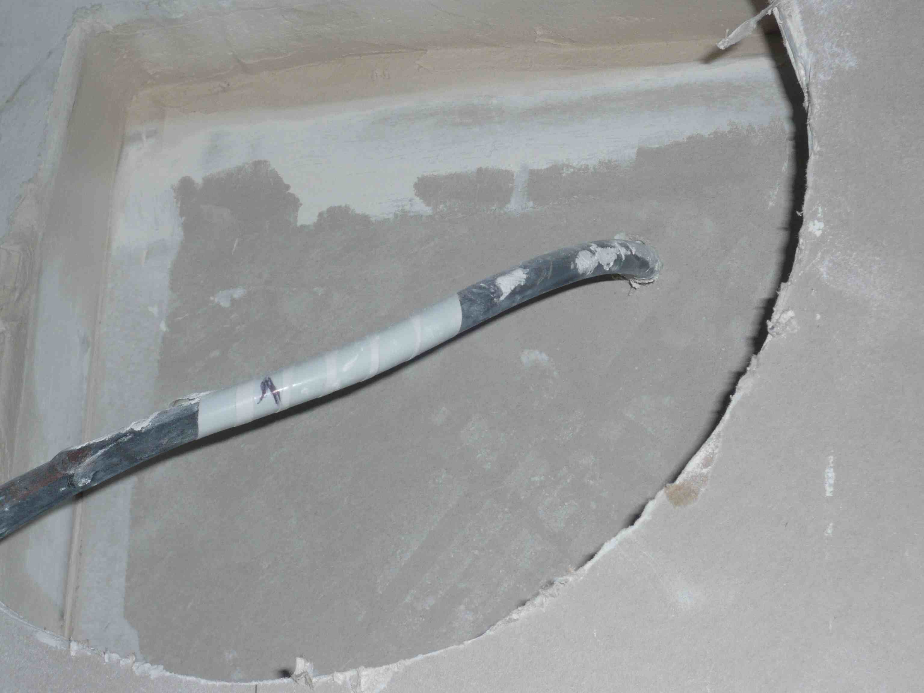

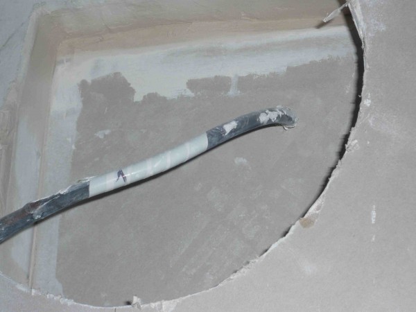

Pour le cul des tannoy, j'ai demandé au plaquiste de me faire une caisse qui devrait me permettre un plus beau grave.

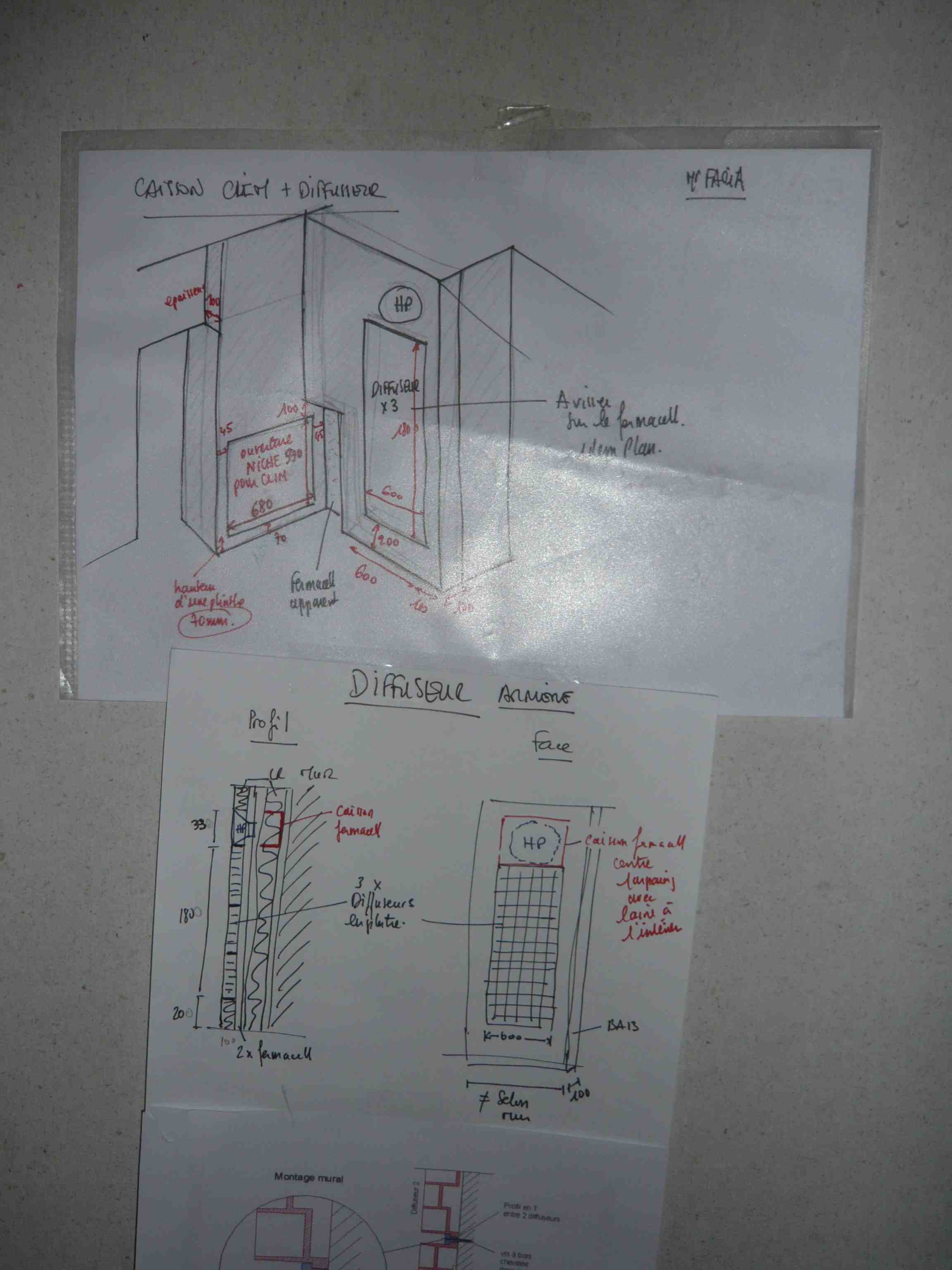

aller fini pour aujourd'hui
on a le temps avant de parler de la partie avant, puisque ça va bouger en fonction du type de sub que je vais mettre.
Mais normalement, voici le type de diffracteurs que je pense inclure derrière mon tissu avec j'espère qq bass trap.

Salut chris, pas encore attaqué la toile (je pense faire un support alu)
pour ces diffracteurs, tu les trouveras chez RT60, matériau synthétique (une sorte de résine…)
j'ai connu qq qui en a fait de ce type en bois en collant côté à côté des tasseaux de section 30 x 30 de longeur différente.
Lui les avait verni, c'était magnifique. Moi si je reste là dessus, je les peindrai au pistolet en noir comme tout ce qui viendra derrière l'écran et ma cloison technique en tissu.
c'est la forme "négative" des diffuseurs surround.
Aujourd'hui, démarre la pose de la clim, je vais pouvoir chauffer et le menuisier pourra enchainer sur les portes et les aménagements intérieurs que j'ai conçus. Avant, la différence de température entre la maison et l'extension pouvait faire craindre un cintrage des portes… et j'ai pas envie de les payer 2 fois.
Et normalement la pose des 9 diffuseurs surround et la réalisation des bandes de finition devraient être faite pour la fin de la semaine. De même que je dois arrêter les couleurs des tissus, peinture et rideaux
Bref, lourde semaine…
