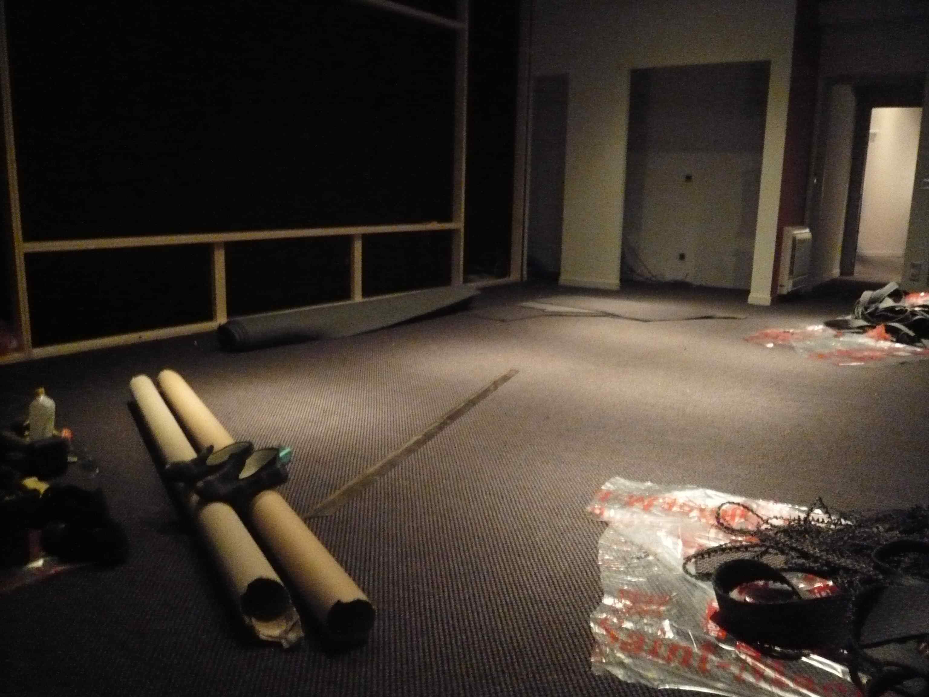

Message » 20 Jan 2010 22:10
ça vient Lincoln :lol:
ça prend forme même.
pose du Sisal… pour les photos du jour c'est du vite fais, désolé
Finalement je suis assez heureux du choix d'un Sisal gris souris.
Bien sûr ce n'est pas le parquet en IPE huilé que j'avais prévu, mais pas le même budget non plus.
Si bon plan tapis contemporains, ça peut m'intéresser.
j'ai un joint à masquer et ce sera plus confortable sur la partie détente.

Message » 20 Jan 2010 22:12
maintenant il faut tout ranger, aspirer, et protéger avant que le peintre vienne faire les retouches que je lui ai demandées.
et hop une photo cramée…

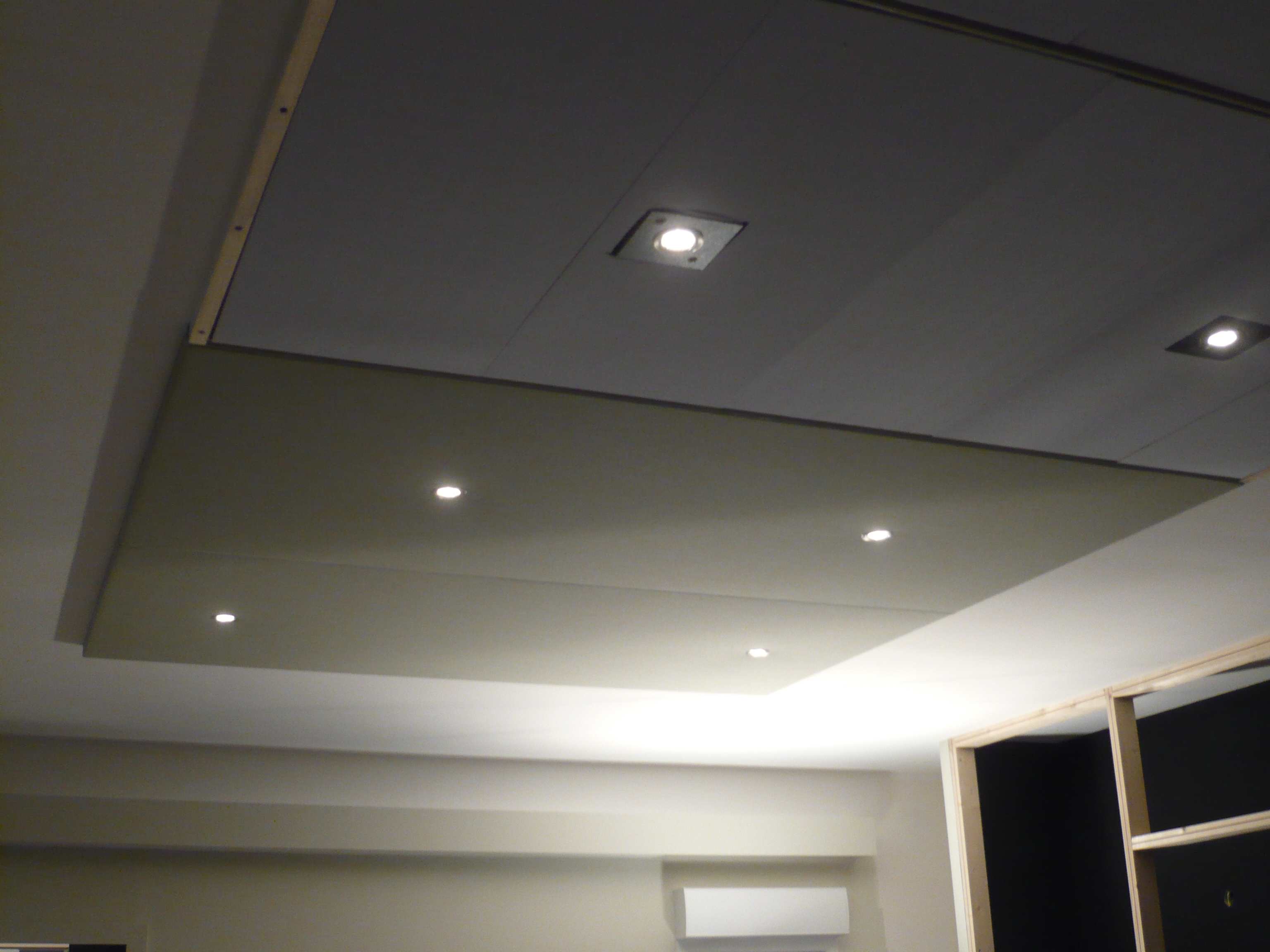

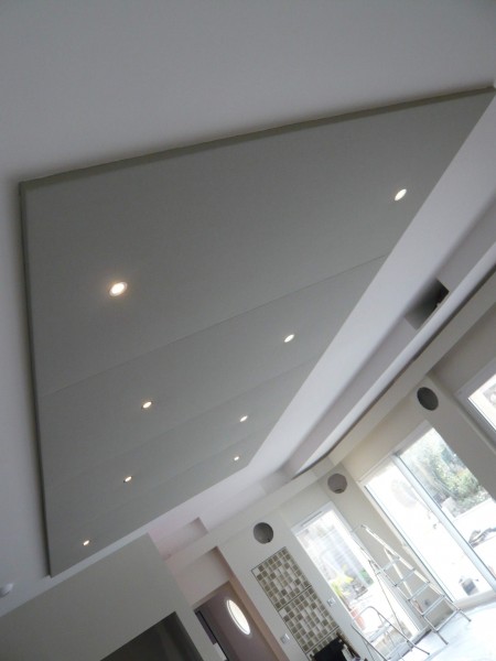

Message » 31 Jan 2010 18:51
pose du tissu TEXAA VIBRASTO au plafond qui vient recouvrir les dalles de mousse absorbante de 30mm
=> couleur lin pour aller avec les murs.
surface de 4m80 x 2m40 traité au plafond au centre de la pièce.
reste une baguette blanche à poser sur le pourtour pour masquer les agraphes

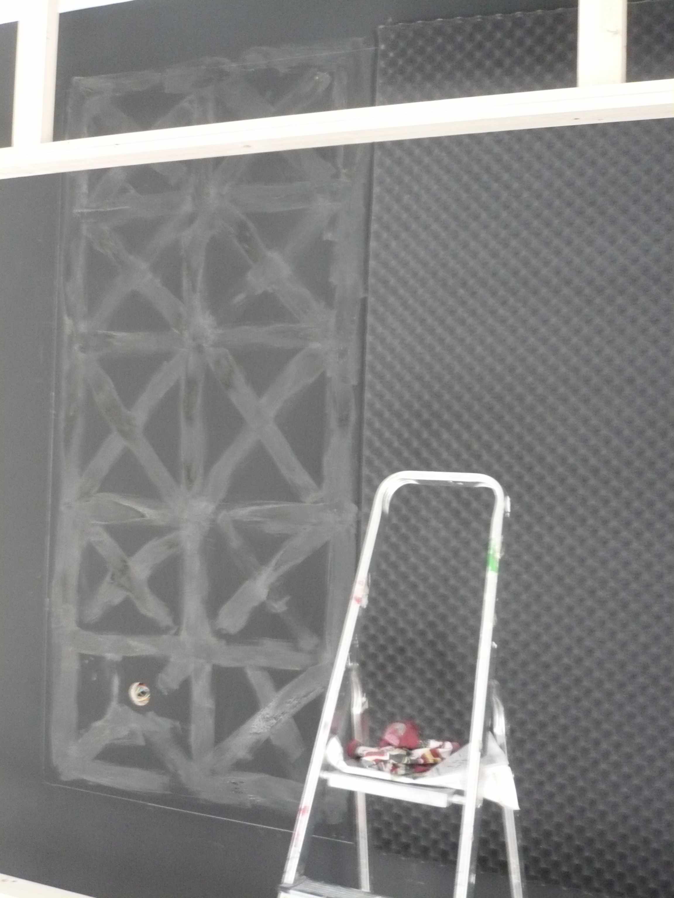

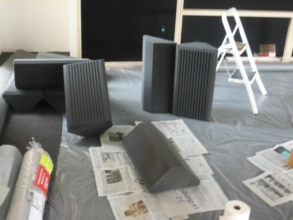

Message » 31 Jan 2010 19:01
arrivée du traitement absorbant de la partie avant.
un set de Basstrap
4 de chaque côté
collade de panneau de mousse absorbante en patie centrale
2 x 2m X 1m
Si cela n'est pas suffisant je pourrais toujours en rajouter 1 plaque de chaque côté.
