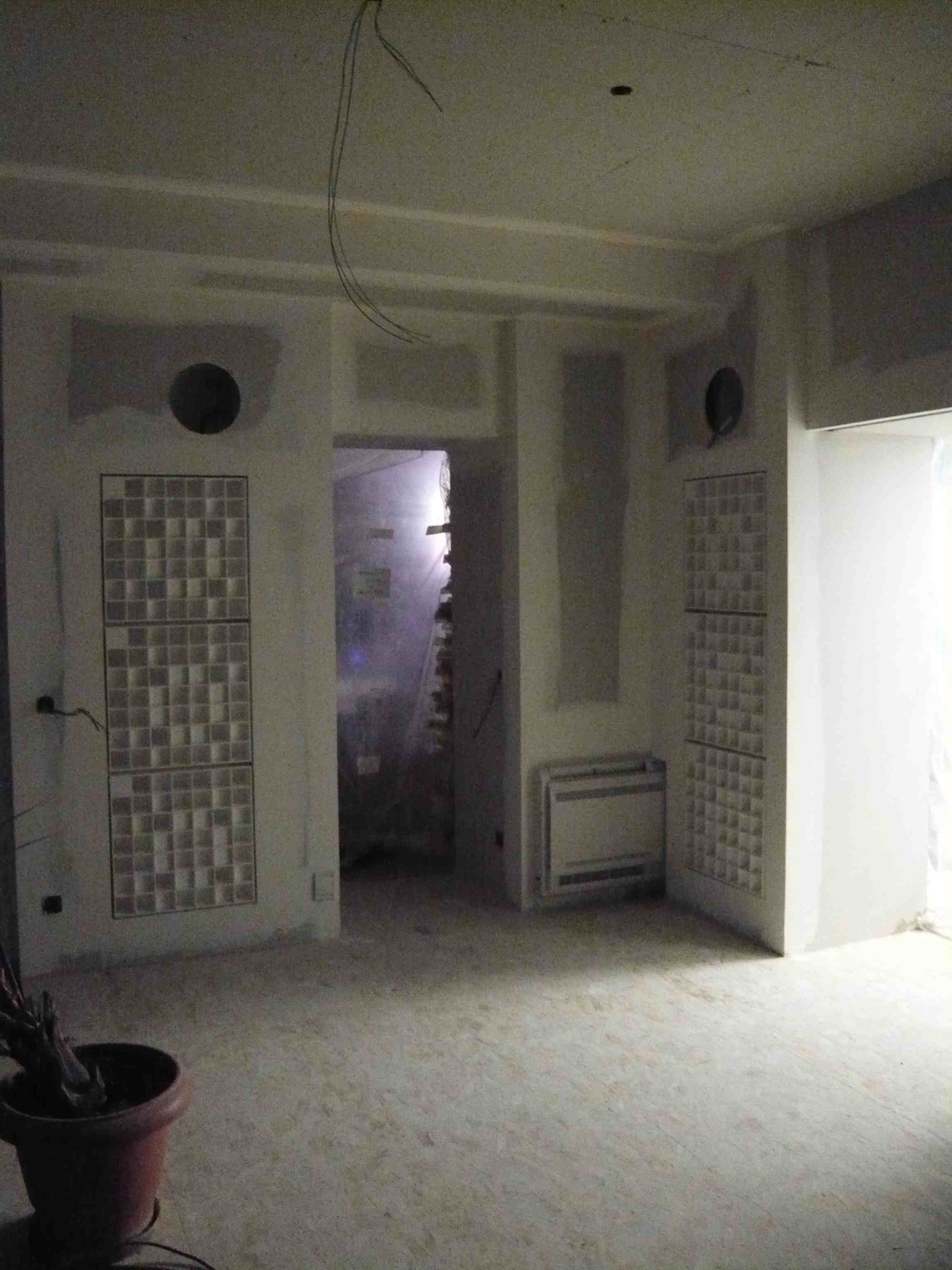

ça y est les 9 diffuseurs sont en place dans les 3 espaces prévus
pas mal de casse au déballage avec la pièce qui n'était pas chauffée, certains diffuseurs en plâtre n'ont pas apprécié l'humidité
étaient fendus ou se sont cassés en les manipulants. mais rien de dramatique, ça se répare
Et puis garnd moment de la journée , même si il y a encore du boulot de finition, les portes de séparation en bois sont posées.
on va pouvoir jeter les polyanes plein de poussière.

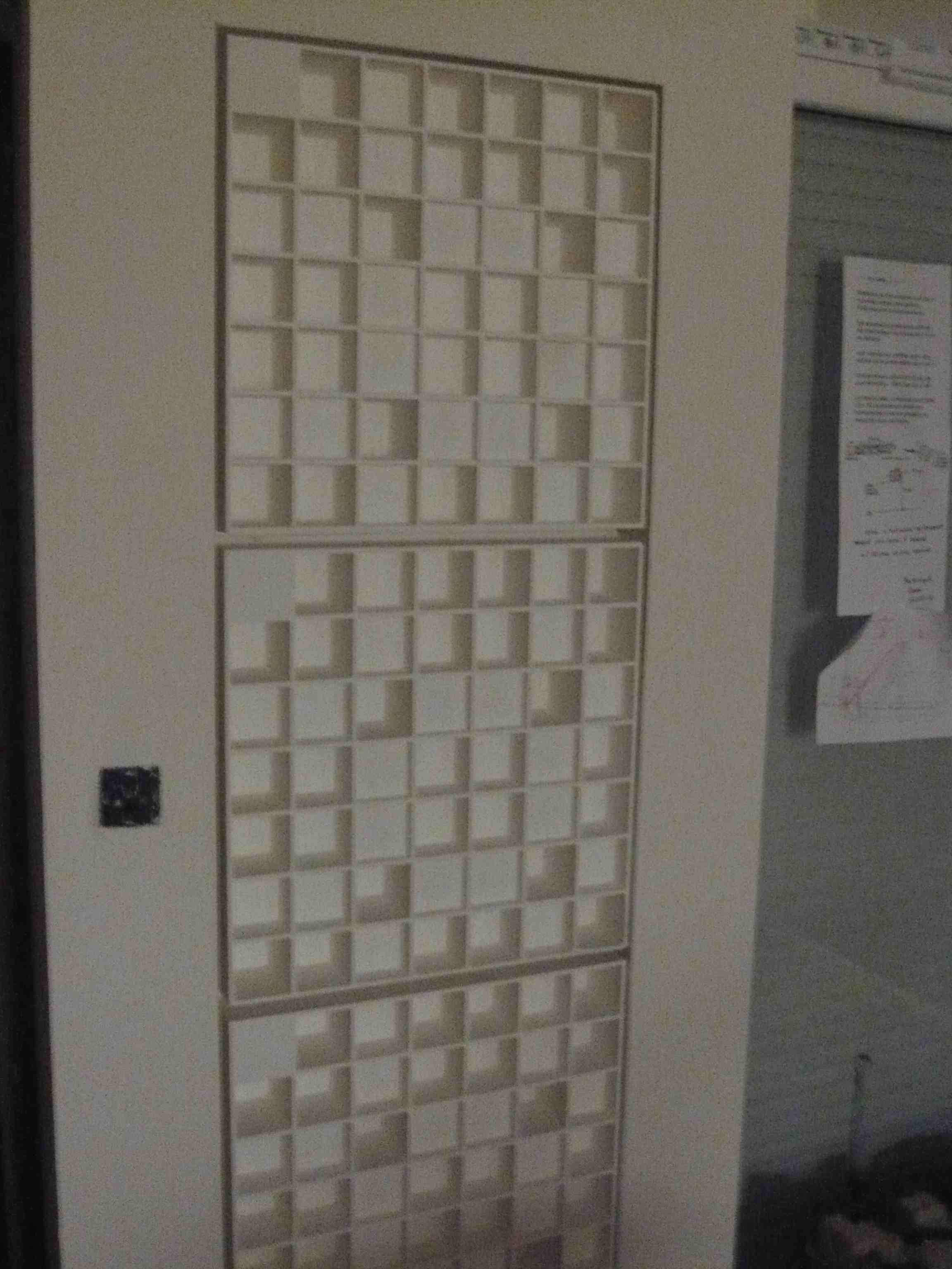

gros plan sur les zinzin
qui s'est qui va s'amuser à peindre ça au pinceau…
par contre je me demande si je ne vais pas faire un câche tissu qui va prendre toute la hauteur y compris les surround pour les masquer et les protéger de la poussière
car de ce côté là, Madame n'a pas encore percuté :roll:

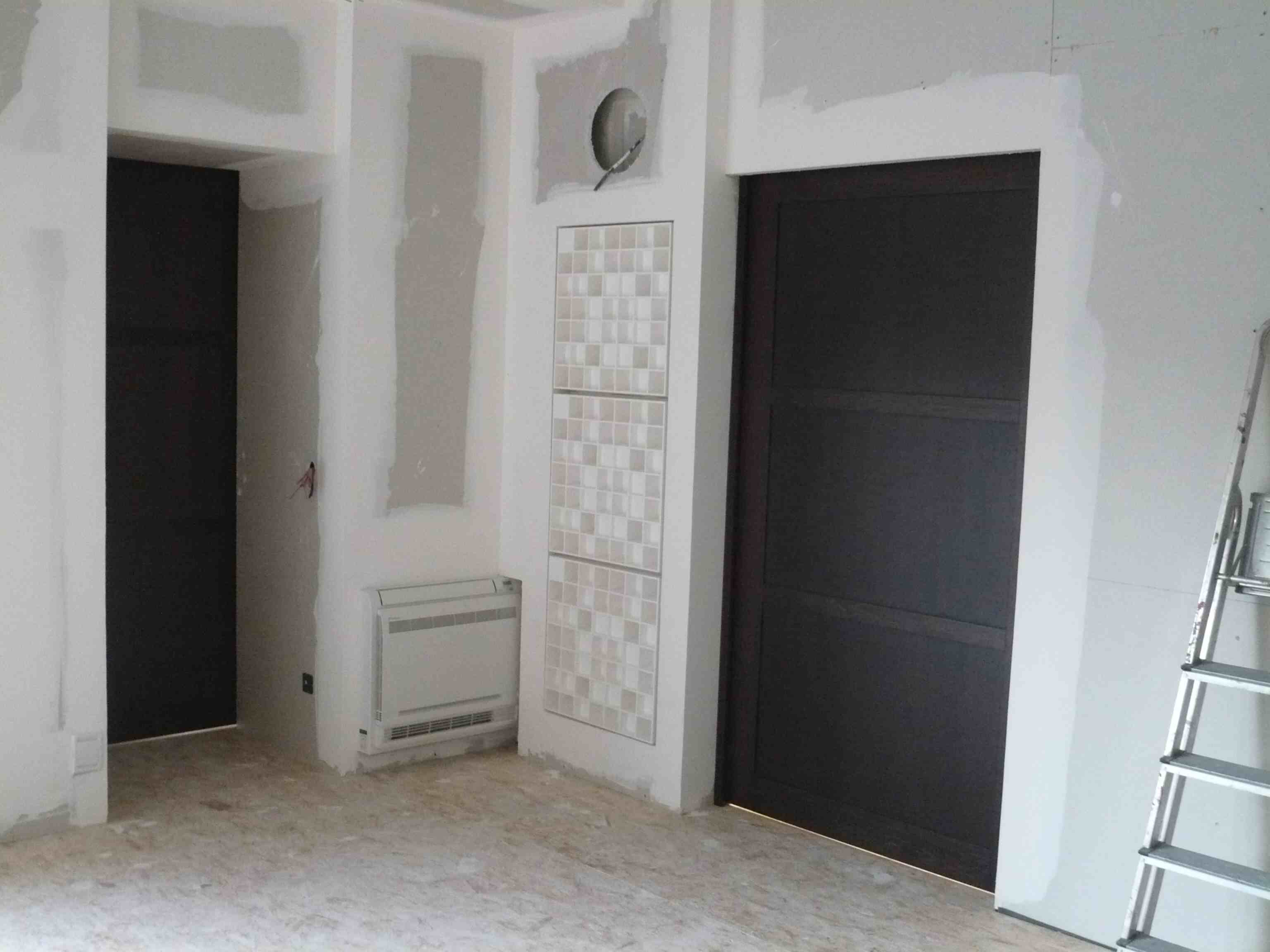

Avec les portes, y'a un petit air d'avancement qui souffle

lolo77 a écrit:gros plan sur les zinzin
Je crois que cela serait judicieux en effet !!!
Bravo on attend la suite !!!!!!!!!

Pour ce que tu veux peindre au pinceau, tu peux pas le faire a la bombe ?
Lincoln76
Messages: 941
Inscription Forum: 26 Fév 2007 19:59
Message » 15 Nov 2009 12:35
on m'a suggéré le pistolet aussi, mais je ne suis pas convaincu pour faire un travail propre
les coulures c'est pas beau.
Idéalement il aurait fallut en prendre en bois. je crois qu'un canadien, avec qui j'ai déjà échangé, fait ça très bien, mais il faut commander un container complet et c'est pas mon business. En 5 ans jamais un client n'a accepté de traiter sa pièce de cette manière et c'est bien dommage.
Mais disons que je vais sans doute le faire en 2 temps.
Brut comme c'est là, je suis sûr que mon gamin se fera un plaisir de barbouiller avec son père (peut-être que je me ferais prêter un pistolet quand même, on verra)
Et puis en fonction je ferai un cache en tissu comme pour un gros HP sur baguette avec fixation velcro adhésive.
j'ai un regret : ne pas avoir une feuille de plomb en sandwich entre 2 épaisseurs de bois, mais je me suis laissé bêtement convaincre par le menuisier.
les portes sont trop fines, bien que très jolies, heureusement que j'ai une partie de la maison qui va me servir de SAS acoustique vers la partie nuit des enfants.
