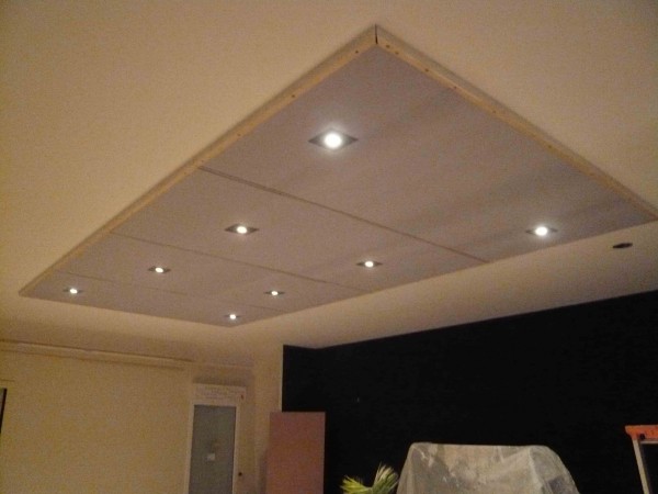

Pose de la délimitation de la nappe acoustique du plafond
4 lès de 1m20 x 2m40 composé de 3cm de mousse absorbante et de tissu TEXAA
Eclairage intégré : 8 spots (2 x 4 avec variateur intensité)

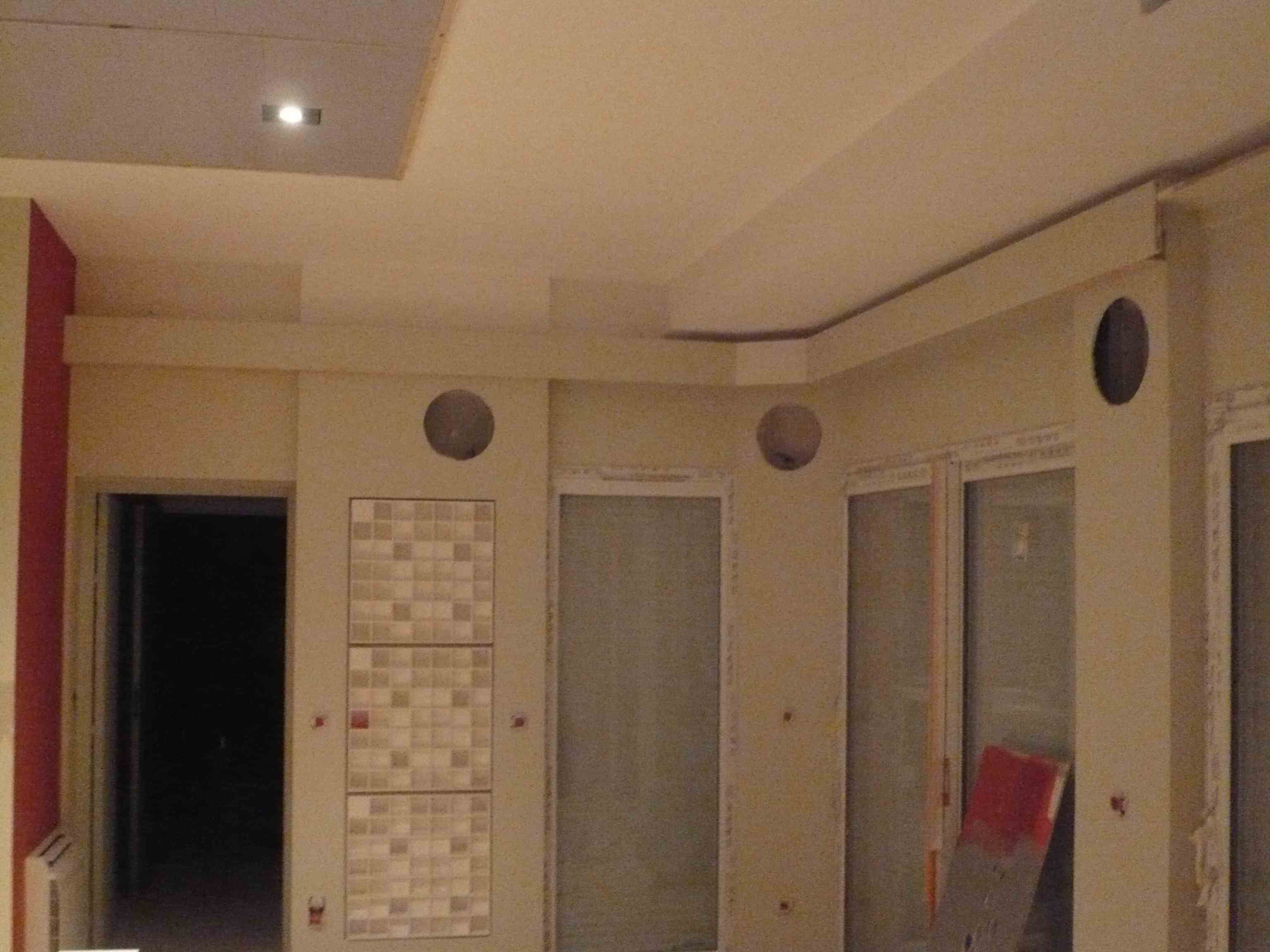

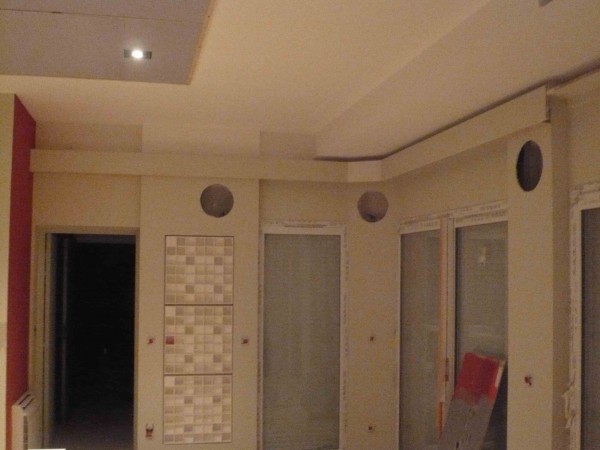

l'autre avancement de ces derniers jours
c'est la corniche qui forme un U en face de l'écran et du local technique
la partie supérieure servira de corniche lumineuse
=> mise ne place d'un ruban LED de 17m environ (probablement bleu)
la partie inférieure sera fermée pour servir de boîte à rideaux.
Le tout sera peint à l'identique des murs.
Si certains ont des bons plans, je suis preneur.
j'ai du mal à trouver qq chose de sympa et suffisamment épais.
et j'ai pas les moyens de faire me courses chez Pierre Frey ou Manuel Canovas.

bonaced a écrit:J'ai une question : où as-tu trouvé les plots acoustipad ??? Impossible de trouver un revendeur sur le webCa m'intéresse beaucoup !!! Merci
chez Isolbruit, plus son nom en tête.
j'ai tous pris chez lui.
le feutre de périphérique et les systèmes pour fixer les rails
le gars est très sympa et compétent.
http://isolbruit.fr/

lolo, je trouve que tu as mis tes enceintes surround un peu haut quand même....50cm plus bas serait mieux AMA

tu as raison j'avais pourtant fait un plan au plaquiste mais sans faire de ségrégation, il comprend ce qu'il veut et il a fait comme il a voulu.
En même temps à cause des linteaux des fenètres je n'aurais pas pu les aligner tous comme demandé. donc au moins c'est homogène
mais je ne suis pas inquiet …
… avec un Optimizer TMS edition, on va bien arriver à corriger ça, non ?
Rassures moi.
Rassures moi.

ça va le faire
...mais si tu pouvais quand même faire descendre un peu les HP arrières, ce serait un plus...le remapping marchera mieux avec des HP permettant de redescendre les sources sonores...vois avec ton plaquiste si c'est possible et tiens moi au jus

plafond peint
pose des mousses sur une surface de 4m80 x 2m80
réalisation de semelles pour les spots
manque plus que le tissu

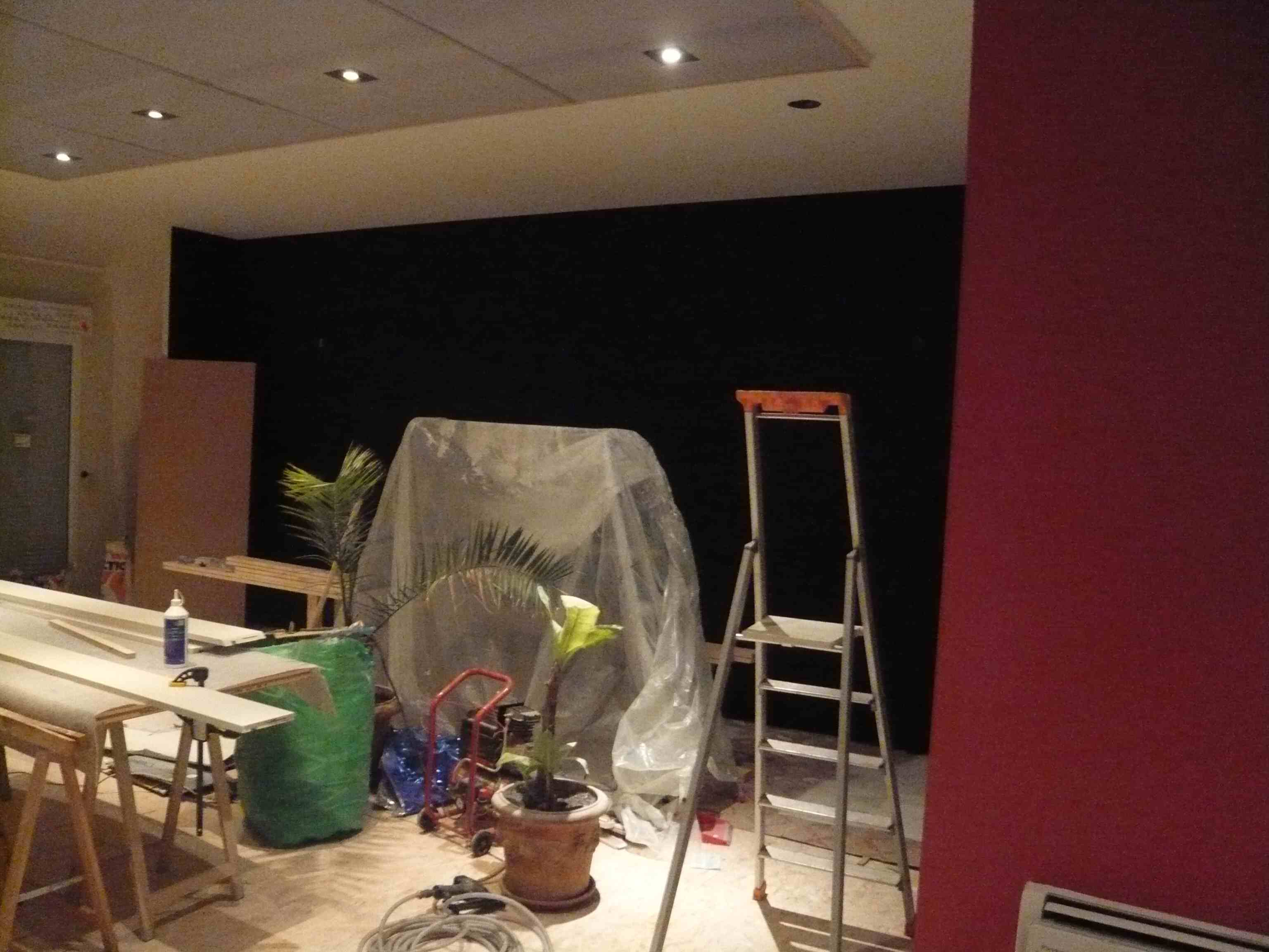

les peintures ont débuté
toute la zone technique derrière l'écran a été peinte en noir pour limité les problèmes de transparence du tissu acoustique

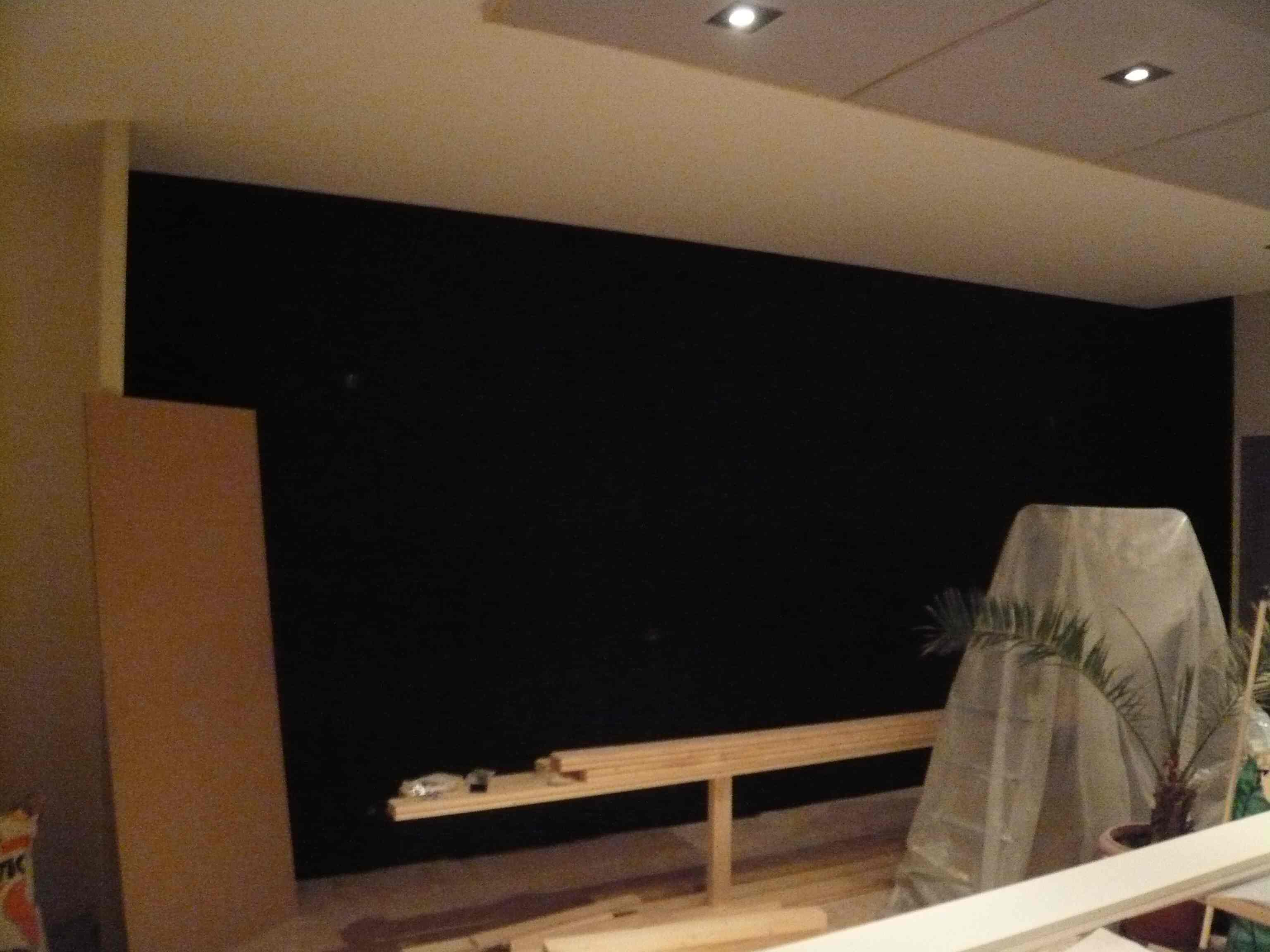

sous un autre angle : 6m50 de largeur pour la future cloison technique en tissu
qui supportera également l'écran de 4m.

pose de la corniche lumineuse en définitif et fermeture des boîtes à rideau.
j'ai trouvé qq chose d'assez épais chez Heytens d'ailleurs ( excellent rapport qualité/prix)
mon tapissier va me faire la tête, mais ma femme a eu raison d'insister.
c'est vrai que j'ai vu des choses plus sympa et classe sur certains chantiers.
mais pas les moyens en ce moment. trop de frais qui s'ajoutent.

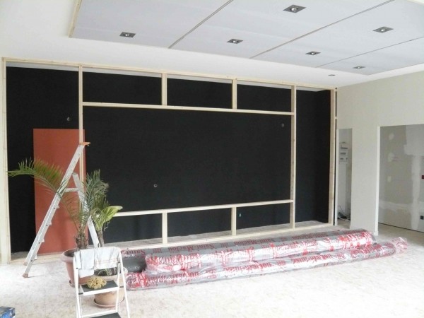

au tour de l'ossature bois
j'espère que j'ai pas vu trop grand pour l'ecran
