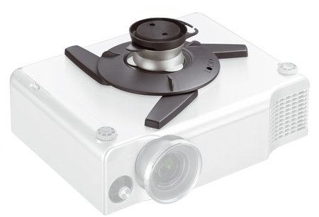

Ça faisait longtemps qu’il n’y avait pas de nouvelles alors voici le dernier arrivage de photos sur l’avancement des travaux
Joints plafond et mise en place de la fixation pour le vidéopro (renforcé dans le faux plafond). Pour info c’est un Vogel EPC6545
