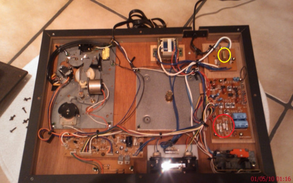

Condensateur RIFA ou fusible s'il y en a un :oops:

Message » 07 Avr 2022 14:45
Il y en a 2 d'après les photos extraites du site (entouré en rouge) :
https://www.audiovintage.fr/leforum/viewtopic.php?t=3448

Message » 07 Avr 2022 14:48
Le RIFA entouré en jaune et encore un fusible à côté :hein:
