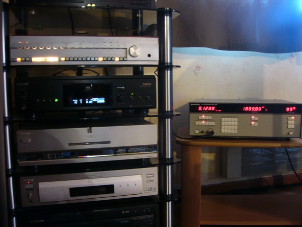

Voilà mon modeste dispositif expérimental :
Sur la table, de gauche à droite, un psophomètre Rohde & Schwarz UPGR et un millivoltmètre alternatif Leader LMV-181A, tout deux en parfait état de fonctionnement, et le fameux disque test Denon, qui sera lu sur le lecteur de SA-CD Sony SCD-555ES, lui-même en parfait état de marche.
Un psophomètre est un voltmètre très sensible conçu spécialement pour mesurer des tensions de bruit dans la bande audio. Celui-là dispose de plusieurs types de détecteur (un circuit qui réagit d’une façon déterminée à la forme du signal pour produire la valeur du signal de commande du galvanomètre) et de filtres. Il y a deux détecteurs RMS, l’un avec un temps de réaction beaucoup plus court que l’autre (pour les mesures selon les normes CCITT) et un détecteur de crêtes pour les mesures de bruit selon la norme CCIR 468 (une méthode beaucoup plus sensible aux phénomènes transitoires dans le bruit). Pour l’expérience, le filtre linéaire dans une bande de 15 Hz à 100 kHz sera utilisé (les limites à -3 dB de la bande de mesure sont, d'après les spécifications de l'appareil, 3 Hz et 300 kHz).
Le millivoltmètre est calibré pour réagir à la valeur RMS d’un sinus. Il a une bande passante beaucoup plus large, jusqu’à 1 MHz, et une impédance d’entrée de 10 MΩ.
Les deux appareils ont des galvanomètres de très bonne qualité, très bien étalonnés et des aiguilles très fines qui facilitent grandement la lecture. Néanmoins, ils restent des appareils à galvanomètre : il existe donc une marge d’erreur de lecture due à l’opérateur, qui doit apprécier au jugé lorsque l'aiguille se place entre deux graduations du cadran.
Ce que les deux aiguilles vont indiquer, c’est évidemment une tension qui intègre à la fois le niveau du signal sinus de test, que l’on espère dominant, et la somme des tensions de tout le reste : distorsions en tout genre et bruits (ronflement ou souffle). L’idée est donc de vérifier si, à la lecture de la couche SA-CD, l’aiguille dévie de manière significative vers le haut par rapport à la lecture de la couche CD, ce qui serait le signe qu’il se passe quelque chose qui nécessite une interprétation, peut-être la détection d’un bruit supplémentaire ou un autre effet.
Première expérience, brancher le millivoltmètre directement sur une sortie du lecteur de SA-CD. La valeur de la tension de sortie à 1 kHz en mode CD est bien celle attendue d’un signal à -16 dB par rapport à environ 2 V (niveau de sortie nominal du lecteur à 0 dB) : 340 mV.

Les mesures ont été réalisées comme pour la mesure de bruit de fond ci-dessus. Elles ont été faites en relatif sur l'échelle 90 dB, avec la fenêtre de filtrage de 300 Hz, lissage minimal, 0 dB de l'analyseur aligné sur le niveau du signal sinusoïdal à -16 dBFS ou -16 dB SA-CD. Le réglage de volume du préamplificateur, placé en "source directe", était sur la position sur laquelle j'écoute habituellement mes programmes musicaux. À ce niveau, avec ce signal d'entrée constant plutôt faible, aucune harmonique du signal ne peut être détectée par l'analyseur dans sa plage dynamique, que ce soit en mode CD ou SA-CD. En poussant le volume du préamplificateur à fond, il n'y a pas plus d'harmonique visible. Le signal d'entrée à -16 dB est manifestement trop faible pour faire émerger la distorsion H2 du bruit du dispositif (préampli+analyseur), normalement très visible avec un signal d'entrée plus élevé.
Seuls deux faits utiles peuvent être constatés en mode SA-CD :
1°/ Les niveaux relatifs des signaux sont très exactement les mêmes que lorsqu'ils sont mesurés par l'analyseur directement en sortie du lecteur de SA-CD : le 30 kHz, qui est atténué de -1 dB par rapport aux signaux de fréquences inférieures à la sortie du lecteur de SA-CD, est très exactement atténué de -1 dB à la sortie du préamplificateur. Le préamplificateur ne rencontre donc aucun problème de gain lorsqu'il lit les signaux sinusoïdaux de la couche SA-CD, malgré le bruit ultrasonique.
2°/ Le profil du bruit de fond intrinsèque au DSD mesuré à la sortie du préamplificateur est identique à celui mesuré ci-dessus directement à la sortie du lecteur. Je ne constate rien de particulier à ce niveau sur quelques plages que j'avais auparavant testées sur le lecteur.
Pour le moment, avec mes maigres moyens, je n'ai encore pu mettre en évidence rien qui semble indiquer que le préamplificateur est perturbé par le bruit ultrasonique inhérent au DSD. À ce stade, je me suis fait tout de même une réflexion. Si on part de l'analyse de certains, qui est de dire que ce bruit ultrasonique peut intermoduler avec le signal, il serait peut-être pertinent de raisonner comme lorsqu'on mesure de la distorsion d'intermodulation avec la méthode à deux fréquences proches de niveaux identiques. Ainsi, si la fréquence de 30 kHz intermodulait avec le bruit de fond, disons entre >30 kHz et 35 kHz pour les besoins du raisonnement, peut-être devrait-on observer ce qui se passe dans la bande audible entre le début de bande et 5 kHz (5 kHz étant la différence entre 30 et 35 et les différences successives entre les fréquences inférieures à 35 kHz et 30 kHz nous rapprochant progressivement des basses fréquences, jusqu'à 1 Hz). Personnellement, je n'ai rien constaté dans la zone inférieure à 5 kHz à l’observation du galvanomètre, mais ce moyen n'est pas suffisant pour vérifier ce qui se passe. Il faudrait un appareillage plus moderne, avec une dynamique plus importante. Néanmoins, je peux essayer quelque chose : brancher le HP 3581A sur la sortie moniteur du distorsiomètre, en programmant celui-ci pour que son filtre bouchon soit centré sur 30 kHz et pour qu'il sorte le résidu du signal après filtrage avec un gain déterminé. En supprimant l'énergie du signal sinusoïdal, il sera possible de mesurer avec le HP 3581A des signaux ou des bruits beaucoup plus faibles qu'en sa présence, laquelle fait saturer l'étage d'entrée de l'analyseur. Ce sera peut-être pour une prochaine fois.
Deux derniers mots. D'une part, je me suis amusé à observer, avec les mêmes paramètres que ci-dessus, la déviation de l'aiguille de l'analyseur à la lecture du contenu de deux plages de la piste SA-CD stéréo du disque. Il semble qu'il y ait de la vie sur la plage de musique orchestrale n° 27 entre 20 et 25 kHz, mais à des niveaux extrêmement faibles (-75 dB sous le niveau d'un signal sinus de -16 dB SA-CD, c'est à dire autour de -91 dB sous le 0 dB SA-CD !). D'autre part, ce que je prenais pour du bruit ultrasonique plus élevé que d'ordinaire sur la plage de bruit rose n'en est pas : c'est semble-t-il le contenu fréquentiel du bruit rose de cette plage qui monte jusqu'à 50 kHz, la limite des possibilités de mesure du HP ! Je ne sais pas trop à quoi ça peut bien servir, mais ça me semble manifestement bien être le cas.
Personnellement, je n'en ai pas les moyens, mais je sais qu'il existe des possibilités informatiques d'analyser le contenu d'une piste SA-CD. Si quelqu'un de compétent est intéressé, il pourrait acquérir ce disque et analyser informatiquement le contenu de sa couche SA-CD pour en avoir le cœur net :
