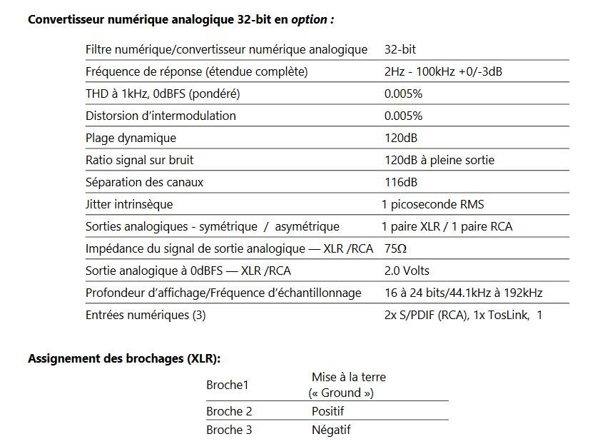

Message » 13 Sep 2024 11:36
sur la doc du fabricant, les RCA comme les XLR sortent 2 V
page 18 :
https://simaudio.com/wp-content/uploads ... ual_FR.pdf

Message » 13 Sep 2024 15:36
Tous les lecteurs CD que j’ai avec des sorties XLR sortent la même tension en XLR ou RCA (autour de 2Vrms).
Évidemment il y a des variations en les mesurant. Par exemple je viens de mesurer un vieux Denon DCD-3560 et c’est 2.5Vrms sur les RCA et 2.13Vrms sur les XLR. La documentation de maintenance dit 2Vrms sur RCA et XLR.
La doc de maintenance d’une Teac VRDS 25x (au hasard) indique de vérifier la tension de sortie à 2.2Vrms qui doit être dans +-0.5Vrms :)
