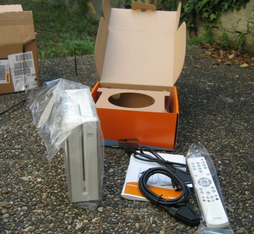

Dans la boite, bien protégée, on trouve : le Gigaset M740AV, une télécommande, la notice, un câble péritel de 21 broches.
Déballage
Le M740 AV est en plastique blanc et argent. Il est un peu plus volumineux que ce que j’imaginais. Il tient debout et ne peut pas être posé horizontalement. Il n’y a aucun bouton, seulement 3 LED orange vif qui courent sur 2 des arrêtes et qui indiquent de manière assez fantaisiste l’état de l’appareil.

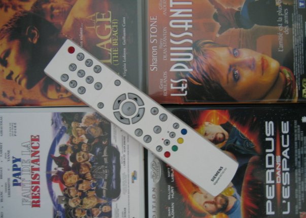

La télécommande du M470 AV est de mauvaise qualité ! Voila qui est dit. Son angle d’action est extrêmement réduit et il faut la pointer droit vers le récepteur infrarouge du M740AV pour espérer avoir une réponse. De plus, les codes émit par la télécommande sont tellement compliqués qu’ai j’ai eu un mal fou à les faire apprendre à ma télécommande universelle (Pronto) jusqu’à ce que je comprenne qu’il fallait appuyer des coups très bref sur les touches de la télécommande du M740 AV pour que la télécommande universelle les apprennent correctement (bon courage !). C’est bien la télécommandes qui est à l’origine de l’angle d’action réduit, car une fois les codes infrarouges appris à la télécommande universelle, le M740 AV peut alors être contrôlé depuis n’importe où dans la pièce grâce à la télécommande universelle. A part et sa couleur blanche (salissante), les touches de la télécommande du M740 AV sont assez grosses et bien disposés. Mais dommage qu’elles ne soient pas phosphorescentes.
La télécommande... je passe :(

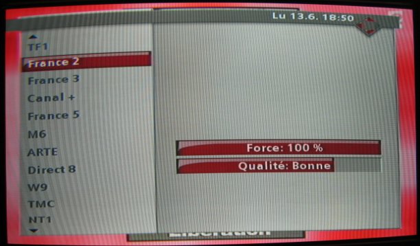

Force et qualité de signal
Les tuners (il y en a deux de marque Philips) ne sont malheureusement pas très sensibles. Je suis dans une zone a réception difficile et là où les Sagem ITD66 et PVR6280T s’en sortaient haut la main avec des images et un son de qualité, le M740 AV a beaucoup plus de mal et les chaînes les plus faibles (M6, W9, NT1) sont alors affichées avec des défauts de décompression et des coupures de son assez fréquentes. Un ami doit me prêter un amplificateur d’antenne pour voir si cela pourrait améliorer la qualité.

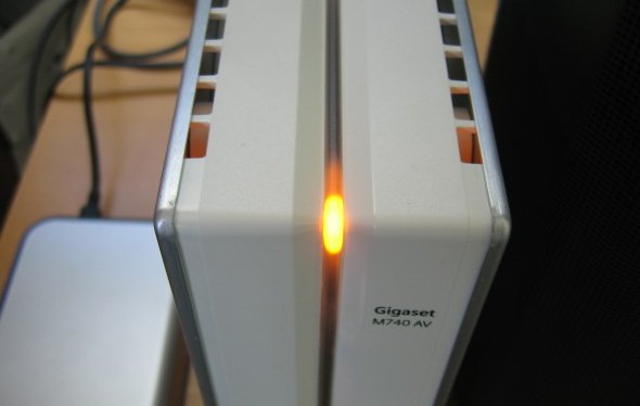

La LED centrale
Le changement de chaîne dure 3 bonnes secondes. Il met à peu près autant de temps à afficher le menu principal si le processeur est un peu overbooké. On le voit dessiner le menu. Il parait que c’est à cause de la lourdeur de Linux (car c’est son système d’exploitation).

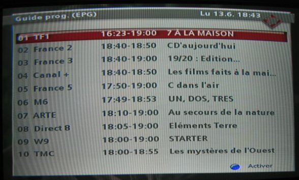

L’EPG a une place de roi. Une pression sur la touche EPG permet de voir d’un coup d’œil tous les paragrammes qui passent en ce moment sur les chaînes TNT. Il suffit de cliquer sur une chaîne pour avoir le programme de la journée et même de la semaine (si ces informations sont disponibles). Il est très facile de programmer l’enregistrement d’une émission rien qu’en cliquant sur son nom. De plus le M740 AV sera capable enregistrer cette émission tous les jours où elle passera. Les émissions programmées pour l’enregistrement apparaissent entourés de rouge dans l’EPG de qui permet de les repérer rapidement.
Ce qu'il y a sur la TNT en ce moment

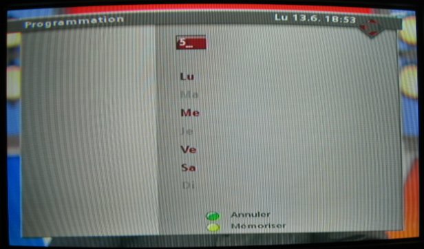

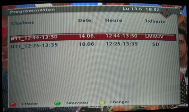

L’enregistrement des émissions est très bien pensé. On peut, comme nous l’avons vu, enregistrer une émission, grâce à l’EPG. On peut aussi programmer, classiquement, une émission en donnant la chaîne, la date et l’heure et, petit plus sympa, les jours où elle passe (lundi, mercredi, vendredi).
Programmation des enregistrements
On choisit les jours de la semaine où le M740 AV doit enregistrer

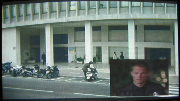

Le PIP (Picture in Picture) permet de regarder une chaîne et en visionner une autre qui s’affiche dans une vignette. La position de cette vignette est paramétrable (dans un des 4 coins de l’écran). Il est possible de basculer le son d’une chaîne à l’autre ou d’inverser les deux chaînes à l’écran. C’est très sympa ! On met en vignette une chaîne pendant la pub et on y revient quand la pub et finie.
Picture in Picture en bas à droite

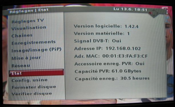

julioo a écrit:Par rapport au C.R. (très complet, Merci !!!), j’aurais bien voulu savoir avec quelle version du firmware les tests ont été réalisées ? D’ailleurs, je n’arrive pas à trouver sur le site de siemens où je pourrais télécharger la dernière version de ce firmware. Si quelqu’un peut m’envoyer le lien pour ce download ?
Le firmware est le 1.42.4 (français)
Actuellement, il n’y a pas de firmware français disponible en téléchargement, mais quand ça sera le cas, je pense que ça sera ici sur la page officielle du M740 AV chez Siemens Frannce
