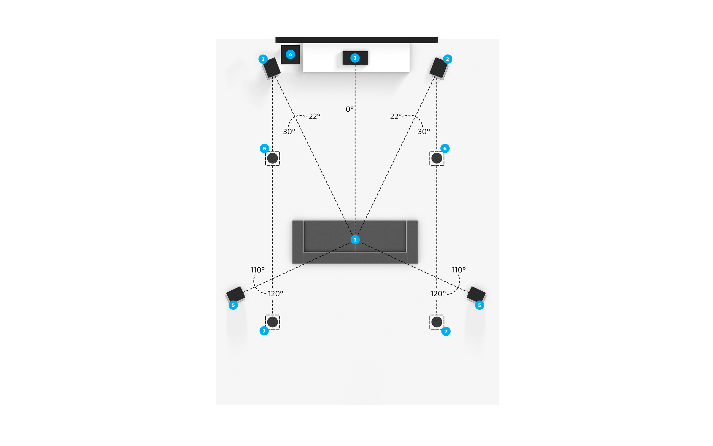

Ils sont trop écartés en largeur ? Tu aurais un petit croquis ? Car quand je regarde sur le site dolby atmos, les enceintes au plafond sont carrement alignés sur les enceintes avant et je n'avais pas vu mais les surround sont plus en avant que les atmos arriere :roll:

Les surrounds ne doivent pas être a l'arriere comme tu le pense, mais sur les cotés comme sur le dessin Dolby, qui est correct a 100% :wink:
