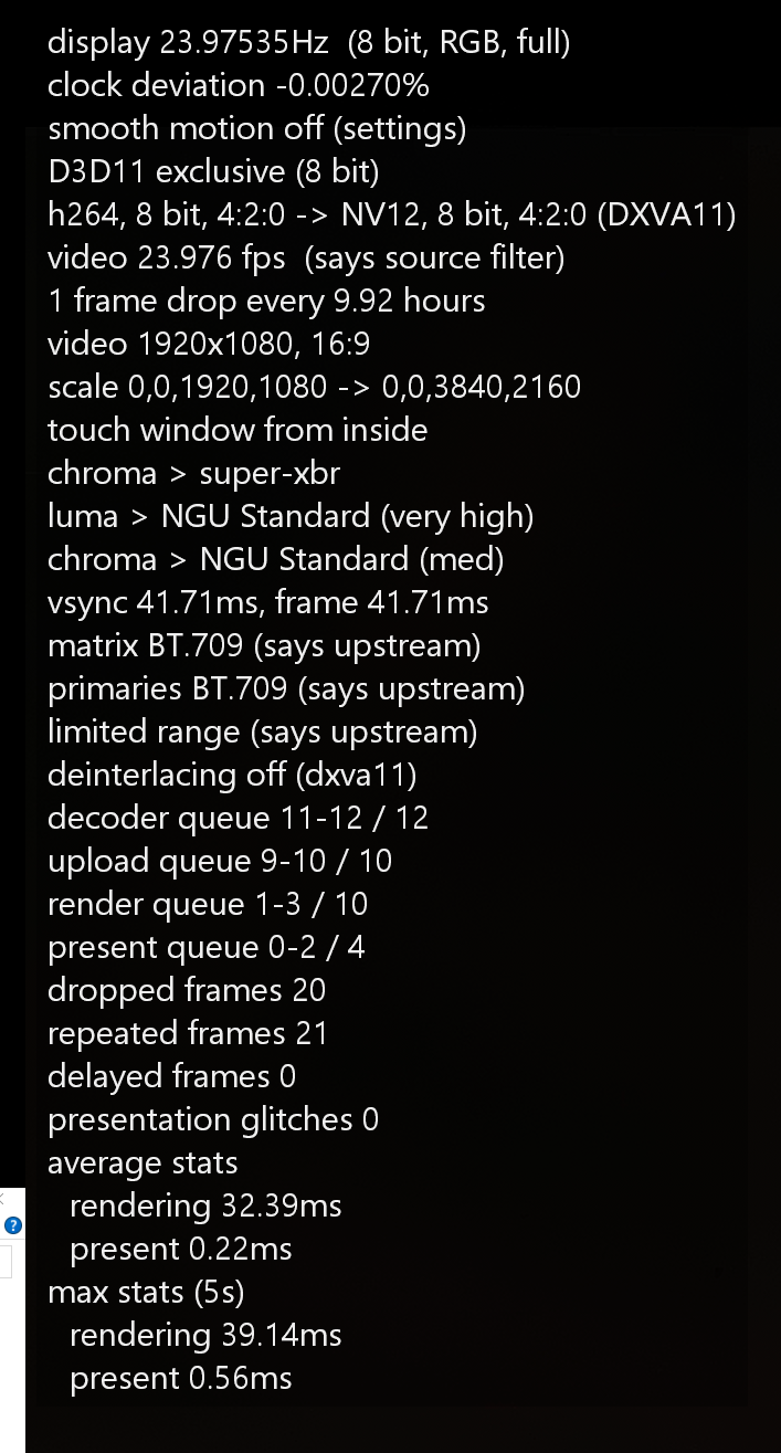

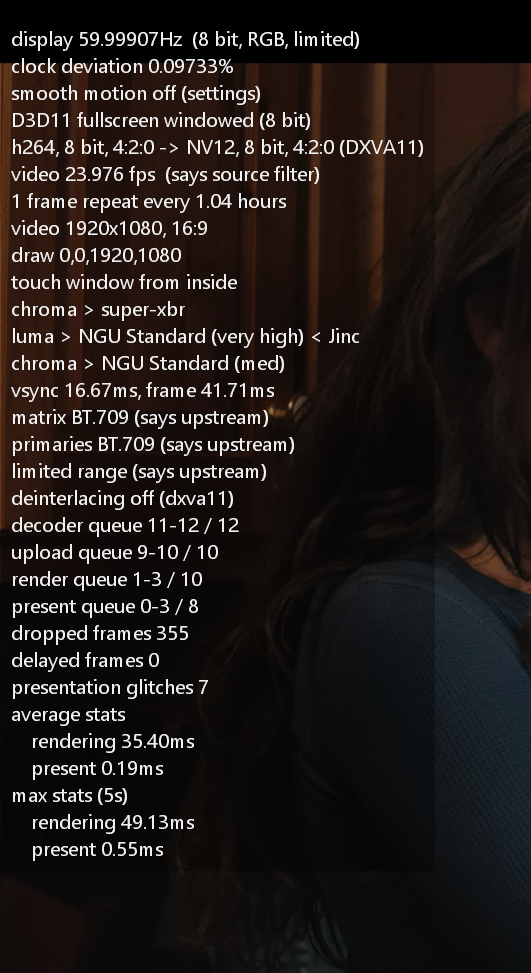

Hello,
Je repasse par là car j'ai des soucis de fluidité sur certains films. Ici c'est un exemple en 1080 qui passe bien sur mon écran (LCD full HD en 60hz), et ça hache sur le projo (Benq 5700) en 24 hz, mais ça fait pareil en 50 et en 60 après test (en mettant les modes dans made VR).
Comme équipement j'ai une RTX 3060ti, avec un I5. Et j'ai le profil 23.
Je laisse les 2 ctrl J du moniteur et du projo.
Moniteur:
Benq:
Merci d'avance pour vos aide et avis!
Moniteur:
Benq:

A priori, mauvais choix du preset qui est trop lourd pour cette carte.
Le render queue ne monte pas et c'est caractéristique d'une charge trop lourde pour le GPU.

Salut Polo,
C'est exactement ça!
J'étais sur le 28 en fait, avec GPU à 94%, et je suis passé sur le 27, avec GPU à 41%. Tout est nickel, merci à toi.
