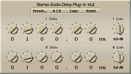

J'ai fait une première approche sérieuse du delay via Voxengo Audio Delay.
Je n'arrive pas à configurer mes sorties dans NSP.
Ma carte son Prodigy 192:
- entrée 1 = MIC
- entrée 2 = LINE IN (entrée de ma carte tv PCI analogique)
- sortie 3 = frontales L+R
- sortie 4 = surrounds L+R
- sortie 5 = centrale + caisson
Dans la console NSP, je ne comprends pas les input et output ainsi que les slots:
Que dois je mettre dans les slots et les inputs et outputs pour mon utilisation ?
Pour le plugin Voxengo Audio Delay, j'arrive à paramétrer les delay pour les surrounds:
- frontales -> les deux sont ma référence, à 3.35m du point d'écoute = delay 0ms
- surround gauche -> à 2.05m du point d'écoute = (3.35-2.05)/ 340 = delay 3.8ms
- surround droite -> à 1.80m du point d'écoute = (3.35-1.80)/ 340 = delay 4.5ms
- centrale -> à 3.20m du point d'écoute = (3.35-3.20)/340 = delay 4411ms
- caisson -> à 3.25m du point d'écoute = (3.35-3.25)/340 = delay 2941ms
Pour les surrounds, le plugin est en stéréo, pas de problème, on règle les potards en conséquent, pour les frontales idem je met à 0 en L et R.
Mais pour la centrale et le caisson, qui eux sont en mono, je dois rentrer le delay dans le L ou le R ?

'lut,
Bon, dans NSP, à gauche S correspond à Stereo et M à Mono, tu mets M->M pour tout et tu définis chaque canal en E/S.
Décoche show actual names pour mieux comprendre.
Ca fait donc :
entrée canal 1 -> sortie canal 1
entrée canal 6 -> sortie canal 6
Ensuite dans tes 3 plugins VST (vu qu'ils sont stereo, tu dois en mettre 3), tu définis le délai canal par canal :
plugin 1 canal 1&2
plugin 3 canal 5&6
Le mieux pour calibrer le délai, c'est de prendre un truc encodé en AC3 par exemple avec un gros plan sur un monologue en VO (français, anglais ou turco-moldave mais pas de doublage, hein !).
Tu lances ton instance asio et tu synchronises parfaitement la voix avec l'image avec le délai sur ta centrale, sur un gros plan c'est plus facile de voir les lèvres bouger.
Quand tu es bien calé tu as ton retard moyen sur toutes les enceintes => par exemple 110ms.
Ensuite tu rajoutes les délais spécifiques à la centrale et aux surrounds => + 4 ms SR, +4 SL, +1 ms C, le caisson laisse-le au retard moyen c'est sans importance de jouer dessus.
Voila.
Xavier.

Le hic, c'est que la fenêtre pour paramétrer le delay est en stéréo sous Voxengo Audio Delay, or la centrale est en mono

kbil69 a écrit:Le hic, c'est que la fenêtre pour paramétrer le delay est en stéréo sous Voxengo Audio Delay, or la centrale est en mono
Tu l'utilise pour centrale et caisson

sonata31 a écrit:kbil69 a écrit:Le hic, c'est que la fenêtre pour paramétrer le delay est en stéréo sous Voxengo Audio Delay, or la centrale est en mono
Lequel est à gauche et lequel est à droite ?
caisson à gauche ou a droite ?

kbil69 a écrit:sonata31 a écrit:kbil69 a écrit:Le hic, c'est que la fenêtre pour paramétrer le delay est en stéréo sous Voxengo Audio Delay, or la centrale est en mono
cela dépend des connexions que tu as établi, par exemple sur ma 1820m j'ai la centrale en L et mon caisson en R

plugin 1 canal 1&2
plugin 3 canal 5&6
Le soucis, c'est que le delay est en stéréo, or j'ai configuré toutes les sorties en mono.
Voici les 6 plugins "voxengo audio delay" pour chaque canal:
Si tu en mets 3 de plugins, comment dire que le plugin 1 ce sont les fronts, le plugin 2 les centrale+sub et le plugin 3 les SR ?
tobal a écrit:Tu lances ton instance asio et tu synchronises parfaitement la voix avec l'image avec le délai sur ta centrale, sur un gros plan c'est plus facile de voir les lèvres bouger.
Ce delays est donc pour synchroniser l'image et le son
tobal a écrit:Ensuite tu rajoutes les délais spécifiques à la centrale et aux surrounds => + 4 ms SR, +4 SL, +1 ms C, le caisson laisse-le au retard moyen c'est sans importance de jouer dessus.
Et ceux là pour synchroniser les SR et la Centrale sur les frontales qui elles sont à 0 puisque elles sont le reference et à égale distance du point d'écoute ?
