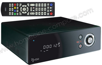

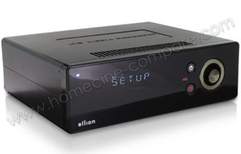

D'après les photos du site (en particulier la télécommande) et le nom du firmware, je suis quasi certain qu'il s'agit d'un nième clonde du RadioGears i48Tab.
J'en compte maintenant un très grand nombre:
- Samsung WE Total HD:
- O2Media HMR600W:
- RadioGears iTab48:
- Ellion HMR-600T et 600H:
- 4geek Medley 3 MKV:
- Hyundai M-Box 500 et 600:
Tous ces modèles sont des variations: enregistrement Scart/video-in, Tuner TNT, manette de contrôle en façade, boutons en façade ou sur le dessus... A un point que certains firmwares marchent bien d'une machine à l'autre.
Et je confirme que le O2Media n'est pas stable du tout en réception TNT (crash, l'écran parfois vert ou rose) sitôt que le signal est un tant soit peu mauvais, donc j'imagine la même chose pour le We Total HD
