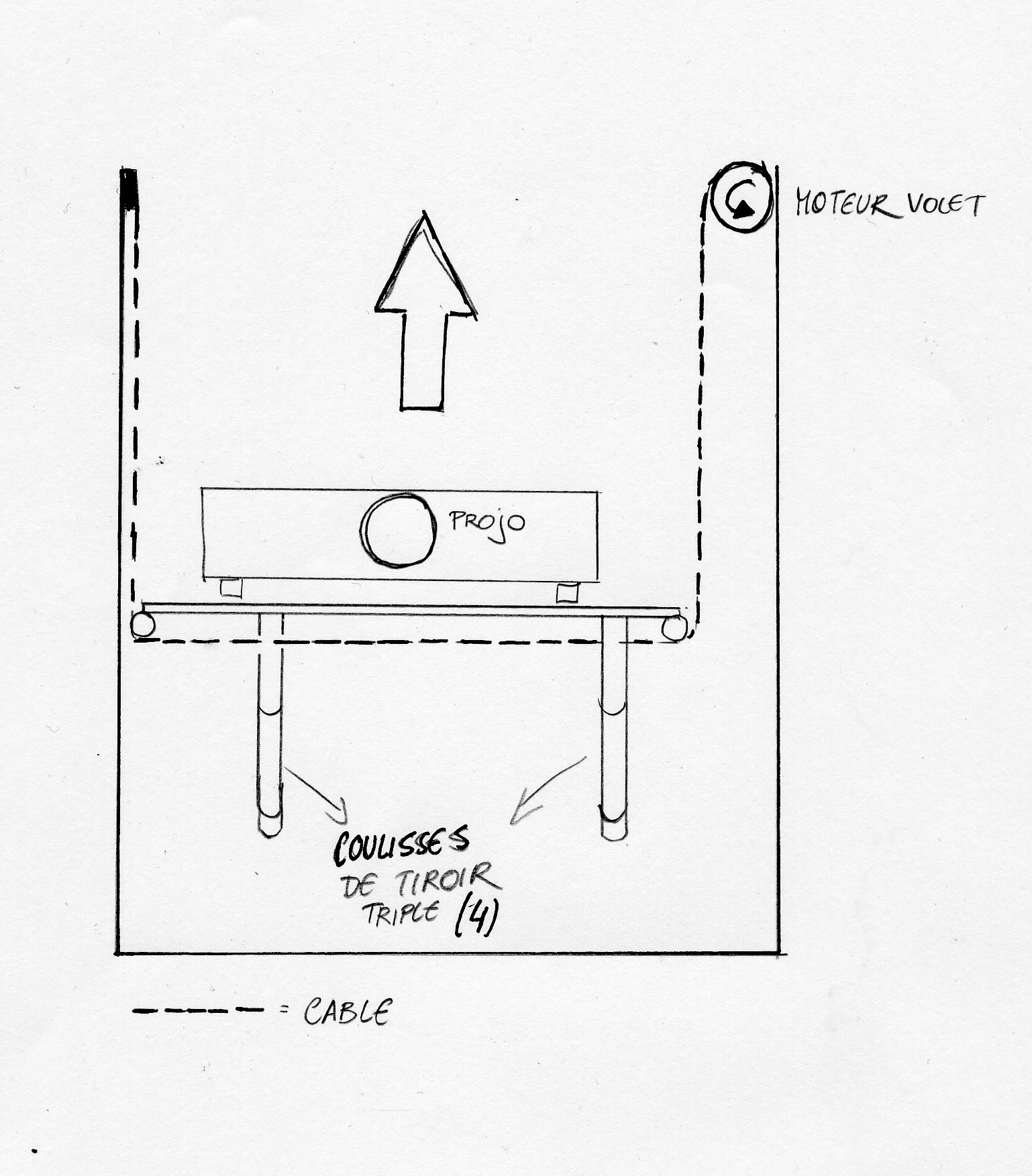

Suite du monologue :(
pourquoi pas le systeme evoqué par "nickel" , c'etait pour un projo mais pour un ecran, c'est la meme.
image ici
Quelques poulies, le plateau qui est gentiment guidé (tiges ou autres), un moteur et on enroule le cable pour remonter le plateau, 2 capteur pour les fins de courses et valà
Ca ou les ressort cités plus haut (si on en trouve), ca doit etre fesable pour pas cher...
