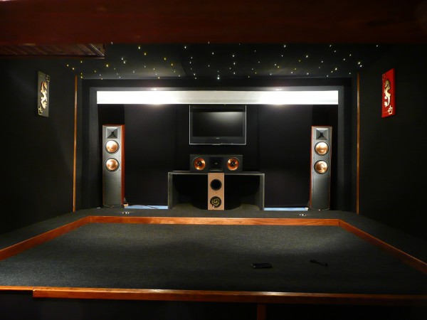

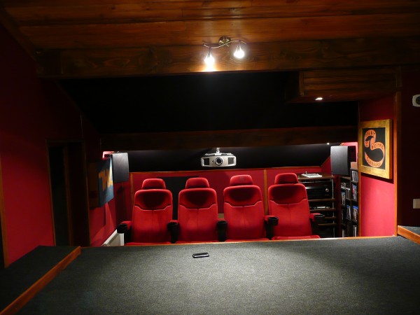

Allez une petite mise à jour en photo, et maintenant ça ne changera plus...
On entre: (floue car prise en équilibre sur un pied à la JLB057 pour ceux qui se souviennent )
Moquette bleue virée pour une noire:

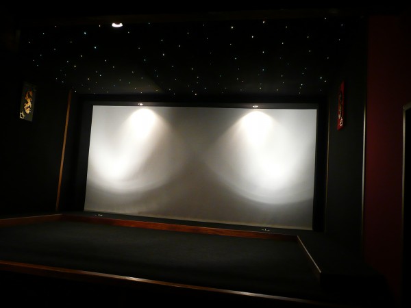

Et l'écran descend:
Je ne sais pas pourquoi mes photos sont... tordue, il y a qu'a voir les cotés de l'écran comme ils ressortent au photo, dès qu'il y a des lignes droites...

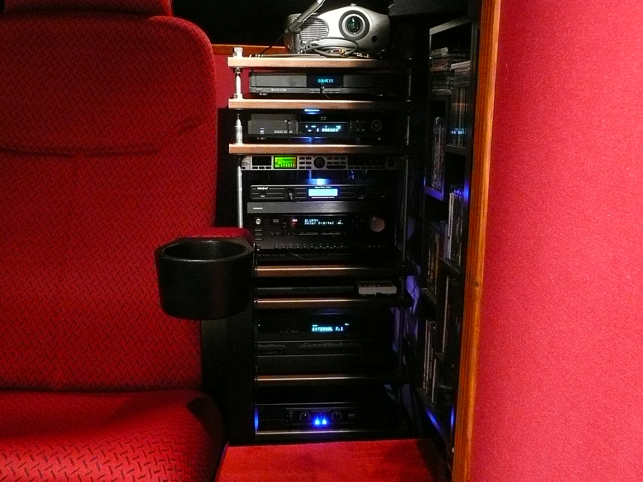

Coté Rack:

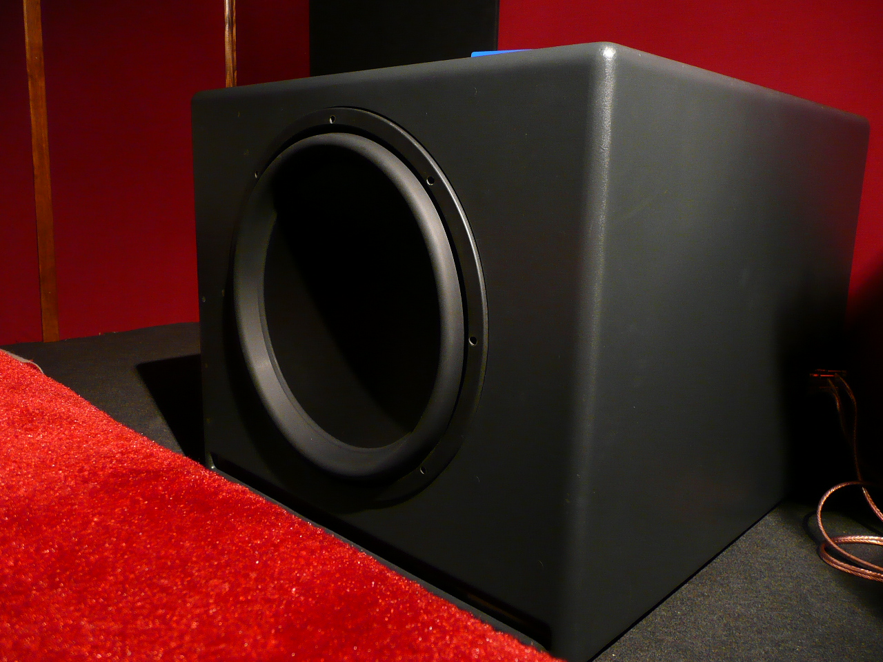

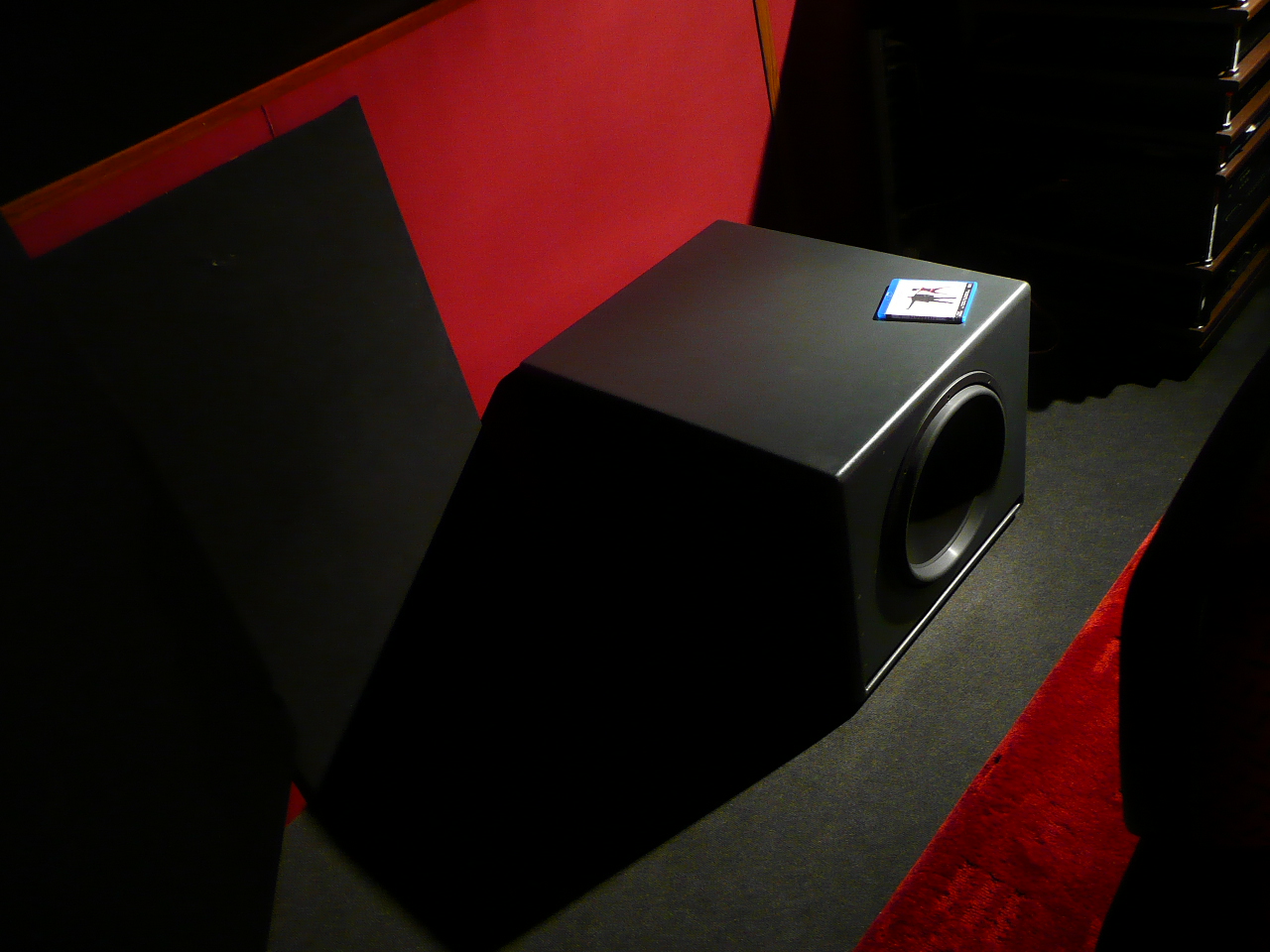

Caisson TC Sounds:

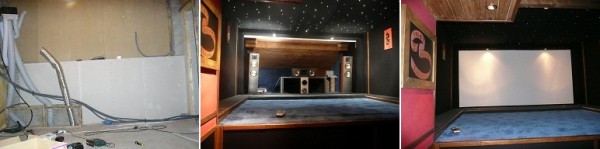

Ca y est,
J'ai commencé les travaux.
A+
A+

Scream a écrit:Si tu trouves qu'il y a des erreurs sur la premiére , j'ai hate de voir la seconde
Surtout des erreurs qui ne se voient pas sur les photos,la lumière pas là où il faut,par exemple pas de lampe de lecture (j'en ai rajouté une après mais le fil pend sur le mur )
Une vraie porte avec un accés correct,sur celle là c'est un peut m.rdique
Plus assombrie.
Mauvaise position,nous trouvons l'écran trop bas,ça peut vous paraître curieux,mais c'est comme ça
Un beau rideau d'écran
Et surtout un écran transonore (virus refilé par undertaker88 )
Même si je suis moin confiant sur la partie son/image comme:
undertaker88 a écrit:mais j'ai un doute quand au resultat final.
Je te parle du rapport vision/image et position/son.
Je reste confiant quand même,il y a bien de vrais salles de cine sur cette base.
Voilà tous ce que je veus corriger.

Idée originale.
Mais si l'on tire une droite en le bas de l'écran et les yeux d'un spectateur assis sur le canapé il me semble que ça interfère avec le haut du mur qui est devant le canapé; si c'est le cas tu ne verras pas le bas de l'image.
Alain
Alain

faites attention à l'axe horizontal de votre écran par rapport à vos yeux, si celui ci est en dessus de façon significative, vous allez fatiguer à regarder vos films
