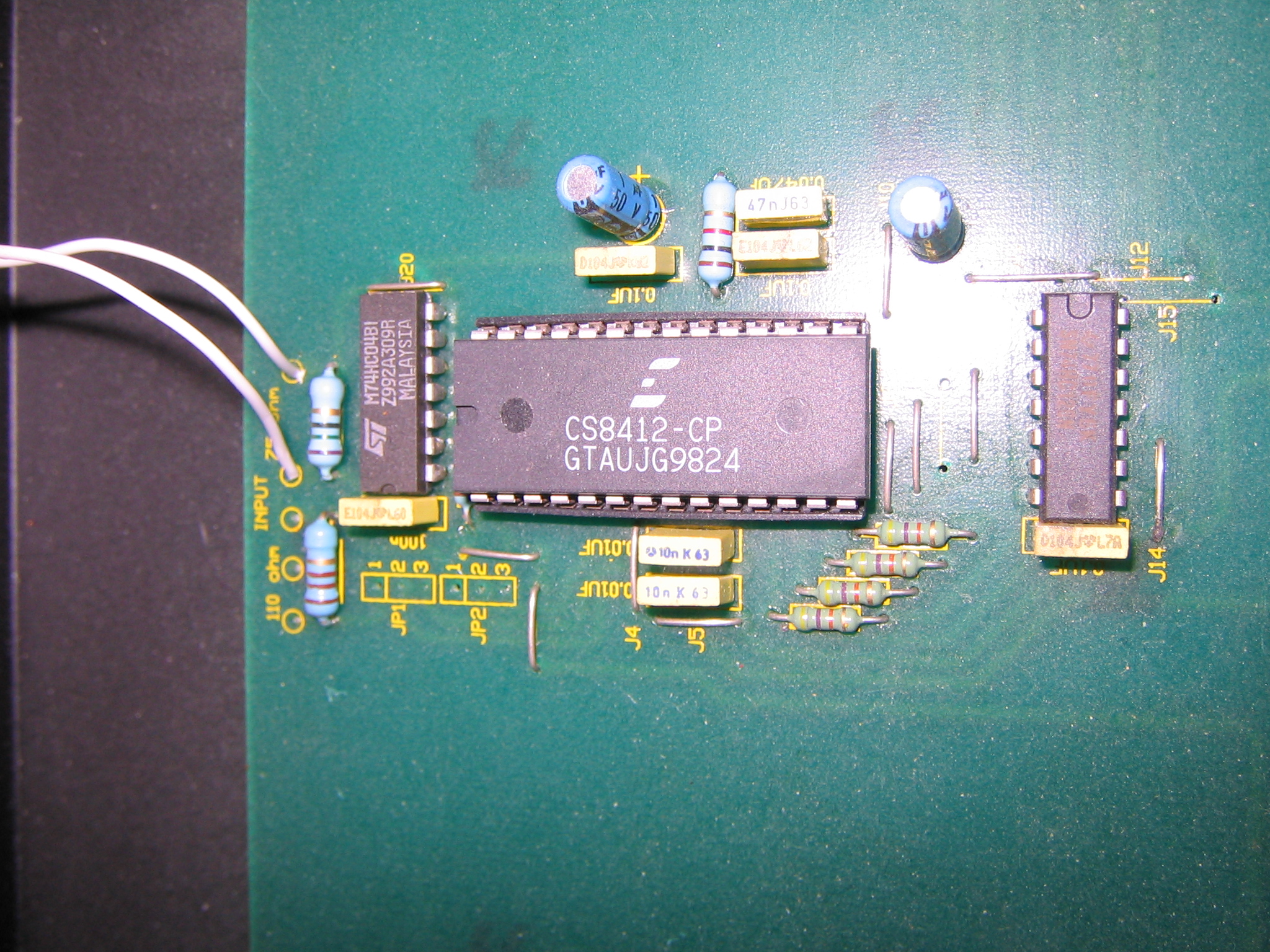

- catsiano
- Messages: 3013
- Inscription Forum: 21 Juil 2006 20:25
Bonsoir,
moi aussi j'ai l'impression qu'il y a un tuc pas clair mais que je ne défini pas sur les JJ tesla...
je vais essayer des JAN Philips mais je ne pense pas essayer plus pour l'instant...
pour les trucs effectués:
"Gerät überprüft, Gleichrichter Heizspannungsversorgung ausgetauscht
Masseverbindung auf der Platine optimiert
Massetrennfilter eingebaut"
bon en gros le truc c que le circuit n'était pas raccordé au chassis sur mon cayin, maintenant c le cas comme je l'ai vu sur des photos de l'intérieur de modèles plus récents (le mien est certainement de 98/début 99)..
par contre je pensais toujours avoir eu une puce 18bits (modèle de base à l'époque, l'uprade en 24 bits était proposé à 1000 francs :/) et la je me rends compte qu'il prend en entrée du 24/48 maximum... faut que je compare le puce qu'il y a avec celle que j'avais avant (pris en photo avant expédition chez cayin... d'ailleurs les voici... quoique à les revoir je pense que le circuit était déja relié au chassis)
- Fichiers joints
IMG_1550.JPG- (1023.48 Kio) Téléchargé 32 fois
IMG_1553.JPG- (1.4 Mio) Téléchargé 40 fois
IMG_1554.JPG- (1.3 Mio) Téléchargé 39 fois
IMG_1555.JPG- (1.63 Mio) Téléchargé 63 fois

Super, merci pour les photos !

the DA-2. You can use any tubes you like.
pas normal !
en faite dapres les photo il me semble que les tube sont polarisé par une diode led soit
a - 2V on voit aussi une resistance de rouge jaune rouge 2,4k dans ce cas le tube est surement monté en configuration srpp
une petite photo juste au dessus d'un tube avec ses composant qui l'entour serait le bien venue pour cerner plus cette partie tube ?
pour un tube de la famille ecc88 les meilleur performance sont optenue polariser vers - 0,6 a 0,7 sous un courant de 7 a 10 ma
- catsiano
- Messages: 3013
