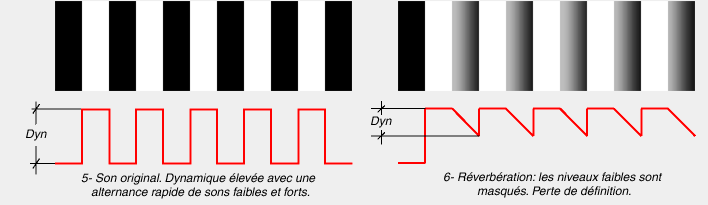

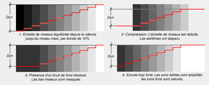

La dynamique d'un home cinéma, c'est l'écart de niveau d'intensité sonore qui existe entre le son le plus faible que l'on peut entendre (confortablement) et le son le plus fort qu'on puisse y produire.
Les images étant plus parlantes que les discours, on peut comparer la dynamique avec l'échelle de contraste d'une image.
Sur l'illustration ci dessous, les noirs représentent le silence et les blancs, le son le plus fort que la chaîne puisse produire. La figure 1 représente la progression du niveau sonore depuis le silence jusqu'au niveau maximal, par bonds de 10% pour mieux identifier les niveaux intermédiaires.
Il arrive que le son d'un DVD soit compressé (figure 2). C'est un crime. La compression dynamique n'est normalement pas autorisée pendant le mastering (sauf pour le codage avec une expansion à la lecture) ou dans quelques cas extrêmes pour éviter la saturation du support (transfert optique sur film par exemple).
Dans la chaîne de reproduction, certains préamplis possèdent un compresseur dont le rôle est précisément de réduire la plage dynamique, entraînant de facto la perte d'une composante essentielle du la bande son du film.
En mettant de coté la compression, les sons faibles peuvent être masqués par le bruit résiduel ambiant et par la réverbération. Le bruit résiduel est produit par souffle des amplis, la ventilation de la pièce ou du projecteur et par les bruits extérieurs liés à une mauvaise isolation (figure 3).
La dynamique peut également souffrir d'un niveau trop fort. Il s'agit d'une saturation de l'ampli ou des enceintes (figure 4). En règle générale, les niveaux trop élevés (au delà de 105 dBC) sont à éviter. Ils sont dangereux pour vos oreilles, pour votre matériel et mauvais pour les relations avec votre voisinage. Le son le plus fort (normalement fixé à 20 dB au dessus du niveau nominal), est limité par la puissance des amplis, le rendement des enceintes et la bienveillance des voisins, là encore dans le cas d'une isolation insuffisante.
La réverbération excessive masque les sons faibles qui suivent immédiatement des sons fort (plus fréquent au cinéma qu'en musique). La figure 5 illustre une alternance de sons faibles en noir et de sons forts en blanc sur un intervalle de temps. Le graphe en rouge représente l'enveloppe du signal. Chaque alternance dure 0,25 seconde (c’est le tempo d’une discothèque). Avec une réverbération de 0,5 seconde, on voit que les sons faibles sont partiellement masqués par les sons plus forts. Dans cet exemple, la dynamique est limitée à 30dB.
Notre cerveau, habitué à se diriger en localisant les sources dans l'espace, reconstitue une partie du signal et "gomme" subjectivement une partie de la réverbération. Cependant, les test d'intelligibilité par reconnaissance de logatomes (sorte de syllabe), montrent qu'une partie significative du message sonore est perdue.
La dynamique est donc un paramètre important. C'est elle qui apporte le relief sonore en ajoutant une dimension à l’action. Pour un film, la dynamique est plus grande que pour la musique classique et encore plus grande que pour la musique de jazz ou de variétés.
Les réalisateurs jouent avec pour amplifier les émotions. Il faut donc la préserver.
