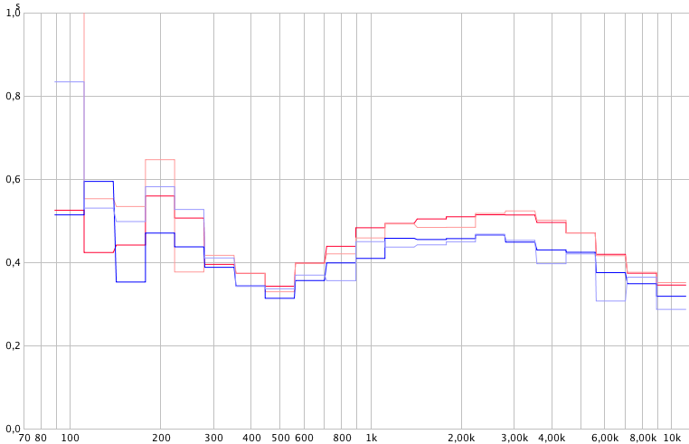

L'écoute che Igor m'a remis en quête d'optimisation acoustique de ma pièce principale... donc afin de réduire le RT, j'ai investi dans des panneaux absorbants. Il s'agit de panneaux en Basotect (BASF) trouvé chez Thomann (111 euros les 4m2 en 50mm d'épaisseur). Ce matériau est une mousse de mélamine, un des matériaux les plus efficaces pour l'absorption.
J'ai posé vite fait les panneaux derrières les enceintes, l'un sur l'autre et voici les courbes de RT60 mesurées avec REW et mon ECM8000.
Les surfaces totales des murs de ma pièces est d'environ 120m2, étonnant comme seulement 4m2 d'absorbant peuvent agir sur le RT !
Mon projet est de fixer 8 panneaux d'1m2 au plafond et de rajouter au centre un diffuseur type Skyline... transaction WAF en cours
Légende: En rouge: avant l'ajout des panneaux / bleu: après l'ajout des panneaux / rouge clair et bleu clair = enceinte de droite, foncé = enceinte de gauche.

C'est rassurant de voir l'efficacité de la mousse de mélamine sur le RT60, en directe sur HC.FR !
Dans les basses fréquence, les panneaux de Schroeder ont également la capacité d'absorber, en plus d'influencer la distribution directionnelle du son
