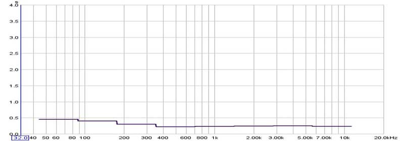

Régie de mixage de 26 m2 traitée acoustiquement par panneaux AcoustiPanel et Damiacoustic.
  • pas de correction électronique
  • pas de mousse
  • pas de tapis
  • mesure effectuée enceinte sub-basse en route
REW présente naturellement un graphique moins "aplati" que Clio, j'ai volontairement aplati l'image pour permettre la comparaison.
Mahler, sur votre graphique l'échelle est assez rigolote : -1 à 4 s... le TR négatif ca existe ?
... un peu pinailleur aussi... ;)

RT 60 mais avec mesures
Message » 30 Avr 2010 23:19
Mahler a écrit:Par exemple, chez moi dans un salon à la c** de 8*4*2.7, avec un peu de rideaux, deux biblios ikéa, deux panneaux de laine de roche de 80mm d'épaisseur, 4 paneaux de mélamine de 30 mm et un tapis : RT60 :
ImageZi.biz
:wink:
Sans mesures particulières si ce n'est mon ex sms1 (dd15) et l'application des recettes de base. (et je n'ai bien sûr pas de bass-corner magiques en mousse (inefficace) pour corriger mes bosses et creux de 20 à 100hz, ça c'est l'égaliseur qui s'en charge).
Ah ! un coin du voile se lève.....................enfin :P :D :wink:
Superbe le RT 60, aux environs de 0.4 :o :o
Mais...la suite :P :P :P .

Au fait Clément a raison, c'est quoi un RT 60 négatif? :-?
Superbe résultat également, Clément :o :o

A ClémentW : oh là, je ne place pas la courbe pour comparer ! :mdr: Il se trouve que chez moi, c'est pas trop dégueu avec un traitement acoustique sommaire et plus ou moins artisanal. Nul doute que l'on peut aller bien plus loin avec du matos de qualité comme les AcoustiPanel et Damiacoustic ! :wink: :wink: Il n'y a aucun résonateurs chez moi (dans le sens de traitement à distance des murs), c'est donc moins bon dans le bas. (ps : tms s'est occupé de mon égalisation, pas de mon acoustique, étant dans un salon, ma marge de manœuvre était très faible).
Pour le -1, je sais pas, avec une machine à remonter le son dans le temps ? :mdr:

En fait, en présentant la courbe avec une échelle allant jusqu'à 4s, ca permet de montrer une belle courbe... qui n'apparaîtrait pas aussi régulière si on choisissait 1s comme max. De même la présentation du RT par octaves lisse les irrégularités qui seraient plus visibles en tiers d'octave. Je me suis basé sur la présentation du Clio (sans pouvoir entrer de valeur négative pour l'échelle verticale ;))
A l'usage l'acoustique du local permet :
  • une écoute assez analytique mais pas assourdie du fait de la régularité du TR dans l'aigu
  • d'écouter assez fort durant de longues périodes sans fatigue
  • une distance d'écoute d'environ 3 m à qualité optimale
  • une aire d'écoute (c'est plus élégant que sweet spot ?) assez large, sans les problèmes habituels rencontrés lorsqu'on s'approche des parois.
Et comme souvent, des améliorations sont envisagées. Il s'agit de la première mouture de cette acoustique réalisée à l'oreille. Les mesures ont été effectuées a posteriori, par simple curiosité ;)

Pour Mahler : à la vue de la courbe de RT que vous présentez on est bien au delà du pas trop dégueu, enfin à mon humble avis.
A partir du moment où la bonne régularité du TR et de la courbe de réponse sont atteints, ce qui me semble important est l'adéquation entre le type d'acoustique et l'usage du local :
  • Pour quelle distance d'écoute ? Cette distance dépend de la distance critique et donc du RT moyen
  • Pour quel type de musique et quel style de prise de son ?
  • Usage strictement Hi-Fi, mixte Hifi/multimedia ou cinéma ?
  • Pour quel niveau d'écoute ?
S'il suffisait d'obtenir des données techniques "correctes" sans prendre en compte le contexte, la réalisation d'une bonne acoustique dans un petit local serait assez facile... mais moins intéressant ;)
