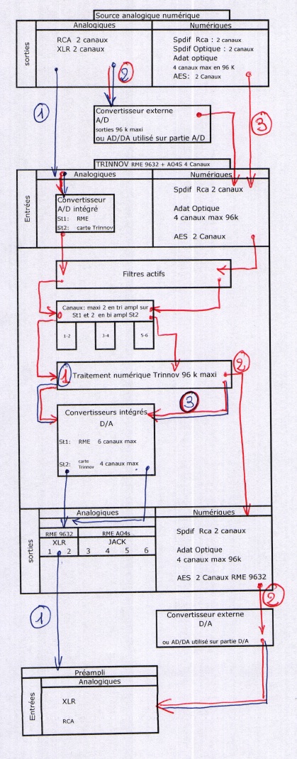

Voilà j'ai essayé de faire une synthèse rapide de la version St1 avec RME 9632 192 k et option carte RME 4 canaux Analogiques 192 k soit 6 canaux en sorties pour tri amplification , en fonction de la carte RME utilisée dans le Trinnov les connexions seront différentes mais le principe reste le même. Si le ST1 est équipé d'une carte RME AES 32 il n'y a pas de convertisseurs AD / DA Intégrés dans la carte audio en entrée et en sortie , les entrées et sorties sont uniquement numériques et des convertisseurs externes doivent être utilisés en complément, par exemple il y aurait 3 sorties AES pour un filtrage 3 voies et le routage de la carte RME adressera les canaux traités par le processeur vers ces sorties pour grave médium et aiguë .
Dans le cadre du ST1 avec RME 9632 et complément carte 4 canaux analogiques on dirige les sorties du traitement Trinnov vers les sorties que l'on souhaite, on peut imaginer router 2 canaux en sorties SPDIF numérique pour des enceintes actives avec convertisseur D/A et 2 canaux vers des sorties analogiques XLR pour attaquer des caissons, ou sortir sur les 6 analogiques pour une tri amplification active.
Dans mon schéma simplifié :
A gauche trajet analogique à droite trajet numérique ( sauf sortie traitement possibilité double)
en rouge le routage numérique
en bleu le routage analogique
en bleu et rouge doublé un changement de mode de routage A/D ou D/A
en numérotation les différentes possibilités à chaque stade :
en bleu analogique
en rouge numérique
en rouge et bleu un changement A/D ou D/A
sorties sources :
1 ) signal en analogique, entrant analogique ds Trinnov puis conversion A/D RME
2 ) signal en analogique avec conversion A/D externe , entrée numérique ds Trinnov 96 k maxi
3 ) en numérique , entrée en numérique dans le Trinnov (96 k maxi)
Traitement Trinnov sorties :
1 ) sortie du traitement en numérique puis conversion interne D/A RME ( ou carte propriétaire Audio Trinnov sur nouveau Trinnov)
2 ) sortie du traitement en numérique et sortie du Trinnov en numérique + convertisseur D/A externe
3 ) sortie du traitement en numérique puis conversion interne en analogique idem partie gauche du shéma
Sorties du Trinnov :
1 ) analogique canaux 1-2 carte 9632 et canaux 3-4, 5-6 carte option
2 ) numérique avec conversion externe ( sortie en spdif rca ou en spdif optique par connecteur adat sur 9632 )
Je n'ai pas détaillé et j'ai simplifié la phase sorties multiples après filtres actifs
J'espère ne pas avoir fait d'erreur
en bleu analogique
en rouge numérique
sorties sources :

hé hé oui mais en fait l'idée à retenir est simple .... les ST1 permettent de choisir entre plusieurs cartes audio RME avec ou sans conversions AD/DA
soit tu as un Trinnov ST1 carte audio RME AES32 qui n'intègre pas de conversions A/D et D/A sur la carte audio, auquel cas tu dois rajouter des convertisseurs externes pour les traitements AD en entrées 2 canaux (si on veut sortir de la source en analogique) /et DA en sorties 2 à 6 canaux
soit tu as un Trinnov ST1 carte audio RME HDSP 9632 qui des convertisseurs intégrés sur la carte, A/D en entrées et D/A en sorties , tu dois donc choisir de les utiliser en entrant et / ou en sortant sur des analogiques , ou un mix si tu mets des convertisseurs externes A/D ou D/A qui utilisent les entrées et/ou sorties numériques en totalité ou partie
Le nouveau Trinnov n'a plus la possibilité de changer la carte audio, la carte audio est propriétaire, la partie traitement conversions A/D et D/A a été développée "sur cahier de charges" pour Trinnov, mais on peut de la même façon qu'avec un ST1 RME 9632 utiliser les entrées sorties numériques avec des convertisseurs externes. Par contre le ST2 est figé en évolution 4 sorties uniquement.

En fait sur le ST1 on peut router les sorties selon la carte utilisée comme on le souhaite entre numérique aes optique ou adat et analogique dans mon cas je ne passe pas par l'adat pour avoir plus de 4 canaux en sorties. En 96 k il y a 4 canaux numeriques en sorties adat + (2 spdif /aes ou 2 analogues) soit six canaux
ou hors adat : 2spdif aes + 4 analogues
Ou hors numerique : 6 analogues
L'adat me sert surtout en entrée pour le micro 3D 4 capsules soit 4 canaux entrant pour les mesures. En sortie l'adat est gênant car sur un convertisseur 192 externe 8 canaux avec carte adat, l'adat utilise les 8 canaux pour 4 canaux qui sont entrés en 96 alors qu'en sortant sur 3 AES du trinnov avec carte aes 32 par exemple on peut convertir 6 canaux en 96 k D/A ( l'adat utilise 8 canaux en 48k pour arriver a la fréquence de 96 k sur 4 canaux)
Donc en sortie configuration 2 / 2.1 / 2 +2 / 2.2 +2 / 3.1/ 2 biamplification + 2 / 2 tri amplification après c'est selon les envies et besoins
