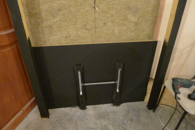

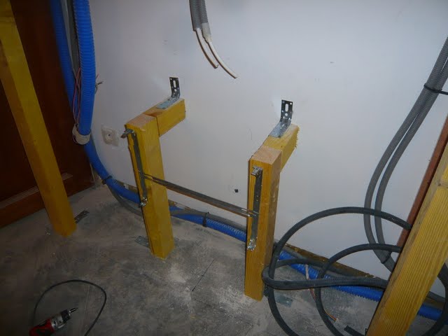

Des chutes de chevrons sont utilisées pour avancer le radiateur par rapport au mur. Elles seront par la suite peintes en noir
Remplissage du fond du mur de laine de roche . C'est un isolant thermique incombustible, donc pas de danger a en mettre a proximité du radiateur.
Mais la laine de Roche c'est esthétiquement moche, pour la cacher je fabrique un fond en sacrifiant une dalle de faux plafond. C'est a base de laine de roche donc egalement incombustible :
Je fixe le support pour le radiateur, puis le radiateur
Vous remarquez que j'ai pris un modèle courbe et en structure nid d'abeilles, ceci afin de limiter la surface réfléchissante pour réduire la perturbation acoustique. Ils auraient pu fournir un câble électrique noir au lieu de ce fil blanc monstrueux. Je me suis contenté de le faire rentrer au plus tot dans la laine de roche, mais certains voudront probablement ajouter une gaine noir thermoretractable dessus.
Pour le dessus j'ai voulu accompagner le flux d'air chaud du au phénomène de convection et l'orienter vers l’intérieur de la pièce. je ne referme donc pas a 90 degrés mais je laisse un angle plus ouvert. Pour cela je dispose deux équerres et pose une chute de dalle dessus
Je ne suis pas 100% convaincu de son intérêt dans cette configuration, mais j'ai mis en place un bouclier thermique avec des feuilles réfléchissantes en les intercalant entre la laine de roche et les dalles de faux plafond : a l’arrière du radiateur et sur le dessus, cela afin de limiter la propagation de la chaleur vers le VP et favoriser la radiation vers l'avant de la salle.
Deux équerres et un tasseau en bois prennent en sandwich le bouclier thermique et maintiennent le dessus du radiateur

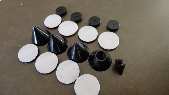

Ce matin j'ai reçu mes pointes (merci Garyturner pour le lien); elle sont livrées avec une mousse autocollante pour les fixer + coupole contre-pointe avec encore un double face.
Je pense visser les pointes directement aux enceintes et poser a meme la colonne pour ne pas a nouveau pourrir mon couplage avec des bouts de mousse

Les autocollants marchent bien sous les chaises du salon pour qu'elles glissent mieux ^^ J'avais pas de meuble à caler pour utiliser les contre pointes mais elles doivent le faire
Bien vu !
