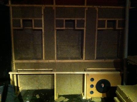

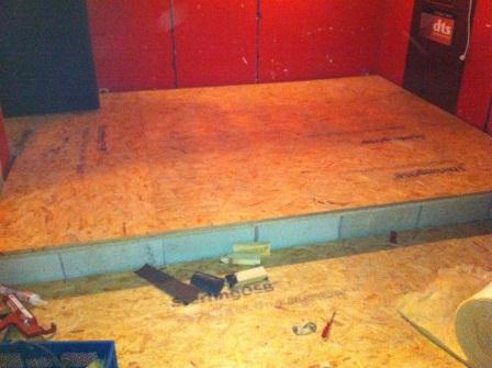

voici 2 pauvres photos prisent avec mon iphone
l'estrade est composée de 2 couches d'OSB de 18mm,posées sur des parpaings (il y a des morceau de bithume entre l'osb et les parpaings)
les parpaings etant eux même posé sur la dalle composée à cet endrois d'une couche de bihume+Beton 5cm+OSB 18mm+plots vibratiles
le mur avant est basé lui aussi sur les recommandations de Roland et JPL,le tout à ma sauce :mdr:
la structure est en bois elle est bien entendu uniquement fixée sur la dalle, rien n'est fixé aux mus ou au plafond
la partie arriere de cette double sructure est remplie de LDR de 40mm la partie avant est elle remplie en LDR de 160mm rentrée a force dans la structure
les 3678 vont rentrer dans un petit cocon, bien ajusté,entre la couche de 160 et celle de 40mm,il y a un vide,c'est aux dernières nouvelles mieux que de tout remplir :wink:
en tout cas nous avons fait des tets cet après midi,et le fait est que les problemes de transmition des vibrations par la dalle dans el reste de la maison sont supprimé,tout reste dans la dalle decouplé de la dalle de la maison,si je tape sur la struture porteuse des enceintes,c'est immédiatement transformé en vibrations qui sont ressentie dans la dalle..
demain je passe au sofites latéraux qui vont recevoir l'ensemble des cablages et des tuyots de la WMC...ensuite va venir se greffer une partie des plafonds et des habillages des murs...

concernant l'estrade,les vides entre les rangs de parpaings sont remplis le ldr faible densité :wink:

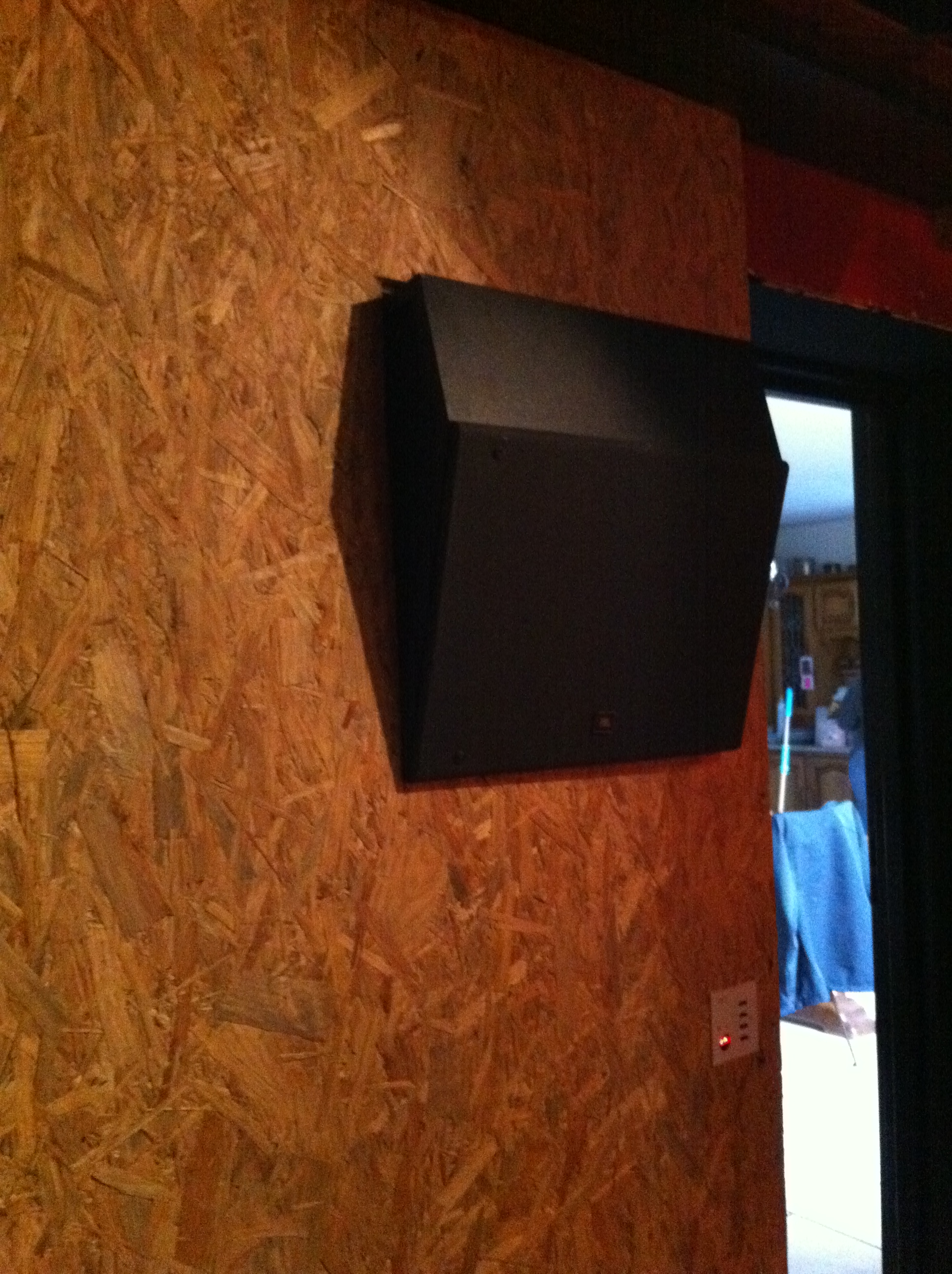

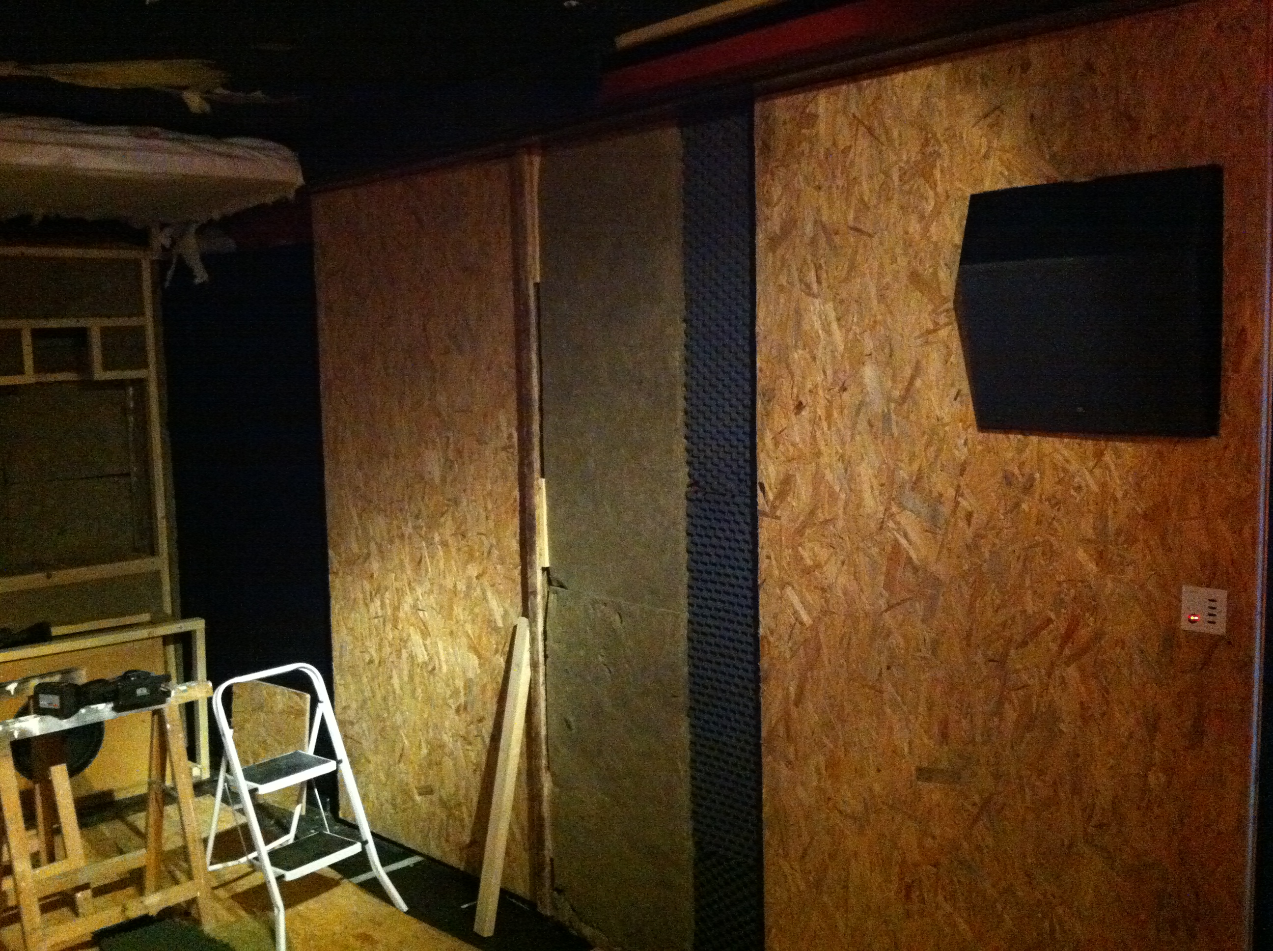

2 nouvelles photos (iPhone)
test d'encastrement d'une 8333,cela va dépasser :lol: ,je ferais un habillage autour,pour qu'elle ne soit pas visible
je suis en train de poser mes cotés,un mixte de surface reflechissantes (qui seront pour l'instant recouvert de tissus,mais par la suite peut etre en placage type bois grugé)
qui sont posées en biais,entre les panneaux ils y a de la LDR,entre les surfaces réfléchissantes,il y a des surfaces amortissantes LDR recouvert de tissus
entre chaques panneaux,je vais poser les LED,je pense faire un eclairage non lineaire,plutot du style point a point....,je ne veux de toute facon pas eclairer avec,juste faire un petit effet ... :wink:
les panneaux ne touchent bien entendu pas le sol,qui reste ainsi totalement decouplé
le plafond va etre traité à l'identique,panneaux posés en biais,avec eclairage indirect entre les panneaux
