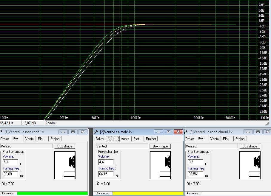

Message » 19 Déc 2012 0:10
Comme t'es gentil j'ai commencé à digérer tes données. J'ai rentré fs vas et qts dans winisd et fait des simuls rapides.
Déjà première question quel impact du rodage et de la température à voltage équivalent (1v)
On voit que le rodage semble légèrement la chose, la température sur hp rodé change légèrement aussi. Le tout vers une petite diminution du volume de charge et une extension moins bonne, le hp non rodé descend mieux :mdr:
En pratique même si on avait opté pour la charge de 5 litres avec les t&s non rodés on ne gourait pas trop :
Bref le rodage ça modifie des choses sur les chiffres mais en pratique peanuts on ne doit pas s'attendre à une révélation dans le grave une fois le hp rodé....

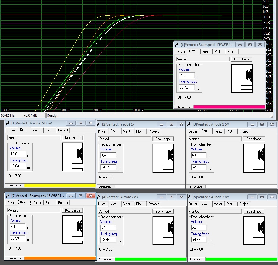

Ensuite se pose la question du voltage à température équivalente et sur hp rodé :
La courbe rose sont les données scanspeak, la orange zaph.
On note que de 1v à 3.6v ça ne change pas grand chose. Par contre la donnée à 290mV est complètement hors contexte, très bizarre car j'effectue mes mesures avec la sortie casque pour le moment et je n'ai pas de tels écarts avec les constructeurs, notamment sur mes scanspeak discovery. Y a un problème quelque part.
On voit aussi que les données scanspeak sont hors courses aussi et ne reflètent pas le reste des mesures.
Une charge de 5 litres accord 63Hz et une F3 entre 65 et 70Hz semble être ce qui se dégage.
Voyons ce que ça donne en harmonisant la charge
Mis à part la mesure à 290mV et les données scanspeak on voit que les autres se superposent pas si mal, même celles de zaph.
Pour conclure j'ai l'impression qu'une mesure à 1V sur hp rodé sans se prendre la tête sur le rodage devrait donner quelque chose de pas trop mal.

On voit aussi qu'à 3.6V à fs on ne sort quasi pas encore de la zone linéaire du BL.
Ce serait intéressant continuer la courbe et calculer l'excursion équivalent pour voire la linéarité du BL en fonction de l'excursion.

j'ai autocensuré les mesures bizzares. si t'en veux une qui sort des clous :
c'est à 2,8V à 200Hz, cad près de 9V à Fs. J'ai pas cherché à la reproduire.

Message » 19 Déc 2012 1:01
tony gee charge ce HP dans 9 litres dans sa Concertino. 55Hz.
http://www.humblehomemadehifi.com/downl ... ertino.pdf
t'es en avance sur moi sur les simulations winisd :)

Kro a écrit:Il y a des questions auxquelles on ne répond pas vraiment : qu'est-ce qui est dans le vrai ? A quel moment sait-on qu'on a les bons paramètres ?
J'avais fait quelques simus avec tes paramètres et ce qui en sort c'est que plus tu montes le voltage et plus le volume nécessaire est petit et moins le hp descend bas. Autrement dit est-ce qu'on aurait plus de grave à bas volume qu'à haut volume ? Bizarre non ?
Manifestement, il n'y a pas de "bon" paramètres. On est en présence d'un système non linéaire, dont les caractéristiques varient avec l'amplitude appliquée.
Non linéarité = distortion
Un point intéressant serait justement de comparer les résultats à petit et grand signaux.
Je soupçonne que certains HP ont moins de variation que d'autres , ce qui veut dire moins de distorsion sur un signal variant en amplitude , comme par exemple, de la musique :hehe:
C'est le genre de chose que l'on ne voit pas avec une mesure de disto classique à niveau constant ....
