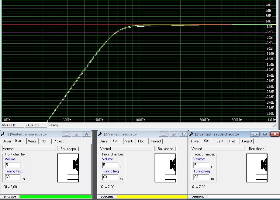

Salut alain, merci pour ton article auquel j'ai eu l'honneur d'assister pendant l'élaboration.
T'aurais quand même pu citer justdiyit pour le tuto chuis vexé . D'autant que tes travaux vont servir aux futurs articles.
Pour morel ils publient sur leurs nouveaux data la mesure sur "petit signal" et à 1v. On note des différence du même ordre que toi avec une fs plus basse mais aussi un qts plus bas.
Pour scanspeak je t'avais envoyé le lien vers leurs normes de mesure. Faudrait que je le retrouve.
Il y a des questions auxquelles on ne répond pas vraiment : qu'est-ce qui est dans le vrai ? A quel moment sait-on qu'on a les bons paramètres ?
Ce qui serait intéressant serait d'exploiter autrement tes mesures. Faire la différences de certains rapports comme fs/qts pour voir.
Voir aussi sur un alignement classique qu'est-ce qui change au volume de charge calculé ,et la f3 attendue et voir les différences. Le volume est souvent calculé entre vas et qts.
Il est donc possible d'avoir des paramètres différents et un alignement proche.
J'avais fait quelques simus avec tes paramètres et ce qui en sort c'est que plus tu montes le voltage et plus le volume nécessaire est petit et moins le hp descend bas. Autrement dit est-ce qu'on aurait plus de grave à bas volume qu'à haut volume ? Bizarre non ?

On peut pas dire qu'on a des "faux" paramètres. Ils sont tous bons. Comme Cms est une courbe, on est a un point différent de la courbe. Et d'autres paramètres c'est pareil : la température de la bobine fait bouger Le et Re. Etc.
Le truc c'est ce qui permet de prendre quelques décisions. Clairement, le HP montré par Zaph n'est pas le même que le mien ! Si toutes ses mesures sont comme ça, on peut vraiment pas comparer avec d'autres mesures. Les constructeurs entre eux c'est plus fiable.
et surtout, c'est vrai que des T&S différents ne donnent pas nécessairement une simu très différente. C'est ce que disent aussi les allemands autour de ARTA (DR Heinrich Weber en tête). Faudrait que je mette mes tableaux excel de mesure en ligne pour permettre de jouer avec ces paramètres. faut que j'y pense...

Comme t'es gentil j'ai commencé à digérer tes données. J'ai rentré fs vas et qts dans winisd et fait des simuls rapides.
Déjà première question quel impact du rodage et de la température à voltage équivalent (1v)
On voit que le rodage semble légèrement la chose, la température sur hp rodé change légèrement aussi. Le tout vers une petite diminution du volume de charge et une extension moins bonne, le hp non rodé descend mieux
En pratique même si on avait opté pour la charge de 5 litres avec les t&s non rodés on ne gourait pas trop :
Bref le rodage ça modifie des choses sur les chiffres mais en pratique peanuts on ne doit pas s'attendre à une révélation dans le grave une fois le hp rodé....
Ensuite se pose la question du voltage à température équivalente et sur hp rodé :
La courbe rose sont les données scanspeak, la orange zaph.
On note que de 1v à 3.6v ça ne change pas grand chose. Par contre la donnée à 290mV est complètement hors contexte, très bizarre car j'effectue mes mesures avec la sortie casque pour le moment et je n'ai pas de tels écarts avec les constructeurs, notamment sur mes scanspeak discovery. Y a un problème quelque part.
On voit aussi que les données scanspeak sont hors courses aussi et ne reflètent pas le reste des mesures.
Une charge de 5 litres accord 63Hz et une F3 entre 65 et 70Hz semble être ce qui se dégage.
Voyons ce que ça donne en harmonisant la charge
Mis à part la mesure à 290mV et les données scanspeak on voit que les autres se superposent pas si mal, même celles de zaph.
Pour conclure j'ai l'impression qu'une mesure à 1V sur hp rodé sans se prendre la tête sur le rodage devrait donner quelque chose de pas trop mal.
