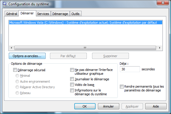

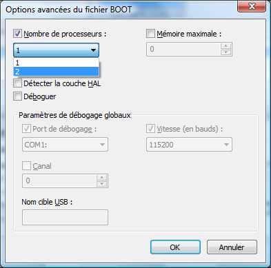

Tri des services superflus de Windows. Attention tout de même pour ce qui concerne le réseau si toutefois vous utilisez un NAS pour votre stockage
Accélérer le démarrage
5- installation de la config KAZ et son setup
