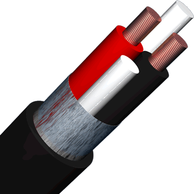

4mm2 pour le SUB ?
A priori le 4mm2 pour les enceintes est utile pour les longues distances et pour des HP de 8oHms: http://cinetips.com/viewtopic.php?f=42&t=30
Jean-Pierre Lafont a écrit:
1- Est-ce que plus la longueur augmente plus la section du câble devrait être plus importante (la majorité des constructeurs l'affirment).
Par exemple : pour une longueur de 12m (je sais qu'il vaut mieux faire court mais ... lorsqu'on n'a pas le choix vue l'installation ...???), une section de 4mm2 est-elle acceptable pour connecter les 3 enceintes de façades (impédance 8 ohms)
Oui, la section utile doit augmenter avec la longueur. 4mm² c'est bien pour 12m/8ohms.
C'est même très bien, mais un câble court serait encore mieux, (même si je ne suis pas sûr que la différence soit audible).
2- Certains constructeurs fabriquent des câbles en cuivre OFC plaqué argent (d'autres des fibres de cuivre et d'argent dans le même câble) et affirment que l'écoute est plus analytique et plus ciselée (bien évidement le prix est le double) ...Est-ce VRAI ou peut-on le mettre côté rodage !!!
A mettre coté rodage, sans hésitation.
3- Dans le cas où le sub est dans la façade, vaudrait-il mieux allonger le câble HP (12 m) qui le relie à son ampli de puissance et raccourcir le câble de modulation, c-à-d rapprocher cet ampli au préampli, ou bien l'inverse : rapprocher l'ampli au sub (câble HP de 1m) et allonger le câble de modulation (12m).
Il faut mieux rapprocher l'ampli du sub. Là aussi: sans hésitation.
Attention quand même à la propreté du circuit de masse et de terre, sinon, vous pouvez rencontrer des bruits parasites (buzz, ronflette).

tropodator a écrit:Perso j'ai pris du cable elbac ... un trés bon rapport Q/P
http://www.audiophonics.fr/elbac-hp240-cable-enceinte-cuivre-ofc-2x40mm2-%C3%83%CB%9C94mm-p-5281.html
240€ la bobine de 100 M en 2x4 mm et 150€ en 2.25 mm, caractéristique technique trés proche des mogami 3103 utilisé en studio Pro
Au moins on trouve toutes les infos ...
http://www.elbac.fr/datasheet/840240-00-A.pdf
J'ai câblé toute ma scène frontale et j'en suis très comptent ...
En bonus et afin de conserver la conductivité dans le temps j'ai sertit les bout de câbles avec des embouts plaqués argent ...
http://www.audiophonics.fr/embouts-cabl ... -3312.html
