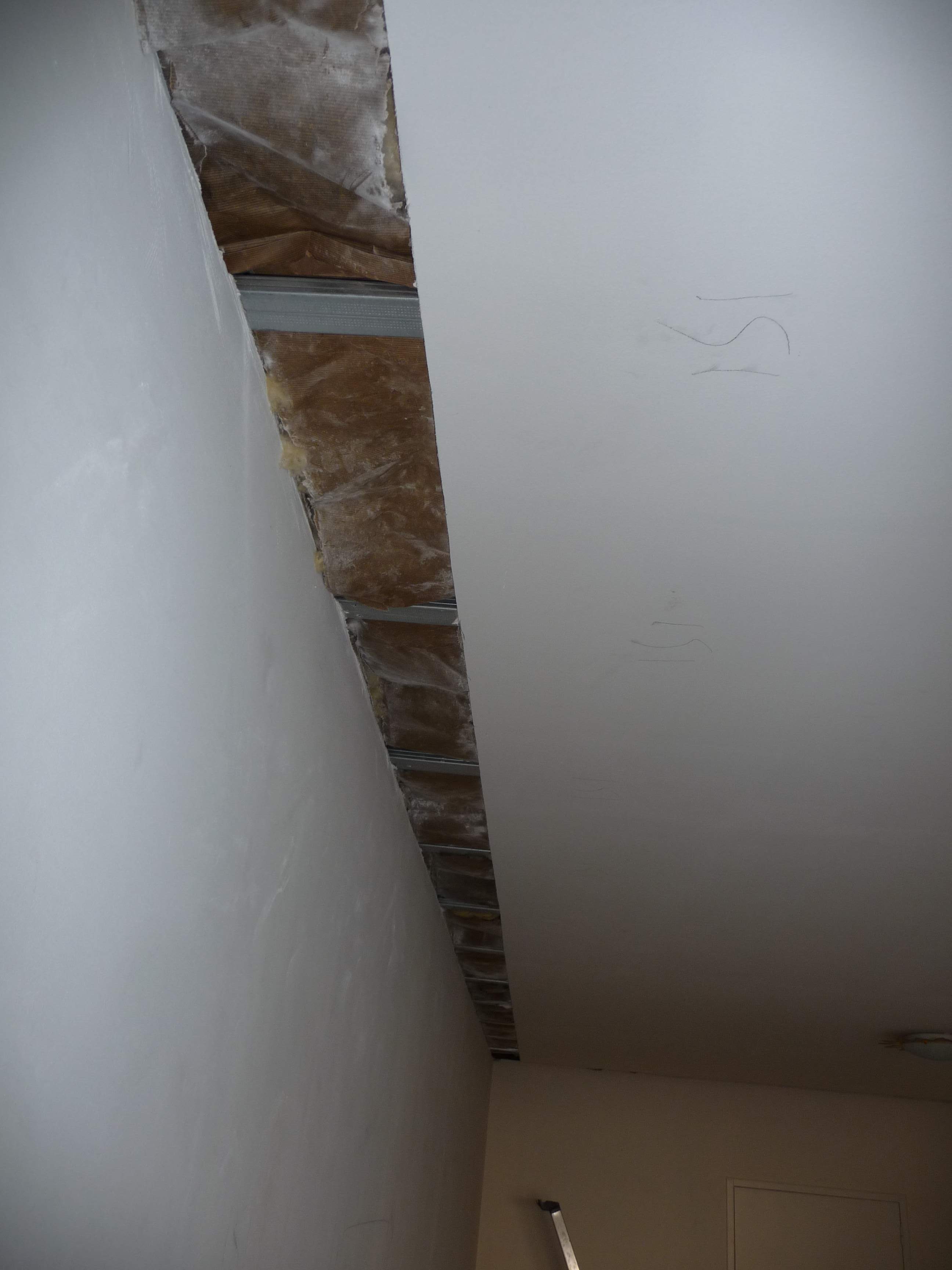

Bah non ! Je ne vais pas faire d'étincelles là-dessus. Chez moi pour isoler :lol: , j'ai fait ça :
J'ai ouvert le plafond de la salle pour que tout le monde en prenne plein la tête quand je suis dedans, Na ! :hein: Et ça ne m'a pas coûté un sou (juste quelques coups d'égoïne). :D
Trêves de plaisanterie, l'isolation est un vrai casse-tête. Chez moi je me préoccupe uniquement du traitement acoustique et pas de l'isolation. D'où l'idée d'ouvrir au contraire la pièce pour profiter du volume des combles et supprimer quelques angles toujours problématiques dans les basses fréquences. Mais il faut avoir une maison isolée en campagne (avec une salle des fêtes comme plus proche voisin) et contraindre la famille à vous suivre quand vous utilisez le HC. :lol:

Ouvrir le plafond peut certainement participer au traitement acoustique mais en contrepartie tu enlèves le peu d'isolation qu'apportait la plaque de plâtre. Certes tu ne gêneras personne mais tu peux maintenant être davantage gêné par des bruits extérieurs, lors d'une projection, par exemple lorsqu'il :
pleut très fort,
Vente très fort,
Passe un avion ou un hélicoptère,
Passe un tracteur,
Y a des pies qui font un tabac sur ta toiture,
Etc.
