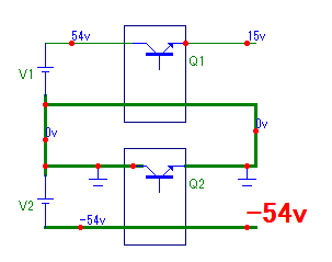

pour faire du 2x15V "gratuit"
http://www.ebay.fr/itm/DC-DC-LM2596HV-4-5-60V-to-3-35V-Adjustable-Step-Down-Power-Supply-Module-/271497083642?pt=FR_Informatique_Reseaux_Autres&hash=item3f367cbafa
j'en ai acheté 2,ça va très bien,sur les rails +-56V.
(leur photo n'est pas la bonne,il y a bien des condos de 63V en entrée).

thierry38efd a écrit:pour faire du 2x15V "gratuit"
C'est tentant, puisque pas cher, mais sur la Zippy, le +/-15v alimente les sécurité, et c'est rassurant d'avoir une alim complètement indépendante.
Et qu'en est-il de la qualité de la tension fournie, qui alimente l'ensemble des correcteurs et les circuits d'asservissements à base de TL072.
Je pense que la continuité sur la masse (entre in- et out-) de ces modules interdit de les utiliser dans notre cas, me trompe-je?

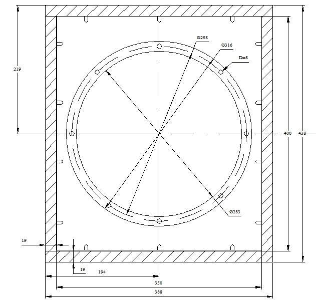

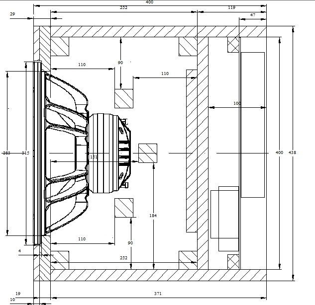

Pour le volume interne net de la caisse, je n'ai pas trouvé de valeur en page 1 : 20 litres ? Je suppose que ça n'influe que sur la puissance de l'ampli et la tenue en puissance du système. Par ailleurs, tu dis Philippe que l'effet de baffle n'a pas été pris en compte, je peux donc modifier les cotes de la face avant pour les faire plus hautes et un peu moins larges ? Par exemple 34/35cm de large sur 50/60cm de haut ?
Mes Zippy font en gros 40cm de large, sur 44cm de haut :

Philby a écrit:Je pense que la continuité sur la masse (entre in- et out-) de ces modules interdit de les utiliser dans notre cas, me trompe-je?
Bien vu ! effectivement dans notre application (avec une alimentation symétrique masse commune en amont) ça ne peut pas le faire.

Message » 23 Sep 2014 9:27
C'est juste.
avec le bouclage du signal audio,le regul du bas sera shunté.
il faudrait une version négative du montage 2596HV
pour la qualité,il découpe à 150KHz,bcp +haut que la bande utile.
Salut,
Les miennes sont dans tes dimensions 32 ou 34 de large me souvient pas exactement, il reste en gros 1 cm de chaque coté, mais la face avant fait 60mm d’épaisseur :)
