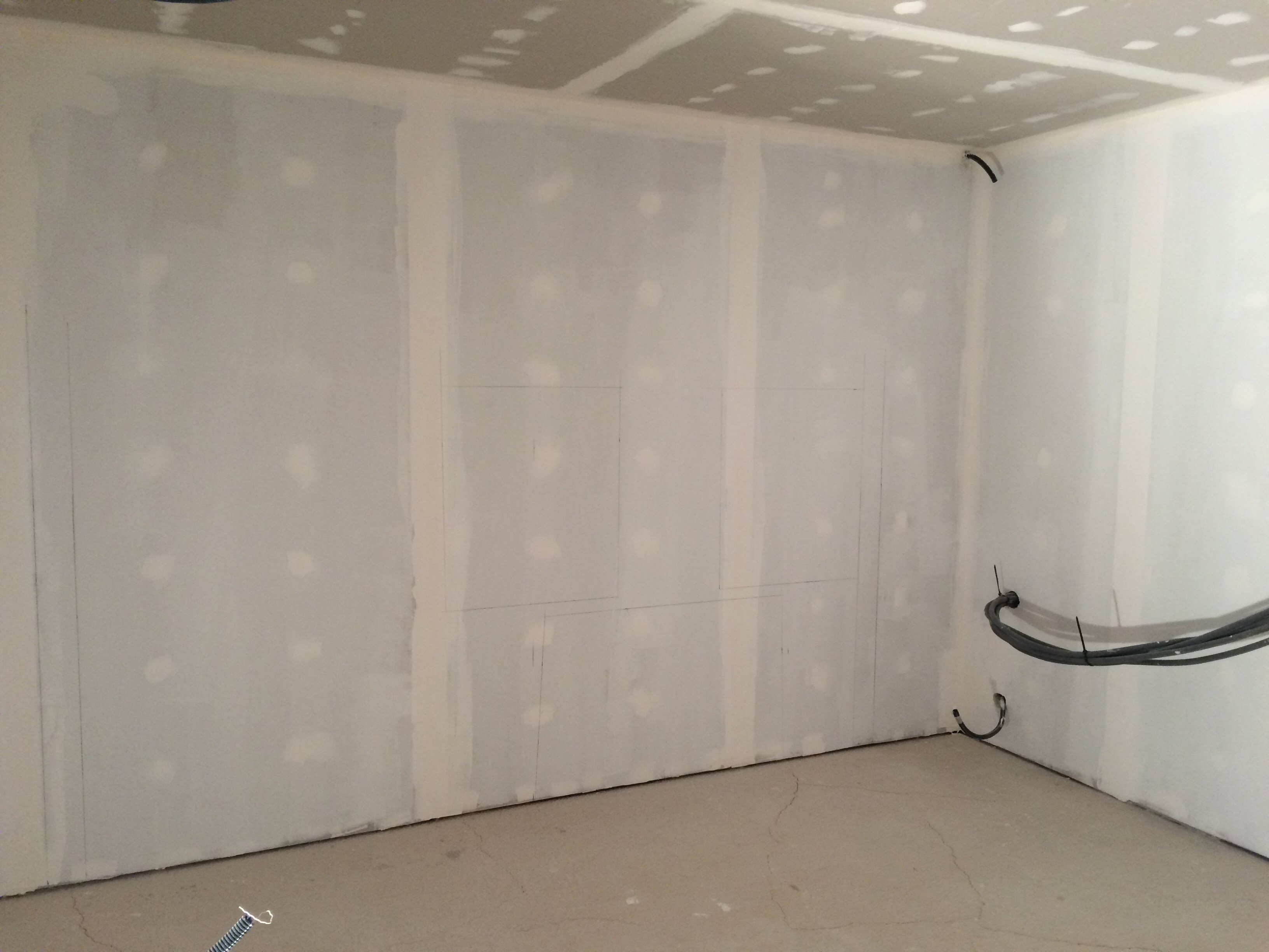

Très belle avancée, qui a nécessité bien du tracas, mais bon le résultat est là
Caribbean's Space 62
- Messages: 10606
Voilà le travail de la semaine et du week-end, bande placo ( misère ) enduit, encore enduit et enduit de lissage ponçage et sous couche primaire de peinture pour protéger mon placo ....
Reagrage du sol en cours....
- jejedu710
- Messages: 917
- Inscription Forum: 11 Nov 2012 17:10
- Localisation: 83910
J'ai volontairement pas peint le plafond car pour la pose du plafond suspendu il faut que je me fixe dans les rails j'ai donc besoin de savoir où ils sont ....une fois les suspentes de plafond posées je passerai une couche de peinture .....

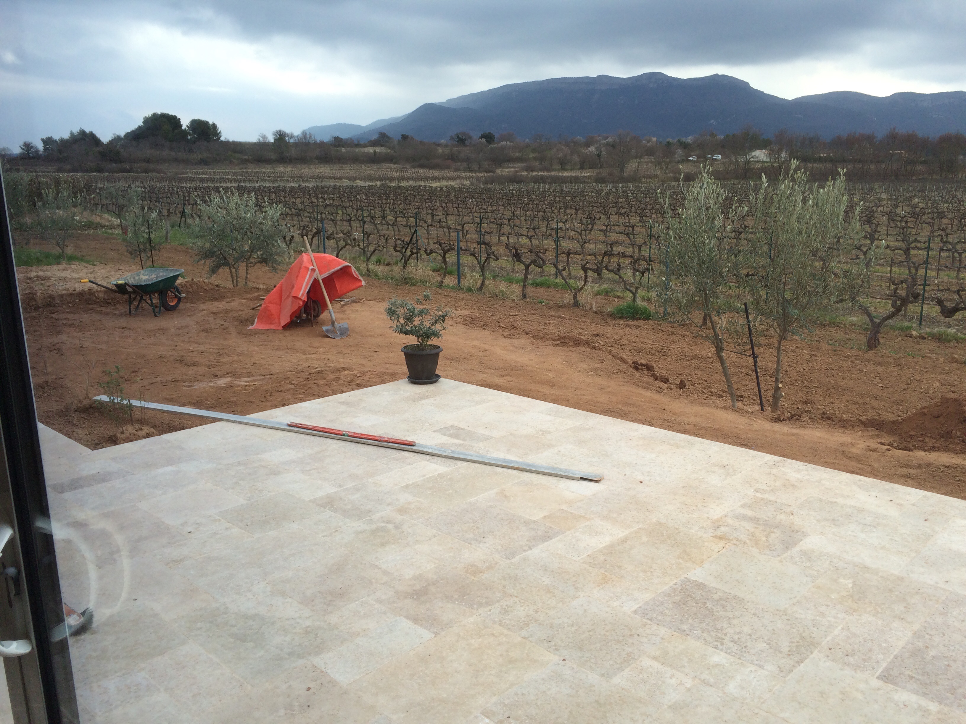

Faut savoir qu'en même temps je travail dans mon jardin car wafette me demande de le faire depuis longtemps alors faut faire un peu ce qu'elle demande histoire que tout le monde soit content, je dois décaisser 15cms de terre sur tout le tour de la maison c'est galère hier j'ai passé une journée horrible entre peinture et le decaissage de la terre je commence a être fatigué.... Heureusement aujourd'hui il pleut alors pas de decaissage de prévu ....juste le reagreage a faire ....
