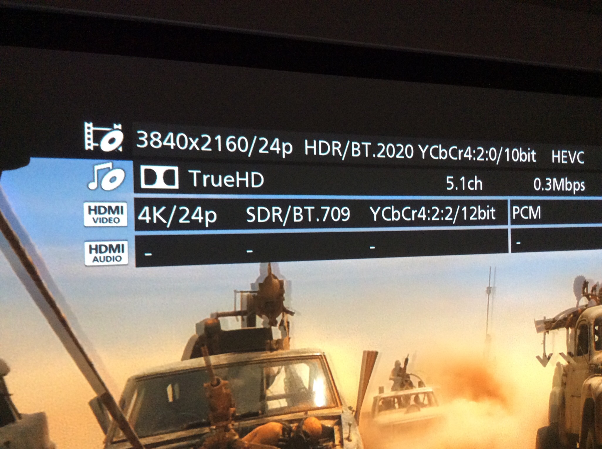

rotor77 a écrit:jphl a écrit:
Mon cas est un peu particulier. Toute ma chaine est hdcp 2.2, le lecteur, l'ampli et le vp
Par contre ne trouvant aucun cable HDMI de 20m, j'ai voulu essayer de conserver mon extender HDMI qui a le débit suffisant pour passer la 4K.
Mais cet extender n'est pas compatible hdcp2.2
Donc j'ai placé le HD Fury en amont de l'extender HDMI. Ce qui me donne la chaine video suivante :
Panasonic DMP UB900 => cable court ==> Onkyo RZ900 ==> cable court ==> HD Fury integral ==> cable court ==> extender EZTEk émetteur ==> cable RJ45 20 m ==> extender EZ ==> cable court ==> vp JVC x5000
Resultat des courses, je sors en
4K/24p SDR/REC209 YCbCr4:4:4/8bit
Donc je ne suis pas encore dans la configuration optimale et le HDR (accepté par le X5000) ne fonctionne pas.
Je ne sais pas quel élément de la chaine me bloque encore.
Le seul élément de la chaine qui n'est pas compatible HDCP 2.2 c'est ton extendeur et le problème vient donc de là! Je t'ai donné une solution pour ta longueur de câble élevée mais c'est vrai qu' au niveau praticité c'est pas çà mais dans ton cas il faut choisir l'un des deux essaye de rapprocher ton lecteur de ton projecteur et regarde si au niveau qualité d'image c'est mieux ou pas! tu pourrais aussi acheter 2 câbles HDMI certifiés 4Kde 10 mètres et placer le HDFury comme booster entre les 2 cables HDMI.
Test effectué 10 m / HD Fury / 10 m, pas d'amelioration
Et meme 2 m / HD Fury / 10 m : idem
Je çrois qu'il n'y a pas de solutions
Les tests ont été effectués avec ou sans transmetteur sur câble ethernet ?
Par expérience, les transmetteurs n'aiment pas avoir quoi que ce soit en amont, si boitier il doit y avoir, il faut le positionner après le transmetteur, d'ou l'importante d'avoir un transmetteur compatible HDCP2.2, toutefois Murphy veillant au grain, tant que ce n'est pas vérifier, ça reste de l'hypothèse

Il faudrait essayer de ne pas passer la video par l'ampli Onkyo mais directement par le lecteur et relier l'autre sortie HDMI du lecteur pour le son, faire le trajet video avec le moins possible de connections .
Par ailleurs peut être que le boîtier HDFury a besoin d'être configuré car il me semble que le HDR n'est pas mis d'office dans sa configuration d'origine, personnellement, n'ayant aucun de mes appareils compatibles HDR je ne peux pas le vérifier.
Les tests ci dessus ont été faits avec des cables HDMI 18 Gbps, pas des transmetteurs
Si je passe par des transmetteurs hdcp2.2, mais limités à 10,2 Gbps, le resultat ne pourra être meilleur.
- jphl
- Messages: 2694
- Inscription Forum: 20 Juin 2002 20:36
rotor77 a écrit:Il faudrait essayer de ne pas passer la video par l'ampli Onkyo mais directement par le lecteur et relier l'autre sortie HDMI du lecteur pour le son, faire le trajet video avec le moins possible de connections ,il faut tout essayer!
Tests faits du lecteur au vp, sans ampli dans la chaine video
