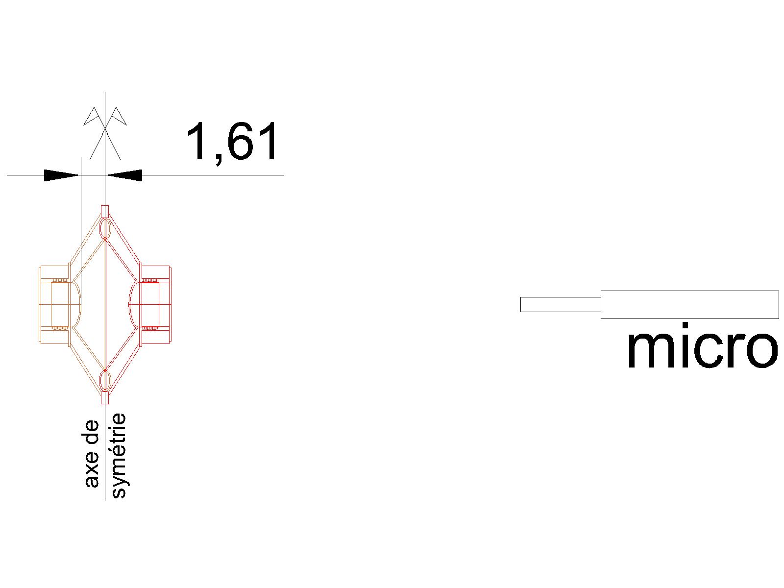

Et si on faisait l'essai ?
A votre avis de combien est le décalage avec ce 5N411 entre la position normale et retournée ? :siffle:

Message » 27 Nov 2017 21:56
Voici le montage qui correspond afin de vous aider.
Honnêtement j'y perd mon latin et celui qui trouve et bien il est :bravo:
Mais le résultat ne correspond pas à ce qui s'est dit précédemment...

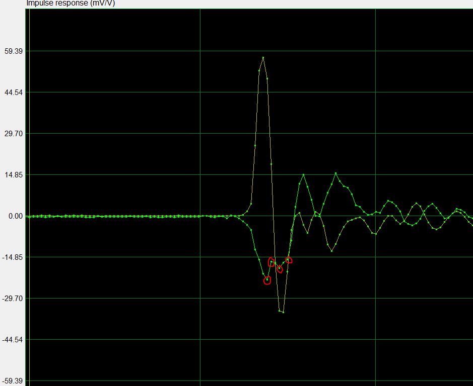

Message » 27 Nov 2017 23:01
Le soucis c'est quel point rouge prendre ?
Avec le 1er, décalage de 7.3mm
Avec le 2èm, décalage de 14.3mm
Avec le 3èm, décalage de 28.7mm
Avec le 4èm, décalage de 43mm
tracerbox
Messages: 2253
Localisation: Seine et Marne

Message » 28 Nov 2017 1:47
Le tweeter et le boomer sont déconnectés ?
Le mid arrive en opposition de phase,difficile d'extraire une info de temps dans ce cas (enfin si mais...)
Le tweeter attaque toujours au même moment.
Que donne la réponse en fréquence ?
A la limite faire un,sweep de 300Hz à 2-3KHz (quelle sont les Fc du mid ?).
Le mid retourné et non retourné.

Message » 28 Nov 2017 8:51
Oui les autres HP sont déconnectés. Seul le médium non filtré.
tracerbox
Messages: 2253
Message » 28 Nov 2017 14:26
Alors la mesure avec ARTA n'est pas relative (dual channel).
un essai avec REW (c'est le même principe) en "loopback as time reference"(ou HOLM "keep streaming active").
En filtrage FIR,c'est ce qu'on utilise ,en+ du décalage mécanique,on ajuste à la mesure à 1~2 samples près (Nb de taps différent (DSPiy) et latence en phase linéaire).
De plus,le moteur du HP retourné gène un peu la lecture.
thierry38...
