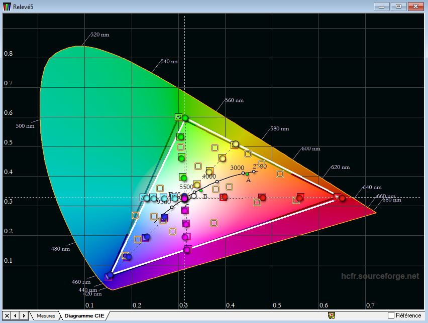

J'ai fait quelques mesures avec le mode Cinéma film 1, car le mode Référence était plutôt anémique en luminosité.
J'ai retouché le blanc qui était déréglé d'où mon premier ressenti sur la couleur globale.
J'ai réussi à obtenir 48 Nits en lampe bas et 81 Nits en lampe haute, ce qui est tout à fait correct sur 3m de base en BT709.
Lampe bas
Lampe haut
Diagramme CIE BT709

Message » 22 Nov 2018 10:40
Luc,
tes mesures illustrées sont pour un test de luminosité Max ?
Je connais pas trop LightSpace, ni les calculs du Delta E 1976 ( j'utilise le 2000 ), mais ton blanc ne semble pas calibré :oops: .
Normalement, sur LightSpace, sur ton blanc, tu devrais n'avoir aucun niveau RVB visible et un delta E proche de 0. ta luminance semble également posée problème.
Mais, peut être que je me trompe vis à vis de l'usage de LightSpace.

Quelques mesures en HDR, j'obtiens 86 Nits en lampe haute sur 3m de base :
BT2020 lampe haut
Relevé3 HDR.chc
Relevé HDR
(15.83 Kio) Téléchargé 113 fois
On est loin du DCI-P3 et encore plus du BT2020
