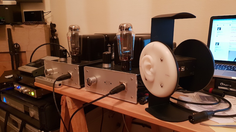

STRA
micro: minidsp UMIK-1, RME adi-2 dac

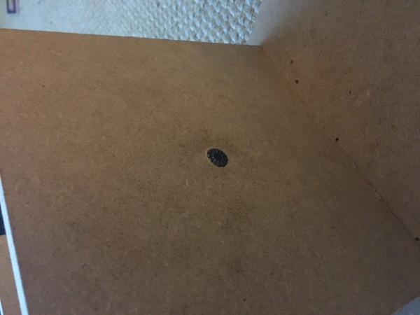

support: diy baffle plan sans compensation
Le micro étant trop long il est légèrement en diagonale. J’ai donc 2 supports de mesures, un pour l’oreillette droite et un pour la gauche.
Malheureusement j’ai récemment arraché la tete du micro en le retirant du support
...le trou dans le mdf est juste adapté a la taille du micro pour eviter les fuites, le mdf a dû légèrement gonflé avec l’humidité automnale. Il aurait été plus simple d’avoir 2 micros fixes mais cela reviendrait a 200€, soit le prix du mini-dsp ears.
Mon prochain achat sera donc un mini-dsp ears que je compte modifié pour rester en mesure baffle plan...je lui arracherai donc les oreilles
RENECITO
Minidsp UMIK-1, macbook, differents amplis dont un à base de puce tripath ta2022 diy, quad 44...
Mesure en baffle plan sans compensation
CLERIENSIS
MiniDSP Ears modified. Micro ramené à l'affleurement du pavillon pour annuler les résonances intra conduit. Courbe de compensation avec suppression de l'amplification du conduit et optimisation des résonances périphérique de la conque.
MiniDSP Ears. V2. Retour du micro au fond du conduit. Compensation issue de la capture à la place d'écoute par la tête de moniteurs linéaires retranchée à la capture par un micro omni linéaire. Les résultats sont très intéressants..
MiniDSP Ears V3. oreille coupée, micro à l'affleurement, compensation réglée sur la perception pure, après linéarisation subjective. (Résultats donc purement subjectifs ! et étroitement liés à ma morphologie)
HermannHead V2, Micro INEARS Soudmann Studio OKM2 Studio. Pas de compensation (sauf sub-grave au dessous de 40hz)
Ampli de mesure : Grace Design M902/Merging Hapi/LehmannBCL
Tous mes RF sont sans lissage (sauf si précisé) et à 60dB Range. Calibration à 80 dB à 500hz ou 90 dB à 500hz. CSD canal gauche (sauf si précisé)
AGNOSTIC1ER
- simple boîte à chaussures remplie de billes de polystyrène (suppression des éventuels sons de tonneau) avec micro calibré ecm8000 fiché dedans en travers afin de permettre que l'oreillette non mesurée puisse reposer sur le rig; le micro peut se déplacer facilement en profondeur; en général, si la profondeur de l'oreillette mesurée est suffisamment importante, je le règle afin que les stries latérales de la capsule soient visibles; s'il est affleurant au baffle, l'aigu est trop atténué sur ce rig; feutrine assez rigide collée sur le baffle, des essais avec oreille artificielle en caoutchouc et diverses mousses/feutres n'ayant pas apporté de changements notables.
- petit ampli-casque DIY à transistor à très faible impédance de sortie (style 0.5ohm); j'ai la possibilité de coller des résistance variant de 5 à 100ohm en sortie jack afin de mesurer les différences obtenues sur casques de forte impédance notamment… possibilité que je n'utilise plus… (suis devenu flémard avec l'âge)
- logitiel ARTA, carte-son ESI Maya usb
Pour discuter des protocoles de mesures, materiel, logiciel ce sujet est ouvert a toutes et a tous: casques-sedentaires/un-casque-ca-se-mesure-t30083473.html
Pour participer merci de prendre contact avec le staff univers casque

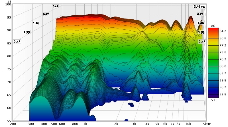

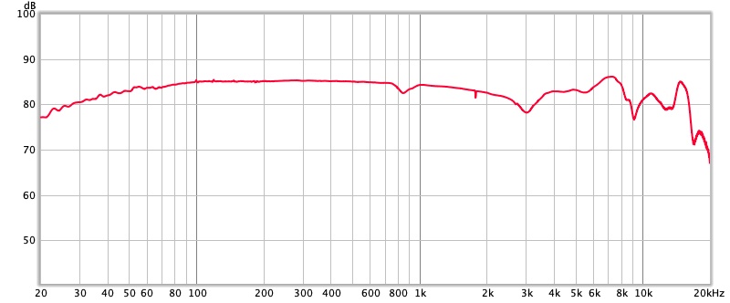

SENNHEISER HD800S
STRA
STRA
- STRA
- Messages: 7783
- Inscription Forum: 28 Jan 2010 3:41
- Localisation: Toulouse

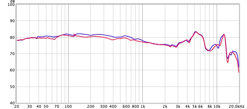

PHILIPS fidelio X1
STRA
Renecito ( vs X2)
STRA
Renecito ( vs X2)
- STRA
- Messages: 7783
- cleriensis
- Messages: 6051
- Inscription Forum: 23 Juin 2010 1:22
- Localisation: Redon

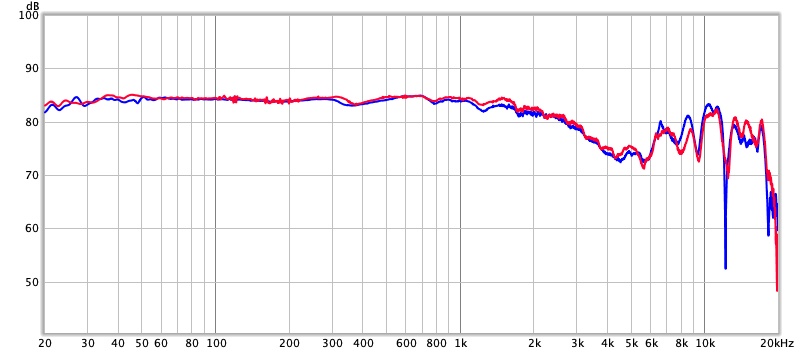

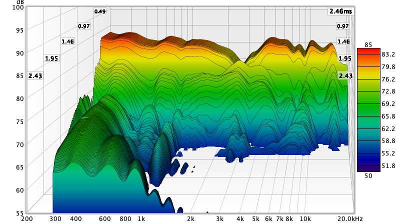

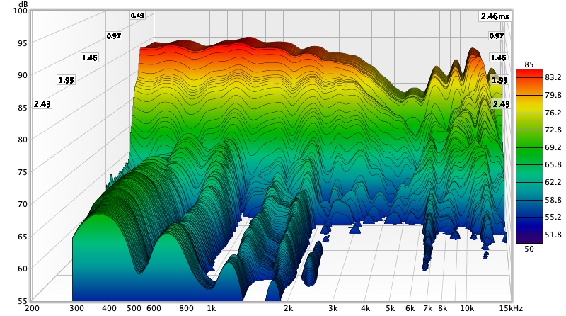

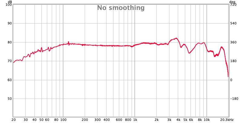

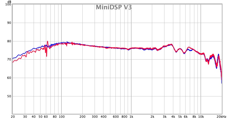

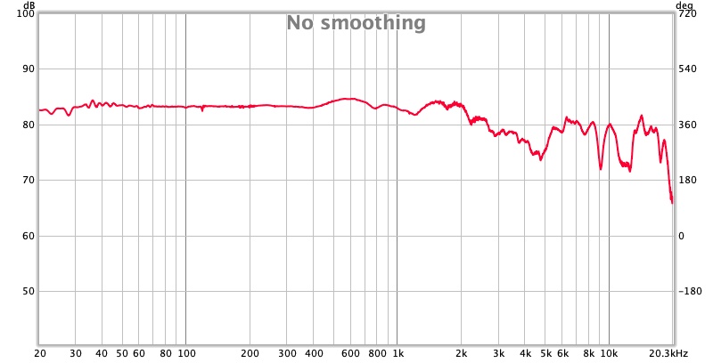

SENNHEISER HD600
Cleriensis. MiniDSP EARS Modifié. Ampli-Dac Grace Design M902
Cleriensis. Hermann Head. OKM Studio, compensation sub-grave (en dessous de 40hz). Ampli-Dac Grace Design M902
Cleriensis. MiniDSP V3. Compensation purement subjective. Lehmann BCL
Cleriensis. MiniDSP V2 (oreille droite seule). Compensation différentielle, zone d'écoute moniteurs linéaires.
Renecito ( vs HD660)
- cleriensis
- Messages: 6051

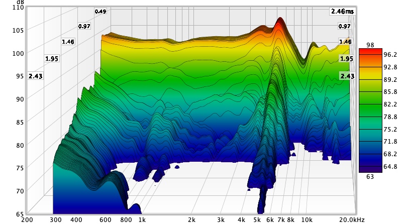

FOCAL spirit pro
STRA
Cleriensis. Hermann Head. Grace Design M902
STRA
- STRA
- Messages: 7783

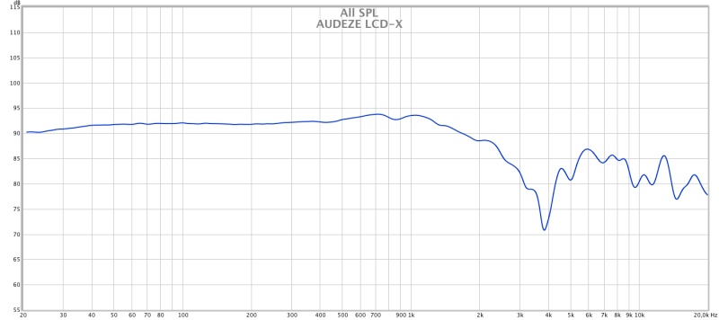

LCD-2F (2016)
Cleriensis. MiniDSP V3. Compensation subjective.
Cleriensis MiniDSP V2. Oreille droite uniquement.

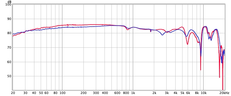

FOSTEX TH-610
Cleriensis. MiniDSP V3. Compensation Subjective
