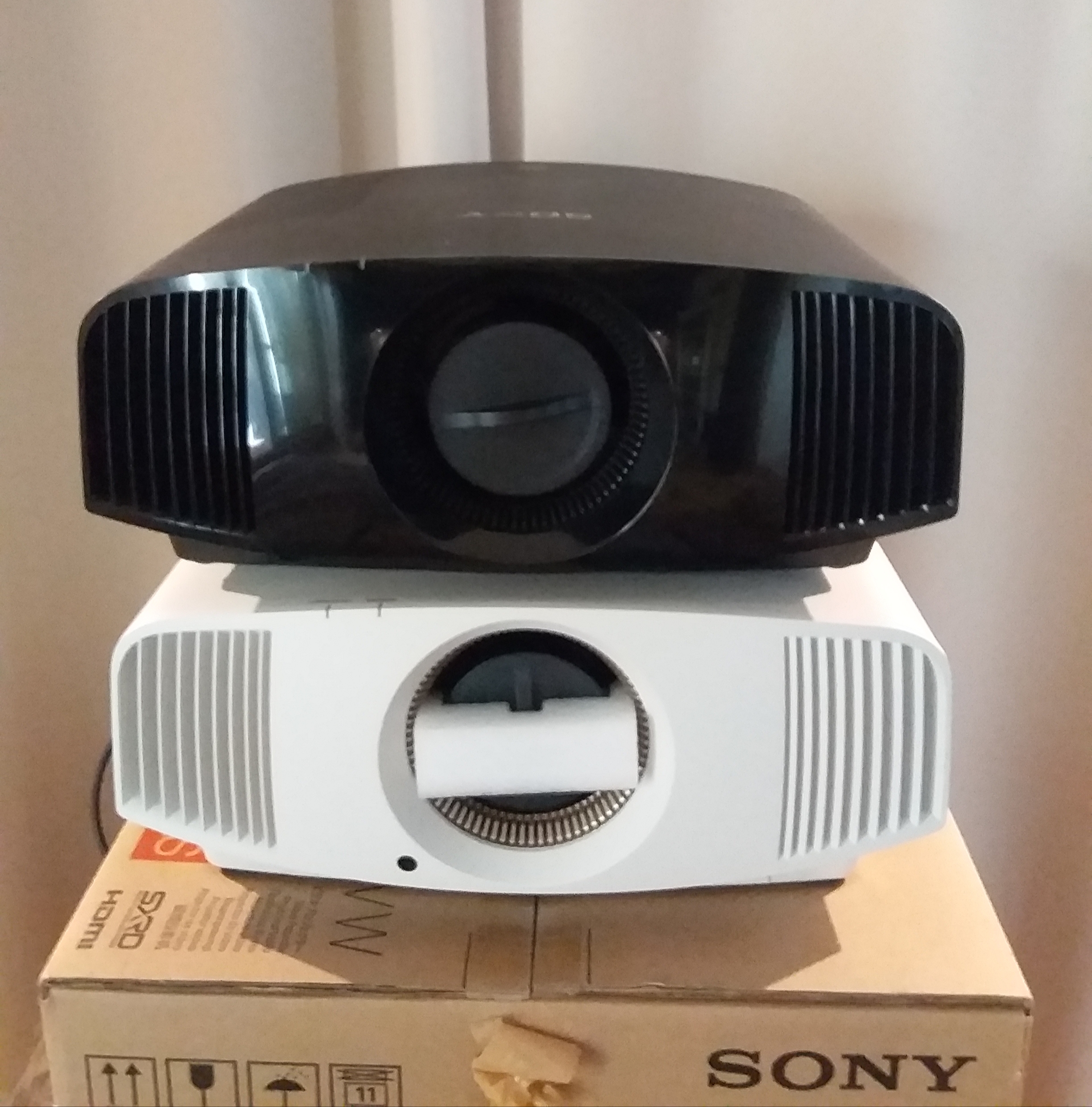

Message » 17 Juin 2019 22:50
Bonsoir,
Réception samedi de mon 570 chez mon revendeur lpm,J'en ai profité pour faire une comparaison au n5 ,puis test ce soir du 570 face à mon ancien coup de coeur le Sony 260.
