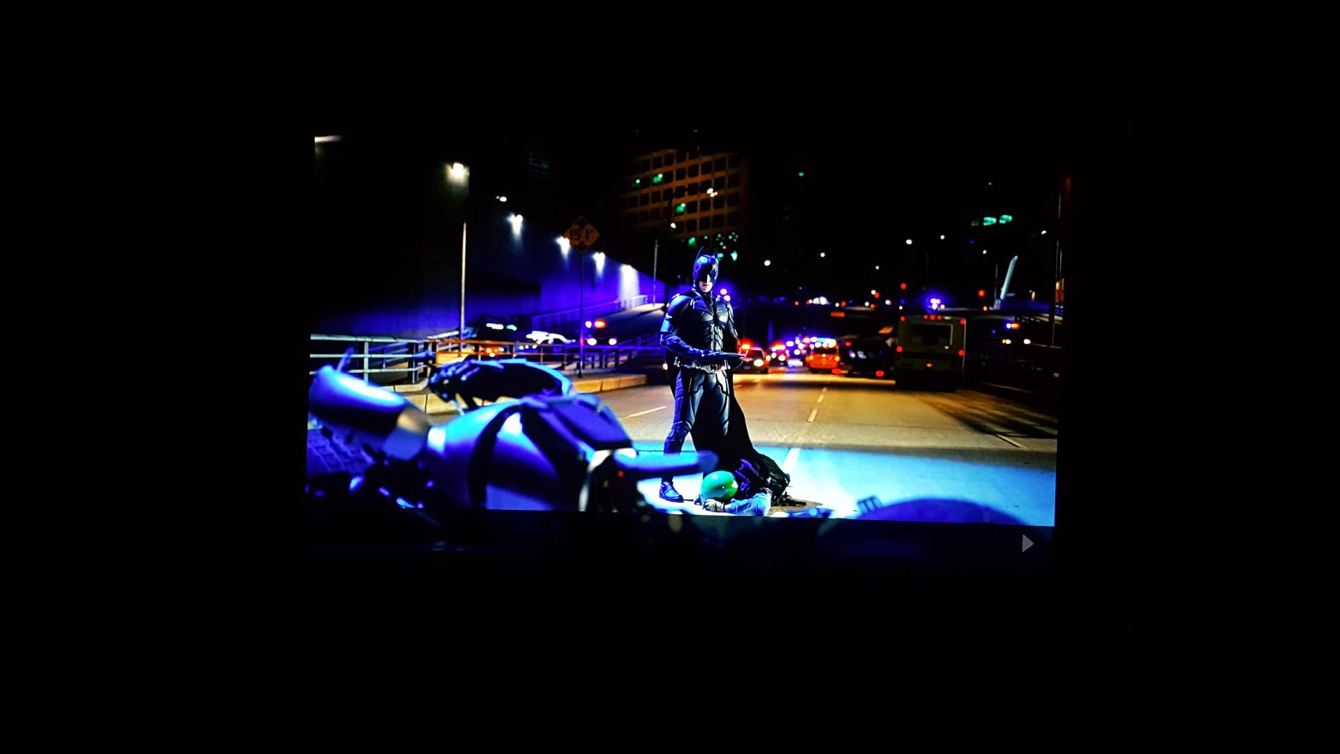

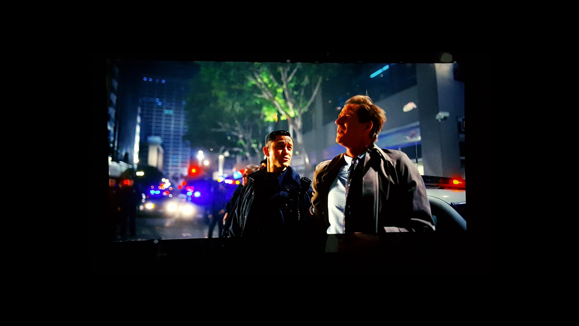

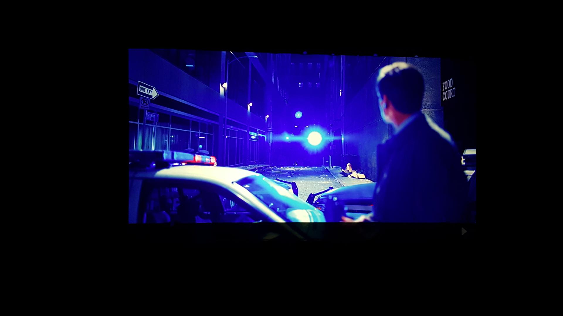

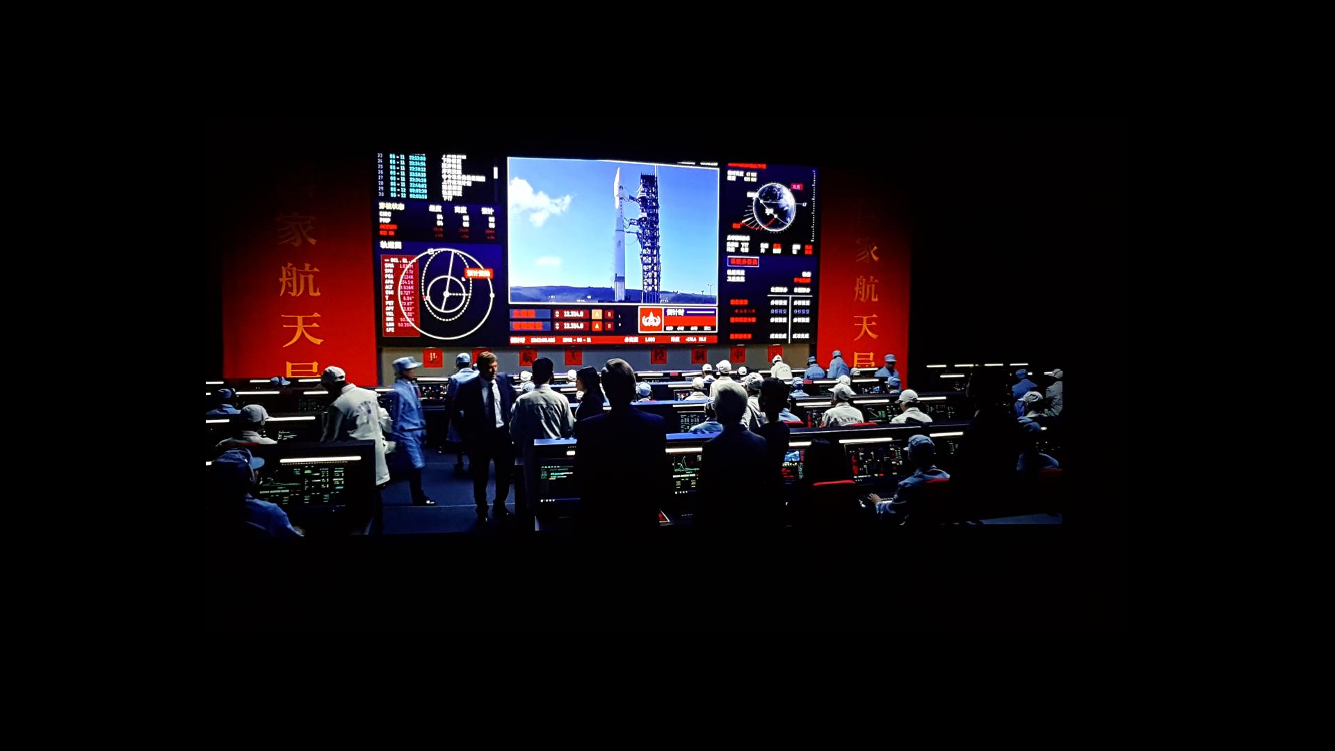

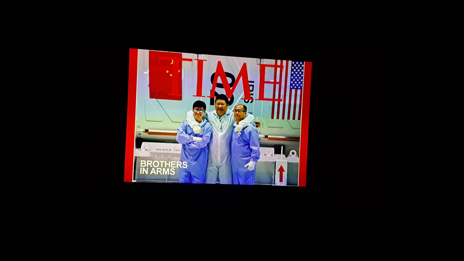

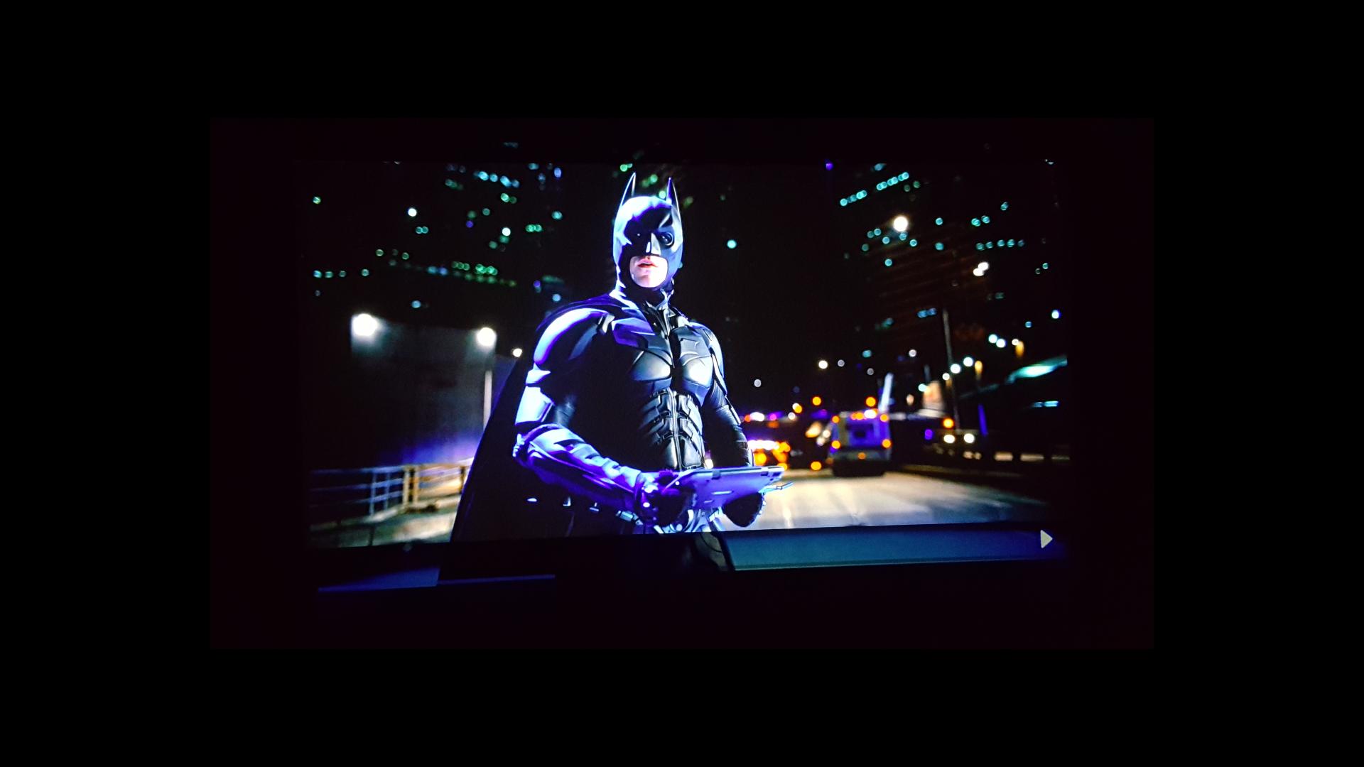

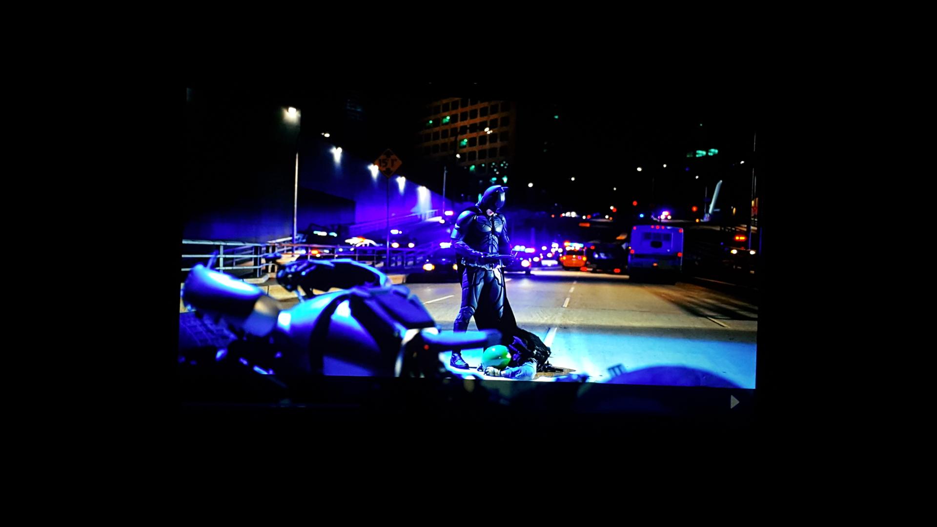

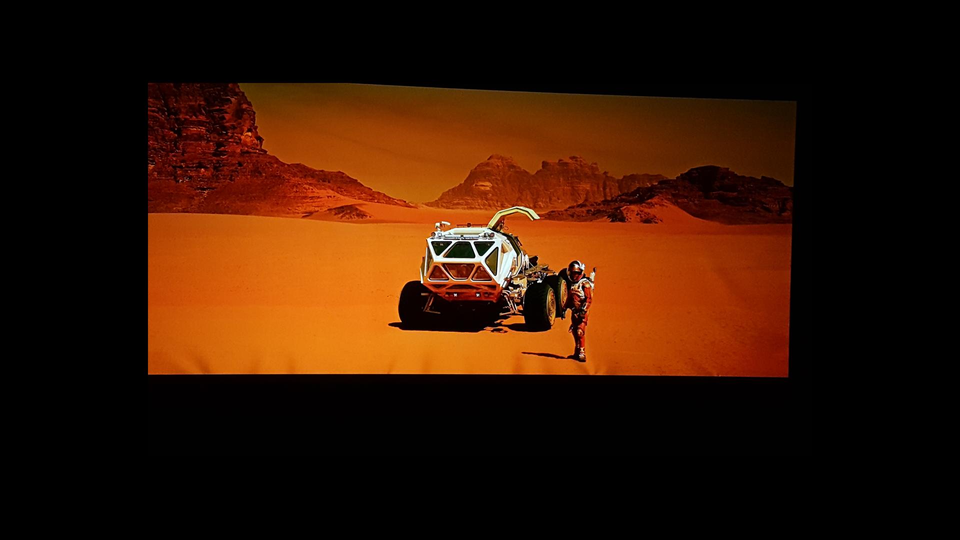

quelques photos de cet echantillon black crystal pour ecran tensionné ; pas optimum, ma porte d 'entrée a une fenetre, l'image est dans le noir pour l'iphone x ... bref mais elle me plait de plus en plus apres avoir vu ce film oblivion (netflix hd) .
pou rappel , toile sur visivo contrast ; faut dire que je pars de loin ...

La toile complète et calibré sera nettement mieux que cet échantillon. .en hdr les résultats sont très bons, j avais pour référence certains films que je vais voir en IMAX 4k 3d laser et bien j arrive presque aux memes résultats chez moi sur par exemple les animaux fantastiques les crimes de grindelwald :love: un film très difficile et très sombre pourtant..
