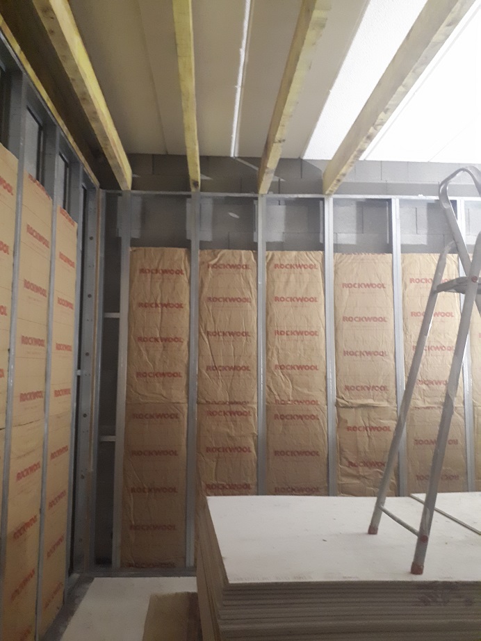

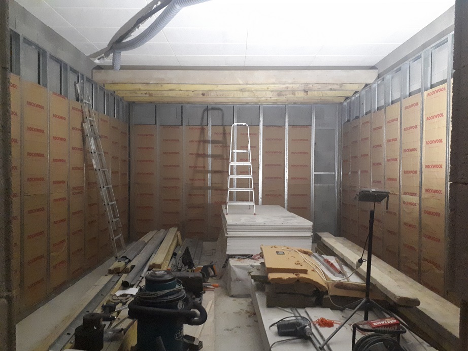

Après 1 semaines sans bosser, j'ai passé 2 jours à l'ombre dans la salle

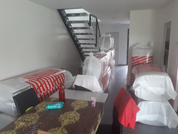

Samedi, direction Casto pour ramener les 99 panneaux Rockmur 100mm afin de commencer l'isolation.
Heureusement que Wafette était contente de l'avancée de la salle parce que çà fait désordre dans l'entrée
Les paquets sont près de l'escalier qui mène à la salle

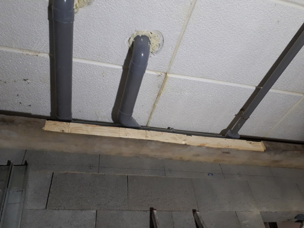

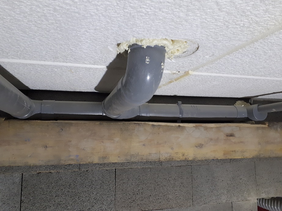

Mise en place de l'autre poutre d'extrémité que j'ai attaqué avec une circulaire et un ciseau à bois car j'ai vu un peu court en marge avec les tuyaux de descente EU au plafond.
Bien sûr, je m'en suis rendu compte une fois la poutre là-haut !... il a fallu que je fasse çà à 3,20m sur une échelle...çà aurait pas été drôle autrement !
La poutre couchée après le massacre au ciseau à bois
J'ai viré 2cm environ.
Et une fois en place.
Plus rien ne touche

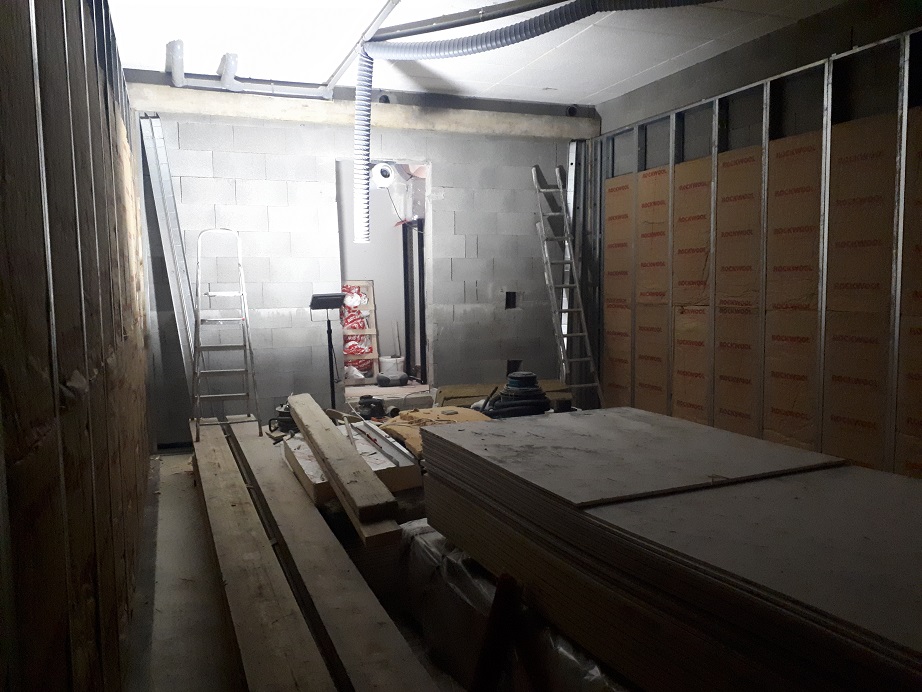

Ensuite, j'ai commencé la structure du mur à l'entrée... en attendant le dormant de la porte.
Dans la foulée avec Madame, on a monté 3 poutres et j'ai attaqué l'isolation.
Les poutres sont toutes à l'aplomb des montants.
Au milieu de la salle, sur le tas de placo : mon monte charge manuel...c'était chaud !
Voilà pour ce week ! Ça avance, c'est cool !
