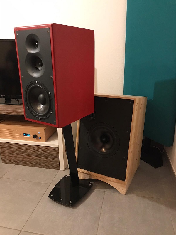

Chers matelots,
suite à un WE mémorable, l'équipe du Bounty est heureuse de vous dire que la version 1x8" du baffle est validée. La version 2x8 devra attendre un peu, nous avons manqué de temps ( :lol: :ko: ) pour les monter/mesurer/tester. Il s'agit donc de la première de ces deux versions du baffle :
Baffle 1x8.JPG (34.43 Kio) Vu 5351 fois
Baffle 2x8.JPG (47.57 Kio) Vu 5351 fois
L'enceinte a donc été montée, les HPs mesurés, et un set up actif brossé vite fait pour évaluer à l'écoute.
L'enceinte fonctionne diablement bien et facilement, le set up actif de test a vraiment été fait très rapidement, et le résultat était déjà assez impressionnant. Depuis notre retour, nous avons commencé à jouer avec la simu pour passer à l'étape suivante : la mise au point d'un filtre passif trois voies. Le mid n'est pas évident à filtrer, mais sans pondre une usine à gaz on arrive assez vite à qq chose de prometteur. Voici par exemple une simu qui est le résultat d'un filtre qui comporte 13 composants.
