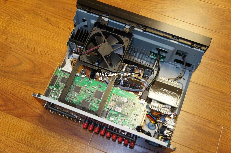

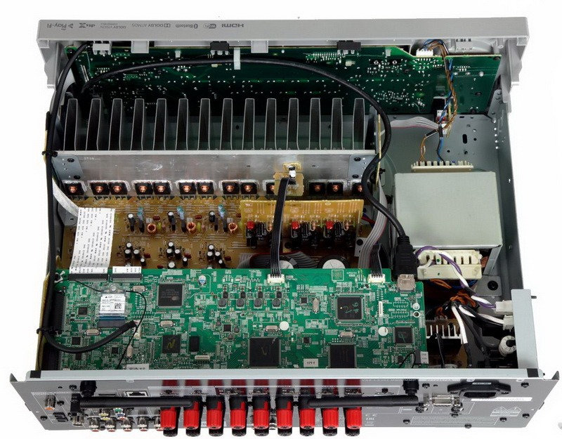

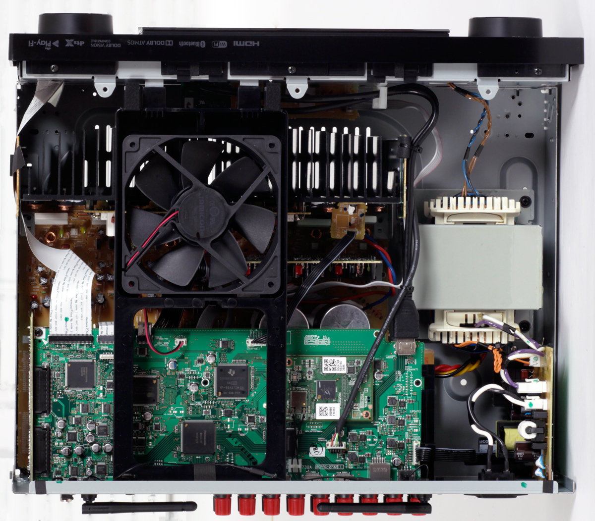

Les amplificateurs Pioneer/Onkyo sont des clones. Tout comme de leur côté aussi, le sont les Denon/Marantz. A partir de là, les comportements seront identiques ou très proches entre les deux marques. Seule l'esthétique et quelques fonctions spécifiques changent. C'est comme pour certaines voitures, par exemple le trio Peugeot 108/Citroën C1/Toyota Aygo. Tout l'intérêt de faire des amplis "clones" au sein d'un même groupe, est sur papier de mutualiser les moyens de recherche et développement, de réduire les coûts pour obtenir un résultat au moins aussi bon. Aucun soucis donc à faire des clones au sein du même groupe.
Présentation des Pioneer/Onkyo
Les modèles testés par AudioScienceReview sont les Pioneer VSX-LX303 et VSX-LX504. Ces modèles sont respectivement des clones des TX-NR686 et TX-RZ840.
NR686
LX303
RZ840
LX504
On peut également vérifier les consommations de chacun des appareils, elles sont identiques. Le poids peut varier, mais cela est plutôt du aux choix esthétiques (façade métal vs plastique, etc.).

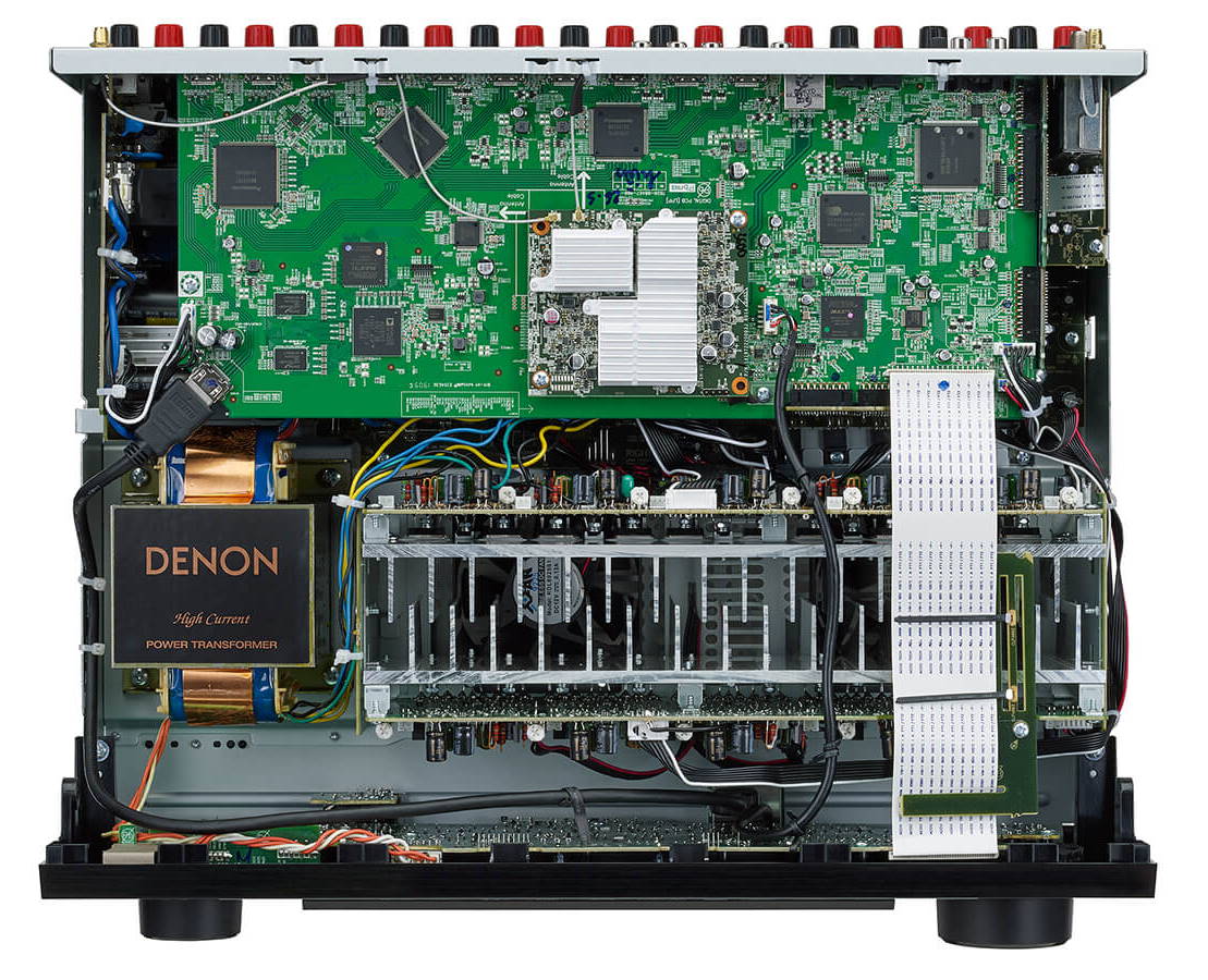

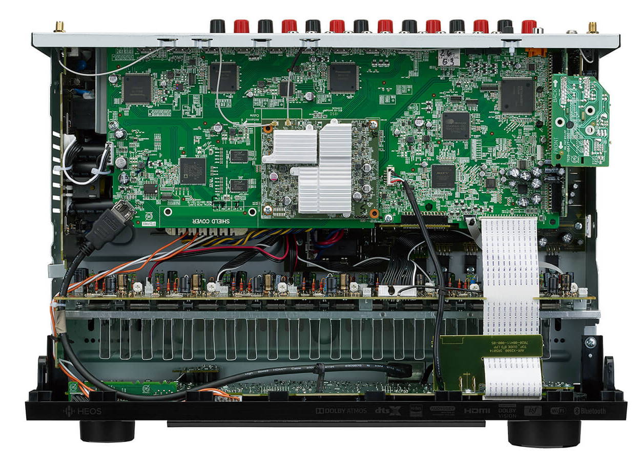

Présentation des Denon/Marantz
Le modèle testé ici est un AVR-X3500H. Rien de plus à dire, c'est le même topo que ci-dessus mais à la sauce maison Denon/Marantz.
Comparaison des performances
1) Section préampli
La section préampli est celle qui traite le signal audio (choix des entrées, application des effets, etc.). Nous allons ici nous concentrer sur le SINAD, c'est à dire la combinaison du rapport signal/bruit et de la distorsion. Mesurée sur les sorties RCA "Pre-Out".
Présenté comme cela, les Pioneer/Onkyo sont en tête et le Denon/Marantz n'est pas au niveau. Oui, mais il y a une subtilité reconnue par le testeur. Il a testé les sorties RCA du Denon avec une tension de 2V, donc avec le potard à +2,5dB (volume 82.5) , histoire de se déchirer un peu les tympans :mdr: Si on utilise l'appareil à 0dB (1V) ce qui est déjà très fort, on obtient ceci :
Le SINAD affiché en bas à droite monte à 95dB. Donc sur le graphique précédent avec les barres oranges et rouges, on se classe très bien parmi les autres amplis HC testés.
Qu'est-ce que cela veut dire au juste ? Que le préampli du Denon est tout à fait au niveau des autres. Sauf si on écoute à 0dB ou plus, c'est à dire extrêmement fort. Quel risque à écouter à plus de 0dB ? A part une légère dégradation de la qualité audio, aucun.
Ainsi tous les appareils considérés ici sont égaux concernant la qualité de la préamplification.
2) Section amplificatrice
C'est là que ça va se gâter pour certains ... ce test se réalise en branchant les appareils de mesure à la place des enceintes.
Test avec 5W en sortie d'ampli :
Le Denon prend largement de l'avance sur le SINAD, sa section amplification est de meilleure qualité. Mais ce n'est pas tout. Le testeur note que les Pioneer/Onkyo ne tiennent pas la puissance, même sur deux canaux. Non pas qu'ils ne peuvent pas la fournir. Mais ils se mettent rapidement en protection :

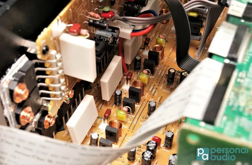

La puissance diminue drastiquement, elle tombe à 20W par canal sous 8 ohms au bout d'une quarantaine de secondes et le testeur note qu'il est difficile de sortir de ce mode de protection. Et il n'est pas nécessaire de torturer l'ampli pour arriver à cette bride.
Le cas du Denon/Marantz est beaucoup plus souple : la bride n'arrive qu'au bout de 2 à 4 minutes, le testeur n'en a même pas évoqué le problème, il n'en a parlé qu'en page 10 du topic concernant le X3500H sur demande d'un membre. Et il n'a même pas fait état d'une bride quelconque sur d'autres modèles (X3700H, X4700H, etc.).
Malheureusement, c'est le problème des amplis home-cinema : le refroidissement laisse sacrément à désirer. Une solution consiste à employer un appareil de ce type à poser sur l'ampli ce qui retire la contrainte thermique : https://www.amazon.fr/AC-Infinity-Cooli ... B01LW6CYEC - c'est ce que j'ai fait chez moi.
Pour conclure sur la section amplification, les Pioneer/Onkyo sont moins bons que les Denon/Marantz en terme de SINAD, mais ils ont également une sévère limitation de puissance quand on essaie de profiter de leur puissance.
Le gagnant sur la qualité de l'amplification est donc le Denon/Marantz.

Plus globalement (là je rentre dans du subjectif), je trouve que chez Onkyo ... ils sont un peu feignants. Par exemple, quand chez Denon/Marantz l'ajout de canaux (passage de 7.2 en 9.2 par exemple) se fait en modifiant l'architecture interne de l'ampli et en rajoutant des dissipateurs de chaleur supplémentaires, chez Onkyo on te rajoute juste 2 canaux sur l'existant, fixé là où y'a de la place sur le dissipateur :hein: Illustration sur un RZ830 :
On voit bien, au premier plan, un des deux canaux fixés à l'horizontale au dessus du reste.
D'un autre côté chez Denon/Marantz :
X2600H (7 canaux)
X3600H (9 canaux)
On voit bien le doublement des dissipateurs. Bien plus sérieux.
De même, Onkyo sur ses amplis hybride "stéréo avec HDMI" se contente de réutiliser ses amplis home-cinema dont on a vu les performances assez moyennes sur ASR, mais en les vidant de tous les composants des canaux surround. Et après ils viennent se foutre de ta gueule en vidéo en te disant que c'est un ampli "unique sur beaucoup d'aspects" notamment en terme de "capacités audiophiles" (je cite, ne pas hésiter à consulter les textes en surbrillance pour en savoir plus).
Je trouve dommage de se contenter de plus ou moins le minimum :-?
