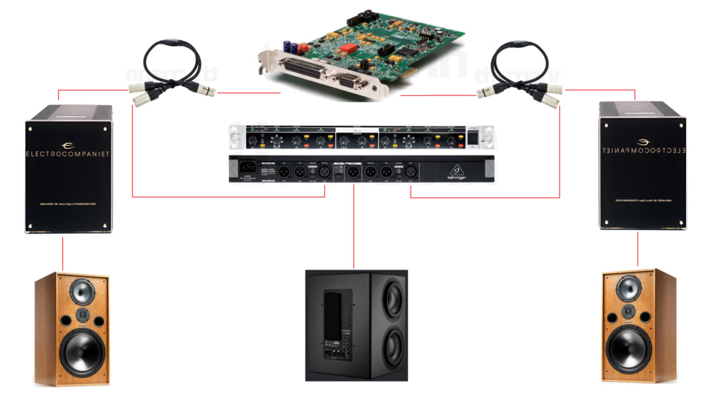

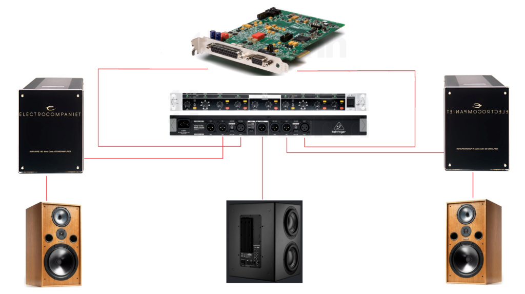

Message » 15 Juil 2020 15:51
Je reviens vers vous car à l'époque j'avais eu de bons renseignements :D :bravo:
JE voudrais une info pour ma config hifi.
j'ai une instal composée par :
1 x PC avec carte son Lynx E22
2 x blocs Electrocompaniet AW180
2 x enceintes Spendor SP100R2
je voudrais pour compléter ajouter un caisson de basse.
mon choix s'est porté sur un caisson pro Dynaudio Core Sub.
et c'est là, que ça commence.
le sub n'a pas de gestion de gain et de fréquence de coupure.
je veux que mes enceintes principales soient en full range et que le caisson ne soit là qu'en complément ; sachant que mes enceintes ont ce qu'il faut pour reproduire du grave.
j'ai fait quelques recherches et je me suis rappelé que Dagda m’avait préconisé un Behringer CX2310.
Je pense que le produit pourrait répondre à ma demande mais j'ai un soucis au niveau du raccordement.
j'ai fait 2 scénar.
SI vous avez le moyen de m'éclairer ce serait cool.

Message » 15 Juil 2020 22:46
Je vais voter pour la solution 1 sachant que dans le cas de la solution 2 le caisson ne peut pas venir en doublon des enceintes.
Donc solution 1
