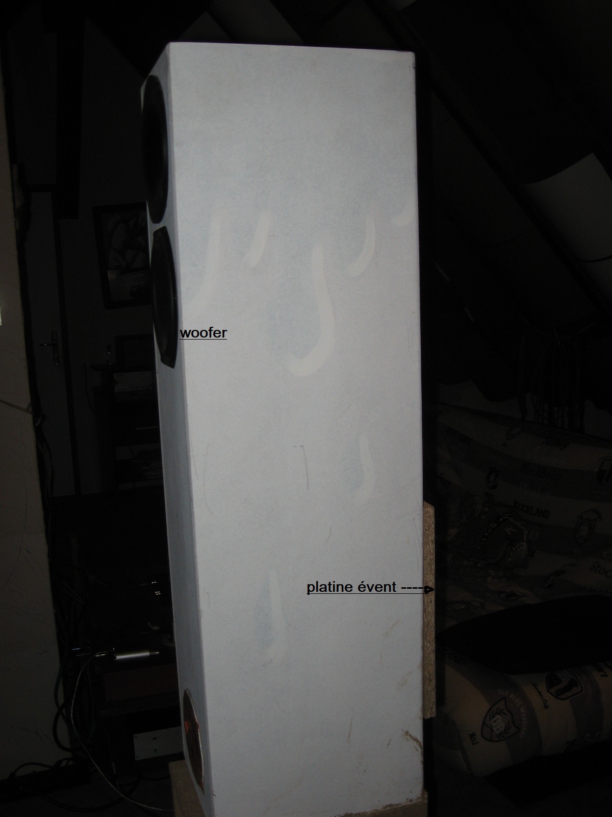

Mes tests se feront sur Fantine, une colonne équipée d'un Peerless SDS 164THP chargé dans 41 litres; l'évent d'origine, un BR70TR a été neutralisé. Le tuyau utilisé est un PVC de 50mm de diamètre ext (46mm interne) afin d'être en mesure de rentrer dans la boîte avec des longueurs importantes (pour favoriser l'effet de tuyau).

Photos des protagonistes:

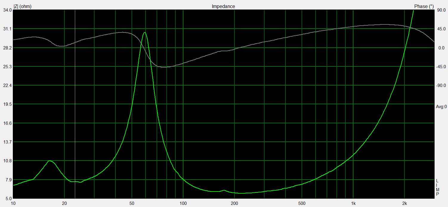

Mesures d'impédance; tous les évents sont en 46mm interne de diamètre et montés affleurants au baffle sur un côté. Mesures de réponse en fréquence: réalisées en champ proche, micro placé sur le plan sortie d'évent.

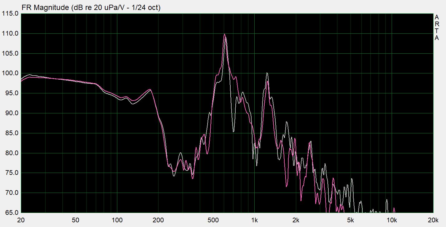

Event de L74mm sans trap; le reliquat de l'onde stationnaire principale à 176Hz est visible sur la courbe d'impédance; la fréquence d'accord est à 35Hz, un accord bas mais tout à fait acceptable pour une telle enceinte (Fantine est accordée à 42Hz avec l'évent BR70TR d'origine); les résonances de tuyau vues sur la réponse en fréquence sont relativement énergiques, malgré la faible longueur de cet évent.

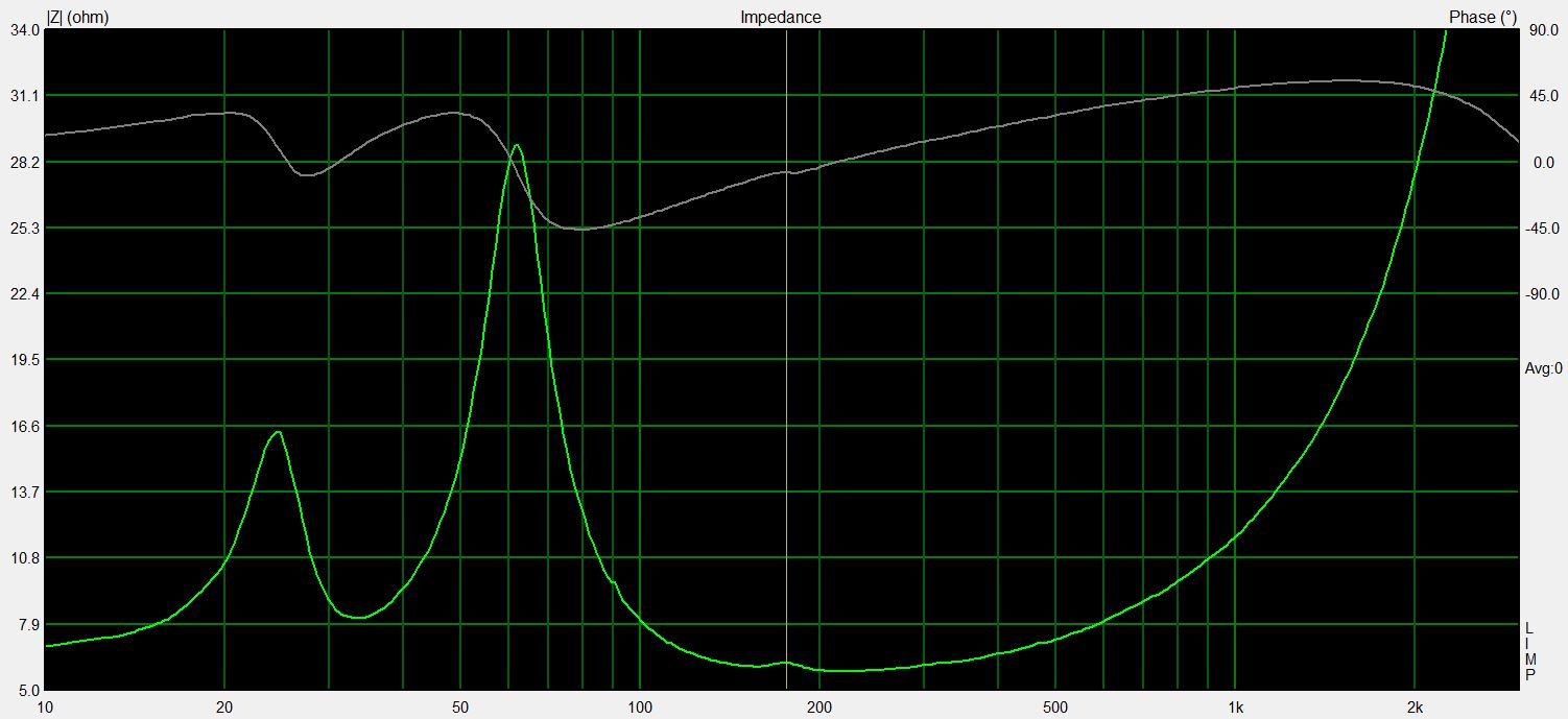

Event de L250mm sans trap; MISE EN GARDE: les images qui suivent sont susceptibles de heurter la sensibilité de certains diyers
la fr d'accord est à 23Hz, très basse donc; les résonances de tuyau sont extrêmement énergiques et le 1er pic est peu ou prou en accord avec l'équation du post1, les effets de bord et de friction étant responsables de l'écart constaté (605Hz vs 638Hz).

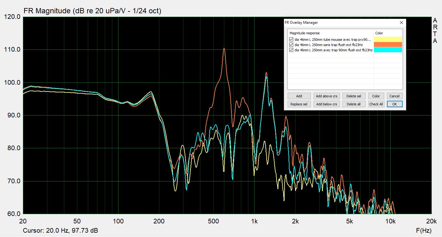

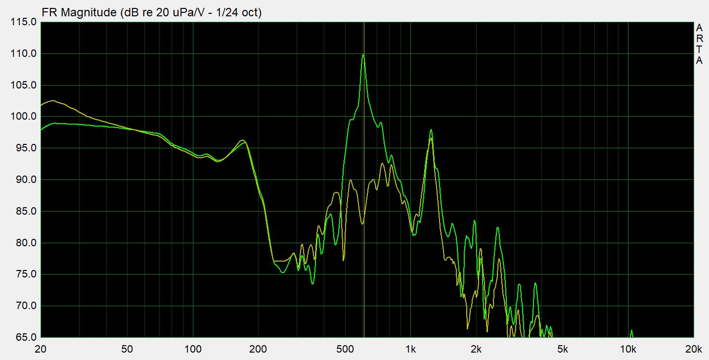

Event de L250mm avec trap de L110mm (soit légèrement moins que la moitié de la longueur de l'évent) et placé au centre de l'évent; la courbe d'impédance est strictement identique à celle d'un évent sans trap de L250mm; par contre, la 1ère résonance à 610Hz est réduite de 20dB! alors que son H2 (1230Hz) n'est quasiment pas réduite; les résonances supérieures sont légèrement réduites.

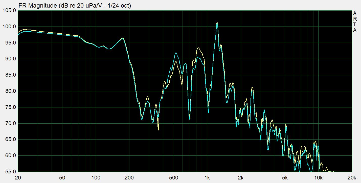

Je me suis aussi amusé à constater l'effet du dacron; le dacron réduit mais aussi linéarise résonances et anti-résonances (creux et pics):
J'ai également testé avec trap non rempli de dacron et non bouché, le résultat est quasi identique à l'évent sans trap:
trap avec dacron de L190mm vs trap avec dacron de L110mm : quasi aucune différence, la 1ère résonance à 610Hz est toujours aussi bien réduite et malheureusement la H2 toujours aussi présente; il semblerait donc que la longueur du trap (sauf peut-être si bien plus courte que la demi-longueur de l'évent) ne soit pas un facteur sensible.
trap avec dacron de L60mm vs trap avec dacron de L110mm quart d'onde au lieu de demi-longueur d'onde: l'amortissement se produit trop haut en fr, la résonance principale n'est pas assez amortie et, de plus, le 1230Hz est toujours de même amplitude (mon p'tit doigt me dit que ce 1230Hz va être très compliqué à killer):
trap avec dacron de L90mm (bleue) vs trap avec dacron de L110mm (blanche) soit 36% de la longueur de l'évent: c'est le meilleur compromis de toutes les longueurs de trap essayées; subsiste le 1230Hz, encore et toujours de même intensité:
trap avec dacron de L90mm (bleue) avec différents trous de 2 à 4 trous de 6mm percés au milieu et aux 2/3 du tube; essai absolument non concluant...

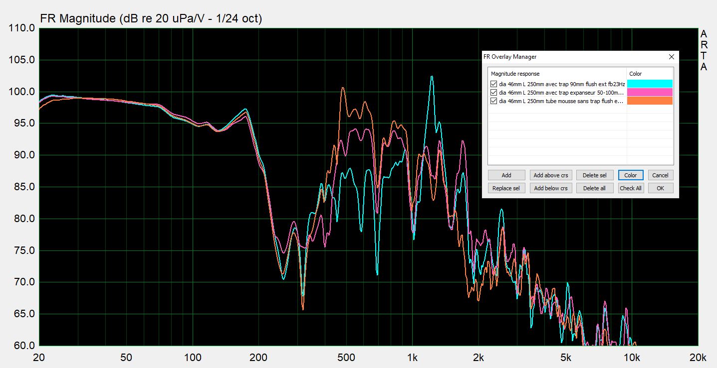

Event en tube de mousse d'isolation de 250mm sans trap (orange) vs pvc avec trap le plus performant, celui de 90mm (bleue) et pvc sans trap (jaune): la réduction de la 1ère résonance à 610Hz est de 13dB vs 23db pour l'évent pvc trapé, mais, plus intéressant, la H2 à 1230Hz est également réduite de 13dB; je rappelle qu'aucun évent rigide avec trap n'a pour l'instant réussi à agir, ne serait-ce qu'un chouia, sur cet H2. Je vais réfléchir à ça et essayer de concocter un système cumulant ces 2 réductions...
Essais de traps expanseurs: l'expansion de 50 à 100mm (dia ext) s'effectue après 80mm, donc ça revient quasiment à ajouter un volume au trap de L90mm:
trap expanseur de dia 50mm vers 100mm avec un col de longueur 80mm sur évent pvc de L250mm
trap expanseur à volume augmenté de dia 50mm vers 100mm avec un col de longueur 80mm sur évent pvc de L250mm
Résultats:
- la RF du trap expanseur ressemble beaucoup à l'évent tube mousse; il est plus performant de 500 à 1000Hz et réduit le 1230Hz avec la même magnitude; il est toutefois moins performant que le trap de L90mm de 500 à 1000Hz.
- augmenter le volume du trap expanseur donne quasiment la même RF que le trap expanseur non augmenté, et donc ne sert à rien dans cette config.
Là ça promet: 1ère fois que je réussis à réduire toutes les résonances, y compris le 1230Hz!!!
évent mousse de L250mm avec 2 traps (blanc) vs pvc sans trap (orange) vs pvc 1 trap (bleu):
à suivre...

Résultat des courses:
évent pvc avec 2 traps qui tuent complètement la résonance principale à 610Hz et sa H2 à 1230Hz:
l'engin avec ses dimensions (en pouces because ai créé un thread sur diyAudio dans l'espoir que quelqu'un puisse me le modéliser; rappel: 1" = 2.54cm):
un système bien moins lourd à mettre en oeuvre: des trous (12) de 10mm sur le pourtour du centre du tube, à hauteur de 57% de la section du tube; efficacité légèrement moindre que le système de traps (surtout sur H2) mais néanmoins très correcte; accord décalé vers des fréquences plus hautes mais il est facile de retrouver l'accord voulu en prenant un tube plus long et en coupant ses extrémités:
Page16 il est décrit un système avec 2 rangées de trous décalées afin de réduire fondamentale et son H2.
