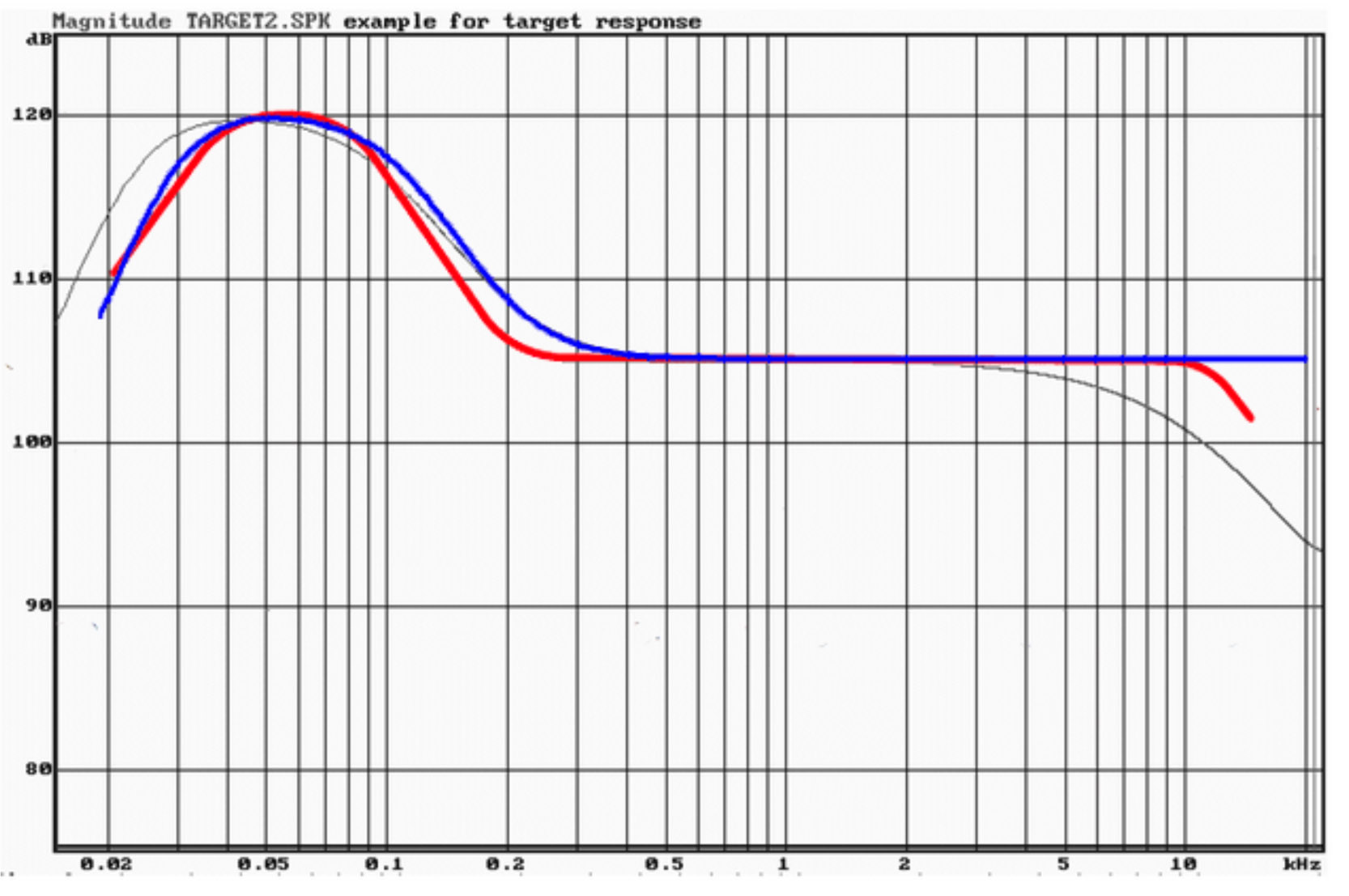

Ici un tableau, à considérer en dB Leq
tovarich007 a écrit: A ce propos, pour remettre les pendules à l'heure, écouter à 95 DbA du 40 Hz, ça correspond à plus de 105 Db linéaires, compte tenu de la courbe moyenne d'atténuation de l'audition aux fréquences basses et élevées) c'est donc un niveau sonore considérable, ça veut dire que sur de la musique moderne où l'énergie est importante et presque constante sur une très large gamme de fréquences, on écoute à nettement plus de 100 Db les fréquences medium si le niveau de grave est celui-là. Bonjour les dégâts à terme aux oreilles. Après, chacun fait ce qu'il veut, mais vous êtes avertis.
En fait, le bon moyen de mesure, c'est le niveau Leq en dB C par exemple, c'est donc une moyenne.
100dB Leq seront atteints par une écoute dont l'energie variera entre 95 et 105dB, c'est un niveau concert.
Il est recommandé de ne pas dépasser les 2H30 à ce niveau et avec un temps de récupération de quelques jours si cela doit se reproduire, sans que cela ne se reproduire trop souvent
Comme le soleil, rester exposé à 80dB Leq pendant 6 heures est tout aussi dangereux que de rester exposé pendant une durée plus courte un niveau bien plus élevé, c'est donc dB X temps qu'il faut considérer.
Pour les basses fréquences, le dBA atténue en effet la mesure affichée des basses fréquences, il faut donc mieux regarder en dBC.
A titre perso, je ne parle qu'en dBC qui me parait plus adapté à la musique.
La chute de perception des basses fréquences protège le tympan d'un niveau plus élevée, par exemple, un sweep à 40Hz à 100dB est tout à fait supportable, le même à 1kHz force à se boucher les oreilles dans le 1/10ème de seconde, c'est un test très simple à faire.
En domestique comme en concert, une courbe plate freefiled est donc perçue avec une chute de perception moyenne d'environ -8 à -12dB des basses fréquences en fonction des personnes.
Une enceinte plate en champ libre (extérieur) semblera manquer de grave, mais en salle, cette perte est généralement compensée par le room gain (le gain de la pièce dus aux différentes réflexions de grandes longueurs d'onde des basses fréquences qui rebondissent proportionnellement plus longtemps et sont donc plus amplifiées), la vie est pas mal faite :D
Ici la courbe cible 2Pi que l'on retrouve à peu près partout dans le monde en concert plein air, on voit la bosse de compensation de la courbe isosonique qui monte progressivement à +12dB à partir de 300Hz.
