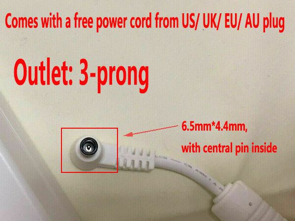

Quelqu'un pourrait-il me donner la référence de l'adaptateur secteur CA-CC du vidéoprojecteur ( une photo de l'étiquette caractéristiques du secteur serait bien ) merci, je Cherche une solution a déporter cette alimentation sans devoir modifier le câble, une rallonge 1 pin me semble la solution, par contre faut que je vois les caractéristiques électrique, je veux éviter de laisser ce bloc secteur en apparent sur vidéoprojecteur, je veux éviter de me faire jeter par ma femme, je sais d'avance qu'elle va me dire que c'est moche :mdr:
En exemple, il existe ce type de câble rallonge 1 pin sur Amazon
https://www.amazon.fr/dp/B0716KJML1/ref ... FDP3?psc=1
Bref sans critiquer la personne qui a posté cette photo, je veux éviter cette configuration

J'ai trouvé le type de connecteur sur ce lien
https://www.batterie-generique.com/Good ... ateur.html
J'ai essayé de trouver une rallonge en 6.5mm x 4.4mm, il y a rien
Sinon je cherche un connecteur femelle en 6.5mm x 4.4mm, bref c'est très compliqué
Sinon j'ai trouvé un autre chargeur avec un adapteur , le problème c'est qu'il est limité à 120 watts

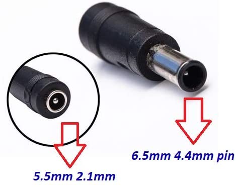

Sinon il y a cette solution, un adaptateur 6.5mm x 4.4mm Male vers 5.5mm x 2.1mm femelle
Ensuite il y a la rallonge 5.5mm x 2.1mm jusqu'à 20 mètres
https://www.amazon.fr/dp/B07D38RYGB/ref ... S6QP?psc=1
Manque un adaptateur introuvable de 6.5mm x 4.4mm Femelle vers 5.5mm x 2.1mm Mâle

Attention: Vu la section du câble de ce type de rallonge, oublier cette solution. Une telle rallonge est adaptée pour alimenter un équipement consommant quelques watt, pas pour les 200W et plus demandés par un projecteur. La chute de tension dans le câble sera conséquente (plusieurs volts) avec problèmes à la clé:
Au mieux: le projecteur ne allumera pas lors de l'appel de courant.
Au pire: Fonctionnement dégradé, échauffement du câble (environ 10A dans du 1mm² si l'alimentation est de 20V et la consommation de 200W) et tôt ou tard, court circuit suite à l'échauffement.
