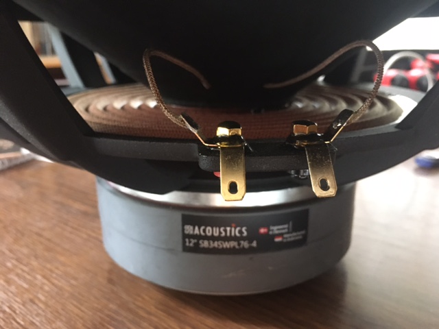

Décidé donc je commande et après plus d'un mois d'attente les voilà enfin:
Le packaging est plutôt bien conçu (à part les billes de silica qui sont sorties de leur sachet...) et le HP est beau
J'aurai apprécié un bornier HP comme sur les Faital de mes frontales, néanmoins celui-ci à l'air costaud.
On voit bien les trous d'aération dans le support de la bobine:
Le chassis est sympa aussi, je n'ai pas regardé en quoi il était fait mais le HP n'est pas si lourd que ça en fait.
Le trou de ventilation à l'arrière du moteur est :o

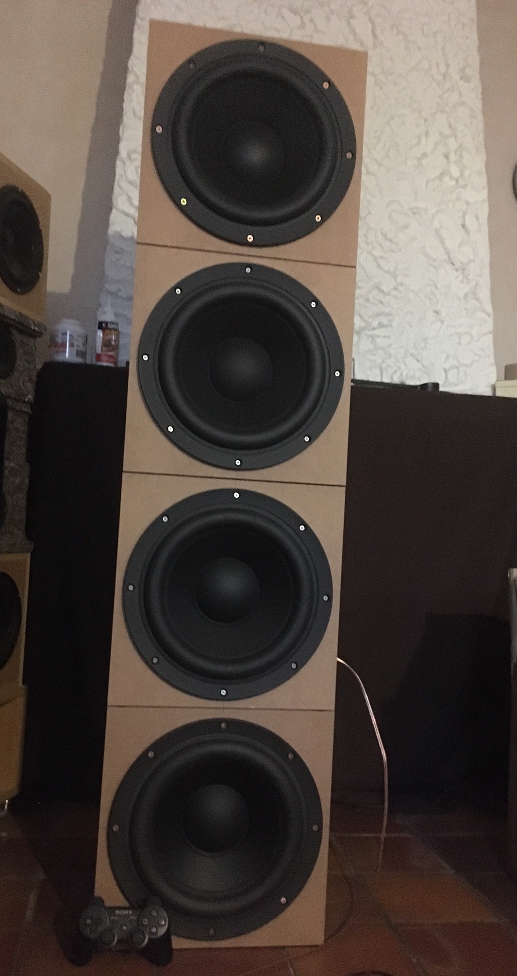

Je suis à la moitié du chemin donc c'est le moment de continuer mon roman photo :-)
Rien d'aussi impressionnant que ce qu'à fait récemment lestefffff, si vous aimez les belles finitions passez votre chemin :oops:
Comme j'avais du rab de MDF j'ai décidé finalement de faire des renforts:
Par contre cette décision m'a considérablement alourdi la tâche :x n'ayant pas les bons outils j'ai découpé, poncé et percé chaque renforts, ce qui demande à peu près 30min d'efforts par renfort :( Etant donné l'imprécision des découpes je les ai assemblés de façon à avoir une large surface de contact entre eux dans la boite car je savais qu'ils ne seraient pas bien ajustés pour avoir un contact correct sur chaque parois internes qu'ils étaient supposés toucher.
J'ai mis du bitume sur chaque face interne, pour alourdir un peu le tout et comme on peut le voir ci-dessous les trous des renforts, qui ne sont là à la base que pour éviter de prendre trop de volume de la caisse, servent aussi de guide pour le câble HP, double usage :)
J'ai utilisé un bornier speakon parce que le speakon c'est bien, bonne qualité de contact et ça prend moins de place qu'un bornier HP classique si on ne fait pas une défonce.
Ensuite j'ai tapissé l'intérieur de thidaude:
Ce n'est pas couvert à 100% mais pas loin.
Et voilà ce que ça donne assemblé !
J'en ai monté 4 sur les 8 pour l'instants, mais je n'ai fait des écoutes qu'avec un seul à la fois.
A la mesure posé aux pieds de l'enceinte droite, elle aussi en charge close, le caisson a exactement la même bosse dans le bas, ce qui prouve que c'est vraiment la pièce et la position de l'enceinte qui détermine le gros de la réponse dans le grave, s'il était encore nécessaire de le prouver :siffle: (regardez l'enceinte gauche en comparaison)
A l'écoute une fois calibré et une petite coupure rapide à 80Hz (j'ai passé 0s à optimiser le placement ou ce genre de choses) ça sonne vraiment...comme les enceintes sans caisson, ce qui est plutôt bon signe je trouve ! Les lignes de basses sont très lisibles et un seul caisson est suffisant en niveau pour mon salon de 24m² pour une écoute hifi (tout ça alimenté avec mes amplis gemincore), donc c'est plutôt bon signe pour la future utilisation en home-cinéma ! C'est encore un peu trop tôt pour dire s'ils cognent, ont du punch etc, mais je pense qu'en écoute musicale pour accompagner des bibliothèques ils feront merveilles. Le seul point un peu :-? pour l'instant: ils vibrent quand même pas mal quand on augmente le niveau. En même temps ce sont des petits caissons clos ce n'est pas complètement surprenant, mais je n'en ai pas mis suffisamment (renforts? épaisseurs ?) pour que ce soit parfaitement inerte. Dans l'absolu même si ça aurait été souhaitable je ne pense pas que ce soit très grave (ahahah ;) )

Petite update, j'ai terminé les 8 caissons depuis une semaine environ (en dehors des contre façades qu'il me reste à faire).
J'ai donc commencé les écoutes avec 4 caissons après une calibration rapide, les caissons dans le fond de la salle en configuration 2*2, chaque pile de 2 étant alimentée par un canal de mon ampli gemincore.
Les caissons s'occupent du LFE et du bass management pour les surrounds, j'ai laissé les frontales pleine bande (donc non bass managées) pour l'instant et j'ai ajouté 5dB sur le LFE (parce que j'aime quand il y a un peu de gras dans le bas :siffle: ) et je ne suis pas allé plus loin dans les réglages.
J'ai joué Terminator Dark Fate (pas un grand film mais il y a du LFE :mdr: ) et au premier coup de fusil à pompe j'ai sauté sur la télécommande pour baisser le son pour mes pauvres voisins, mais le reste du film a montré qu'en terme de niveau 4 étaient déjà suffisants (et que les gemincores font le taff à priori pour l'instant, ce qui m'arrange), le grave est physique et propre, ce qui manque peut-être ce sont les "coups au thorax". Perso ça ne me dérange pas plus que ça, est-ce la faute des HP, des caisses, de l'ampli, du niveau d'écoute, de mes réglages je ne saurais pas dire pour l'instant je n'ai pas enquêté.
Après ça je suis passé à 8 caissons en 2 colonnes de 4:
En hauteur on monte donc à 1m50, j'ai mis une planche de medium au milieu pour poser mes surrounds Sony (qui sont minuscules, ce sera peut-être mon chantier DIY pour l'année prochaine :wink: ), avec la pente du toit je suis assis assez proche du sol donc la hauteur est nickel.
J'ai recalibré sans changer les réglages, les 4 caissons supplémentaires sont montés en parallèle de ceux du dessous sur l'ampli.
La réponse en fréquence est globalement identique entre 4 et 8 caissons:
J'ai laissé l'enceinte gauche en vert pour comparaison (elle utilise un 38cm faital pour rappel). Clairement ce ne sont pas des HP pour faire du bas medium, leur réponse s'effondre rapidement au dessus de 100Hz. Après calibration c'est complètement plat jusqu'à 20Hz. Avec n'importe quel EQ ça devrait être facile de les corriger, soit en gommant la grosse bosse à 45Hz (due à ma pièce ?) soit en remontant ce qu'il y a en dessous avec un shelf. (Si vous voulez vous faire un sub DIY pensez à utiliser un DSP pour bien l'exploiter, il peut-être intégré au module ampli comme sur LeSub HCFR par exemple).
J'ai pu écouter, toujours avec mes +5dB sur le LFE, I Robot, en DVD, et The Incredible Hulk, Edge of Tomorrow et Godzilla (2014) en blu-ray.
Pour I robot ce qui ma surpris en premier lieu c'est le passage de 24 à 25fps qui fait que Superstition de Stevie Wonder sonne un peu bizarre au début :lol: Mais revenons au grave, ce qui m'a le plus marqué c'est la propreté de celui-ci, dans la scène où il se fait attaquer dans le tunnel par deux transports de NS-5 le "rumble" des transports peut rapidement être baveux et fatiguant, ce n'est pas le cas ici et en terme d'immersion c'est :love:
Hulk ensuite, là grosse déception quasiment pas de grave :wtf: Je n'ai pas compris pourquoi, est-ce une spécificité du pressage français ? (sur la VO).
Edge of Tomorrow, que je n'avais pas réécouté depuis que je l'ai vu au cinéma (alors que c'est un super film, grosse erreur de ma part). Alors évidemment il y a la blague des fréquences de l'intro, je ne saurais pas dire si elles sont toutes passées comme il faut par manque de repère (les subs de cinéma qui font le 10Hz :roll: ) mais en tout cas ça secoue :lol: Plus impressionnant et intéressant à mon avis est là scène du débarquement où "Holly Macaroni" ça envoie le steak :o La sensation d'être dans le feu de l'action est décuplée et on comprend d'autant mieux pourquoi le personnage joué par Tom Cruise est en panique totale :D
Enfin sur Godzilla pas grand chose à ajouter, les "stomps" des MUTO, les coups d'EMP, tout passe comme une lettre à la poste à part deux trois trucs qui vibrent dans la pièce à certaines fréquences :-?
Bref personnellement je suis ravi: grave propre et rapide qui enrichit l'expérience :love: Et qui ne demande pas une centrale nucléaire pour fonctionner puisque les gemincores poussent suffisamment pour atteindre les limites de ma salle (et de mes oreilles). Dans les points négatifs les coups au thorax plutôt absents, le boulot que ça représente (les 2 derniers je commençais à en avoir franchement marre, avec un meilleur outillage ça se serait peut-être passé mieux :mdr: ), et la qualité de fabrication pas terrible :oops:
