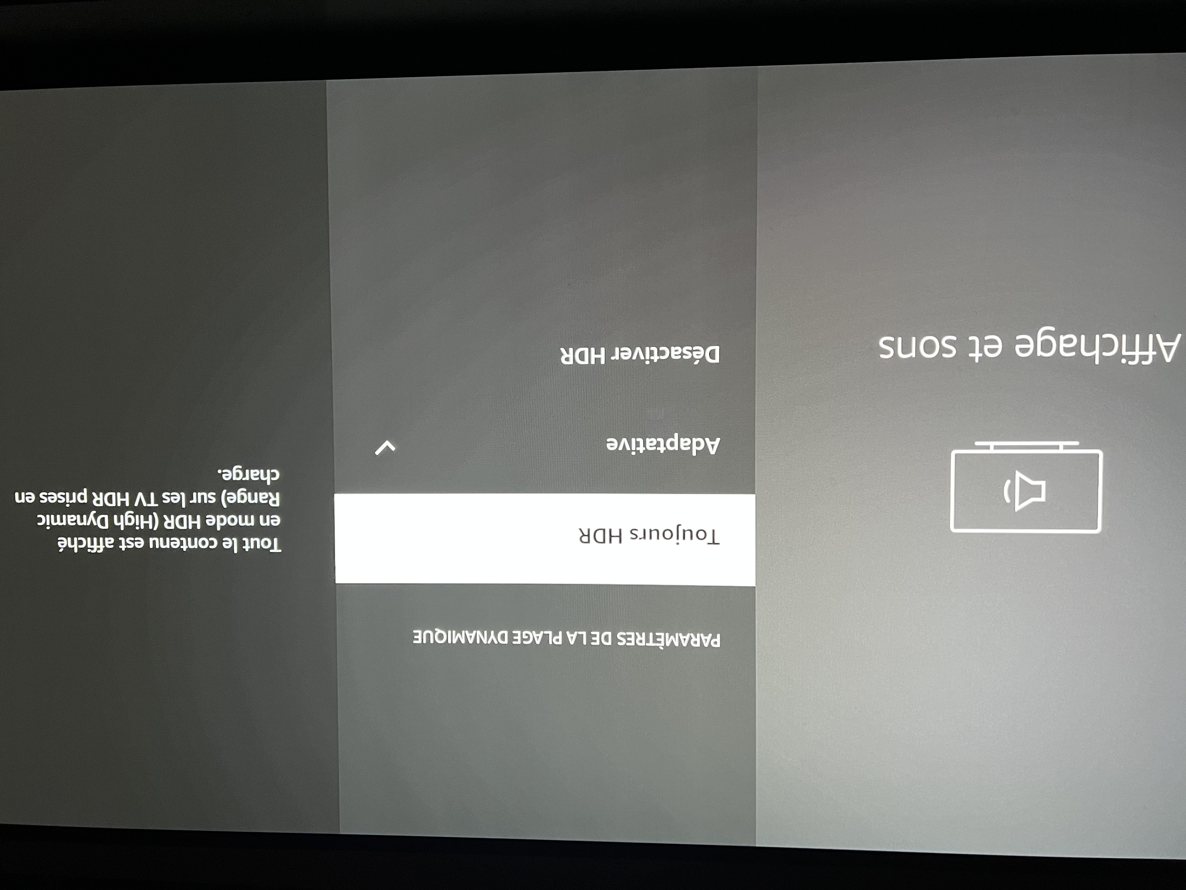

WoodyBuzz a écrit:C'est abusé qu'on puisse pas avoir du bon HDR à moins de 1000 euros.
Ayant eu Netflix le mois dernier je peux t'assurer que même en full HD ça force le HDR.
Pour avoir Netflix depuis plus longtemps et sur différents supports, je t’assure que c’est faux. Ce n’est pas Netflix en tant que service qui force le HDR, mais le device sur lequel il tourne (ou éventuellement une app Netflix mal codée sur la plateforme respective). S’il est bien configuré pour respecter la plage dynamique d’origine, il ne va pas tout convertir en HDR.
Par exemple avec un Fire TV 4K Max, qui se trouve en promotion à 40€, tu peux faire comme tu veux, n’afficher que le SDR, tout convertir en HDR ou alors afficher le contenu tel qu’il est livré par la plateforme) :

Baisse un peu l'Ajustement du Contraste à 80.
Baisse la luminosité des pixels OLED à quelque chose comme 70 environs.
pour Désactivé le HDR, suffit de sortir en SDR/bt709 dans ta platine OPPO y a surement un menu qui parle du GAMMA.

Merci pour le retour. Si le BR 4K est en Dolby Vision, ça bascule en dolby vision sur l'oled avec un branchement direct de l'Oppo.
- Ha-Dê
- Messages: 5833
- Inscription Forum: 23 Avr 2007 16:11
Ha-Dê a écrit:Merci pour le retour. Si le BR 4K est en Dolby Vision, ça bascule en dolby vision sur l'oled avec un branchement direct de l'Oppo.
dois bien y avoir un menu dans OPPO qui permet de désactivé le Dolby Vision, je l'ai sur DP-UB820.
- pinlelala
- Messages: 6345
- Inscription Forum: 06 Aoû 2018 10:10
pinlelala a écrit:Ha-Dê a écrit:Merci pour le retour. Si le BR 4K est en Dolby Vision, ça bascule en dolby vision sur l'oled avec un branchement direct de l'Oppo.
Ça existe pour les Panasonic mais pas Oppo...
